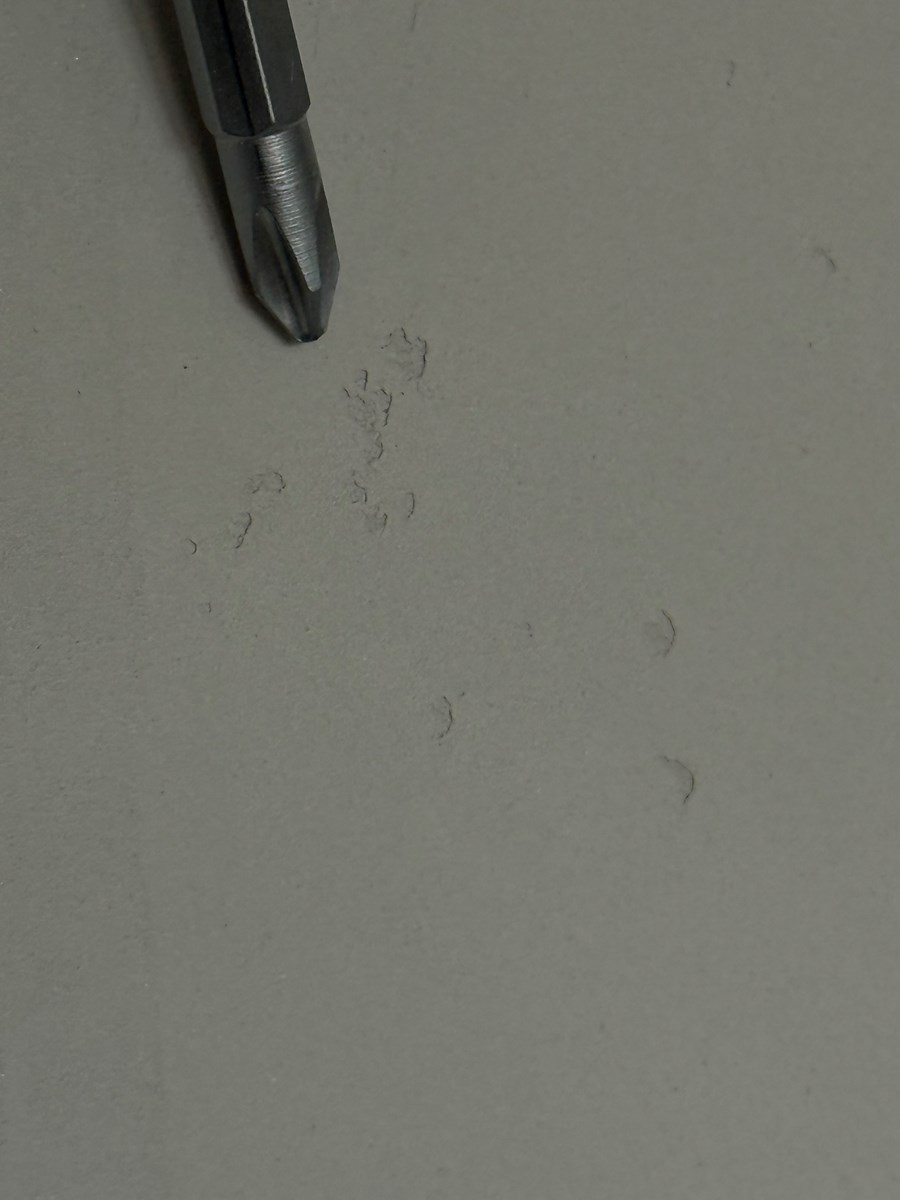

Jeg er ved at spartle vægge i en ældre lejlighed. Planen er at sætte filt op efter spartling.

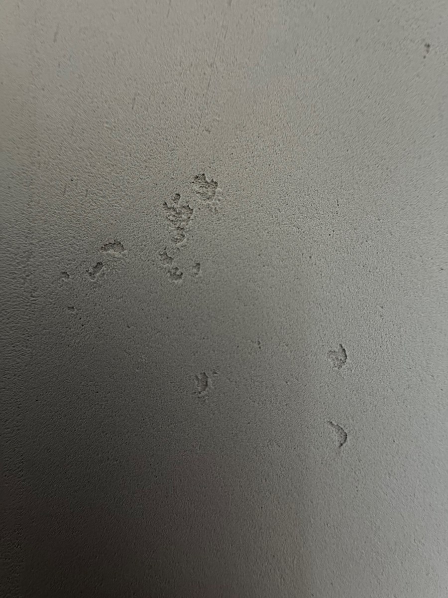

Der er nogle små lufthuller i spartlen - er det et problem / noget der vil ses når filten er opsat?
Og er der noget problem ved kun at spartle væggene én gang?
Væggen på billedet er spartlet 2 gange). Skruetrækkeren på billedet er til reference for størrelse.
Mvh Mikkel

De små huller dækker filten uden problemer.
Tak for svar Rantzau. Det giver heller ikke problemer i forhold til at få limen til at tage ordentligt og jævnt fat?
Brug ugrundet filt. Når limen er tør efter du har opsat filten, giver du vævet endnu en gang lim. Det trænger gennem filten hvis der er en helligdag.
Anden gang lim virker også som vævsfylder så du kan sandsynligvis springe vævfylderen over, og gå direkte til slutmalingen.
Jeg er så på det hold der siger at ugrundet filt er noget lo.. at arbejde med fordi det er så blødt. Hvis man er nybegynder er chancen for et godt resultat væsentligt højere ved at bruge forgrundet filt.
Iøvrigt enig mht at bruge ekstra lag lim efter opsætning, væsentligt billigere end filler/grunder.

Hvis det er helt glat filt ville jeg spartle de små huller ud og slibe en gang til. Min erfaring er at alt kan ses gennem filt. Den skal være helt glat inden filt. Husk det blå vand (forankringsgrunder)

Det er ikke de små huller der er problemet - det er de partikler der rager ud som ses på det færdige resultat. Hullerne dækkes af filten og limen. Partiklerne fjernes let med sandpapir. Med et grundig forarbejde med lim og en god maling ses intet gennem filten.
Ugrundet filt findes i forskellige kvaliteter. Jeg bruger den fra jem&fusk da den er tilstrækkelig stiv så den kan sættes op uden problemer - også på skråvægge.
Jeg oplever det modsat af BOFH. Grundet filt er noget l....
Forankringsgrunder bruger jeg aldrig. Jeg bruger limen og skal væggen have en ekstra omgang grundet væggens sugeevne, er det langt lettere/hurtigere at bruge en lim/klæber.
Det har jeg gjort i årtier, og det holder stadig. Til gengæld ser jeg ofte svagt synlige samlinger med grundet filt da limen ikke trænger gennem grundet filt. Det sker aldrig med ugrundet filt hvor samlingerne får et ekstra strøg med limen.

Jeg ville spartle de små huller, det er min erfaring at de godt kan ses, især hvis der sidder en lampe der lyser langs med vægen.

Det er rigtigt som je_ns skriver, at holdes en lampe der lyser langs væggen kan der oftest ses forskelle i luminansen. Det skyldes som regel at der er brugt fru Petersens hattelak.
Hvorfor lægge mange kalorier i forarbejdet og så sparer et par håndører i slutresultatet?
