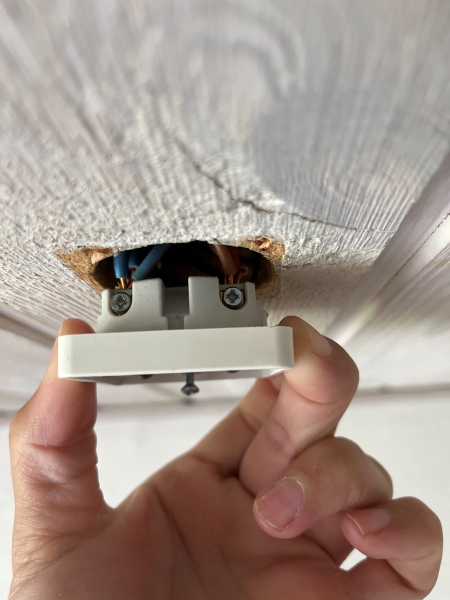

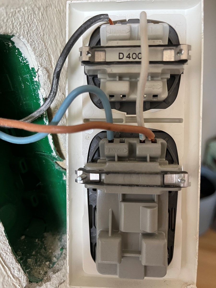

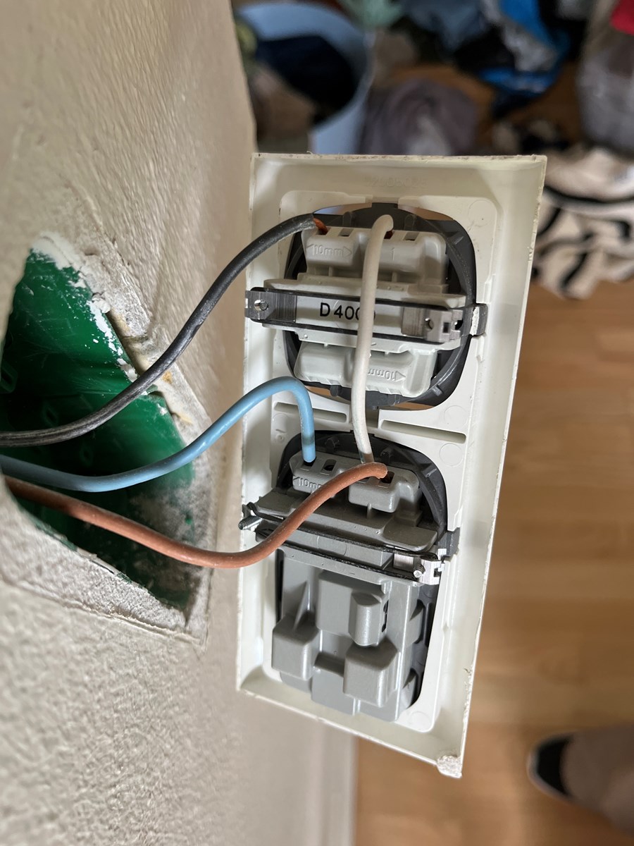

Det er simpelt.. Lampen lyser og kan ikke slukkes på afbryderen.
Alt oppe under lampeudhænget ser rigtigt ud.
Men er der nogen der kan fortælle mig, om dette er korrekt eller om det kræver en ny afbryder.

Det ser rigtig ud.
Hvilke klemmer har du brugt i lampeudtaget? Du skal bruge M1 og N.
Hvis du afmontere det og kigger, skulle M1 gerne have en sort ledning.
Jeg har brugt M1 og N, som du skriver. Når jeg afmonterer lampeudtaget, så er fase; brun. Neutral; blå. Sort er i M2/L.
Jeg har lige bemærket, at den sorte sidder i jord?? Det burde den da ikke.
Der noget der ikke hænger sammen. Hvis der ikke er ledning i M1, vil den ikke kunne få lampen til at lyse.
Hvis der kun er en sort M2, skal du bruge N og M2 til lampen.
Det sidder således:
Tre blå går ned i N,
Tre Brune går i M1
Og en enkelt sort går i jord
Den lette løsning er flytte den sorte fra jord til M2. Så vil lampen virke ved tilslutning mellem N og M2.
Den bedste løsning er at flytte de brune over til faseklemmen og sætte den sorte i M1.
Så vil lampen virke mellem N og M1, hvilket er standard.
Når du siger de brune over i faseklemmen, hvor er det så? De sidder i M1 lige nu.
Og så skal jeg flytte sort over i m1 i stedet. 👍🏼
Lad dem bare sidde og brug M2 til den sorte. Så er der mindst, der skal flyttes.
Ignorer det, jeg kaldte den bedste løsning. Flyt kun den sorte og sæt lampen mellem N og M2.
Det er en måske  lige så god løsning at bruge M2 til tændledningen ( den sorte).
 Det man kan sige om det er at næste gang der sættes en lampe til så vil man havne i samme situation, altså at man monterer i M1 og derved får fast strøm på sin lampe.
Så vil du lave den bedste løsning så sæt alle brune i M2 og den sorte i M1  HUSK at afbryde ved sikringen eller HPFI relæ
Du kan evt overveje at skifte lampeudtaget til et der er lidt nyere hvor man kan sætte nogle propper/afdækninger i de huller der ikke bruges. Men mangler der ikke en loftdåse til den eksisterende lampeudtag?
