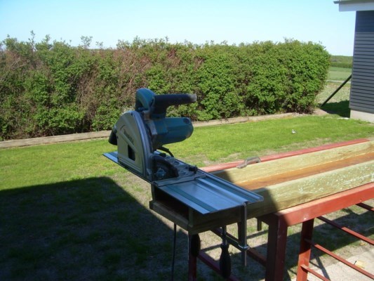

 Det kan man da sagtens, men det kræver man er lidt kreativ med en skærekasse til dyksaven.
Jeg har brugt sådan en hjemmelavet skærekasse til min dyksav, det fungere faktisk ret godt....
