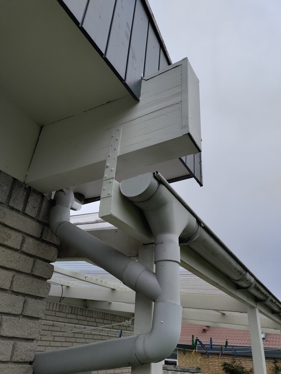

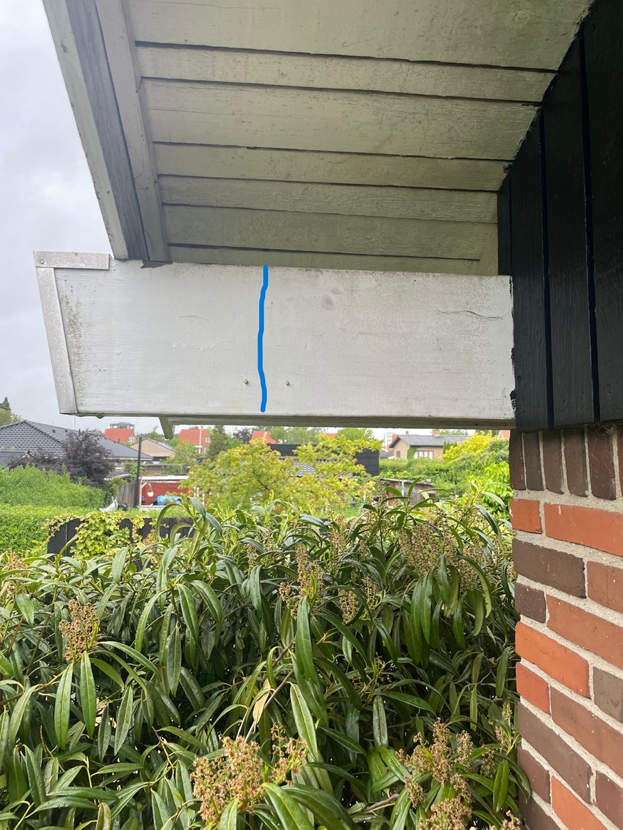

Jeg har en remende af limtræ som er råddent ca. 30- 40 cm inde. Bjælken som bærer ikke noget og er udelukkende til pynt, men jeg vil gerne skifte den del af remmen som er råddent for at få samme look som resten af huset. MEN bjælken måler 60mm x 223mm, hvilket tilsyndelandende ikke er en standard størrelse længere, huset er fra midt 80'erne. Tætteste mål er 65mm x 223mm.
Hvad vil den bedste løsning være?
Skæret det råddent stykke af og leve med udseendet eller er der tilfældigvis én som ligge inde et en stump limtræsbjælpe i dimissionerne 60x223?
På forhånd tak

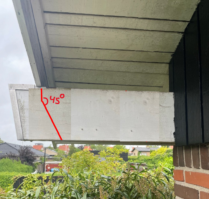

Du saver den af lidt inden for gavl beklædning, så der er 5 cm lodret og så ellers skråt 45 grader ind imod huset
Så er det i ly for regnen og den bærer stadig gavl med spær. Den lodrette ende skal afdækkes med kobber eller zink plade. Alle lignende remender rundt om huset skal have samme omgang. Hvis du starter med rundsav på det skrå stykke så dybt som den kan så er det nemt at save resten med håndsav. Den lille spids der så skal saves lodret opad er så også med håndsav.
Hej ev elmand,
Ligesom på billedet?

Det går desværre ikke, bjælken bære jo udhæng/gavl...
Men tænker at Elmanden mener sådan ca. her ???
Det er ikke en mulighed, for som vist på mit første billede er den rådden stykke længere inde, men mener ikke den bærer udhænget. Det er i hver fald hvad jeg har fået bekræftet af en tømrer.
