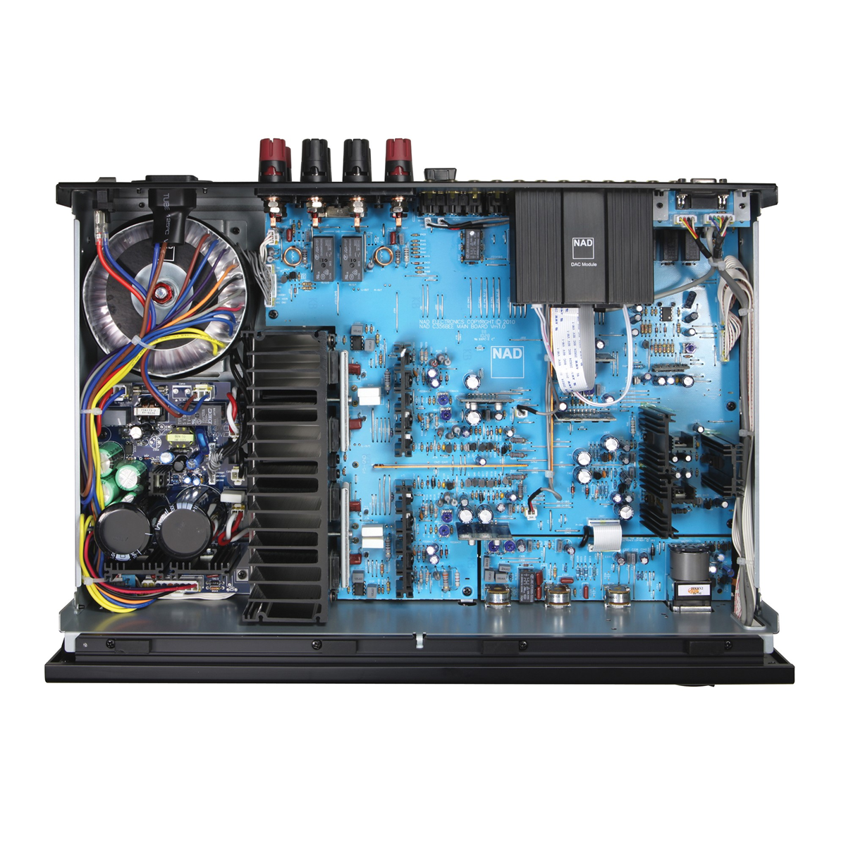

Jeg har sat min NAD C356BEE forstærker ind i et Montana reol med 5 cm luft ovenover forstærkeren. Den bliver dog meget varm. Så varm at man nærmest ikke kan lægge hånden ovenpå. Det dur ikke. Da den stod ude i det fri, var der ikke så slemme varmeproblemer, selvom den vist er kendt for at blive varm.
Så jeg tænker, at sætte en 12v pc-blæser ind bagerst i reolen for at skubbe luften ud. Men den skal køre 7v for ikke at larme for meget.
Og så vil jeg gerne have, at blæseren tænder sammen med forstærkeren. Forstærkeren har en 12v trigger udgang (mini-jack stik). Men hvordan får jeg dette projekt lavet?
Jeg skal bruge en 12v blæser (som skal køre 7v). Er der nogle blæsere I vil anbefale?
Og så skal jeg bruge en 230v til 12v/7v omformer. Nogen indéer til det? Jo mindre det fylder, jo bedre.
Og så er det trigger spørgsmålet. Hvordan få jeg det opbygget?
Håber I har nogle idéer til det.

Ift. til opbygningen, er det et relativt lille kølemodul ​( selv i kl. D ) ​til en 80W forst., så jeg ville nok placere køling nedefra, gn. bund, tæt på udgang og forsyning.
