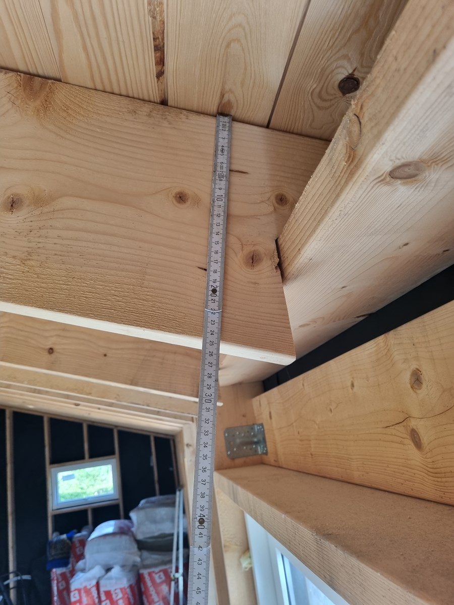

Jeg står i denne uheldig situation, at min tømrer har skåret for meget af spærene ved spærfoden (som kan ses på billedet). Nogen ideer til hvordan jeg kan forstærke dem i den ene ende ved spærfoden. Er det overhovedet nødvendigt?
Jeg tænker at påfore spærene med et stykke spærtræ på siden. Længde à 50-100 cm. Spær dimensionen 45x245mm. Skal det være af samme dimension eller kan jeg bruge 45x195mm?
Spærene spænder 3.36m fra rem til kip.
Taghældning 18.5º
Tagpap på taget.
Afstand mellem spærene 600 mm cc
Jeg mener ikke der er skåret for meget af. Men vil du gøre noget så er det bedste du kan gøre er at forstærke det med f.eks. 22 mm krydsfiner. Det er stærkere en spærtræ når det går ind i en smal kile.
Skær en trekant som passer ind over remmen, overkant følger taget og  hvor underkant fortsætter vandret linje fra remmen. Hvis det går 40 cm ud i rummet så sikrer det at spær ikke flækker. Smør en god lag trælim på krydsfiner og skrue det sammen med 60 x 5 mm træ skruer.
