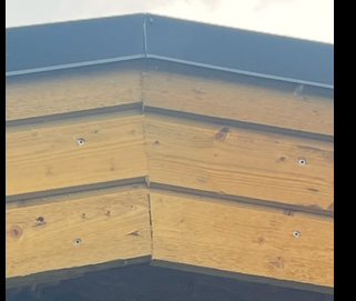

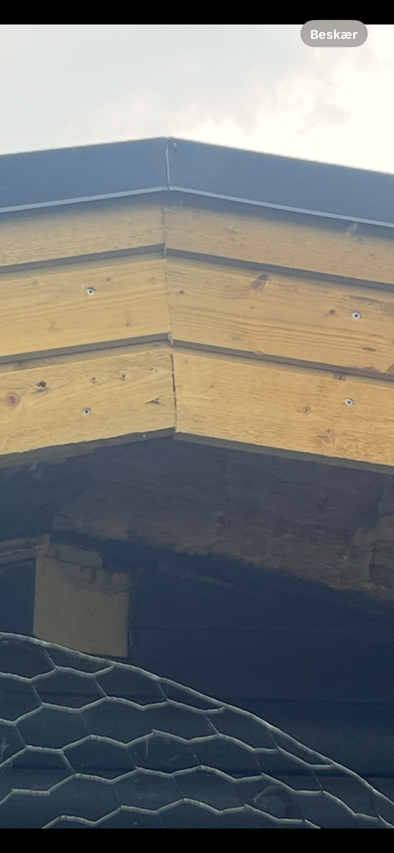

Håndværkerfirma har lavet tilbygning. Generelt mange misforståelser undervejs og dårlig kommunikation. Og uprofessionel arbejde i fht taget som viste sig ikke kip da min tagdækker skulle brænde tagpap på - se billede. Det kom han omkring med flere timers arbejde.
Taget og sternebrædderne er lagt omkring 1. Februar,

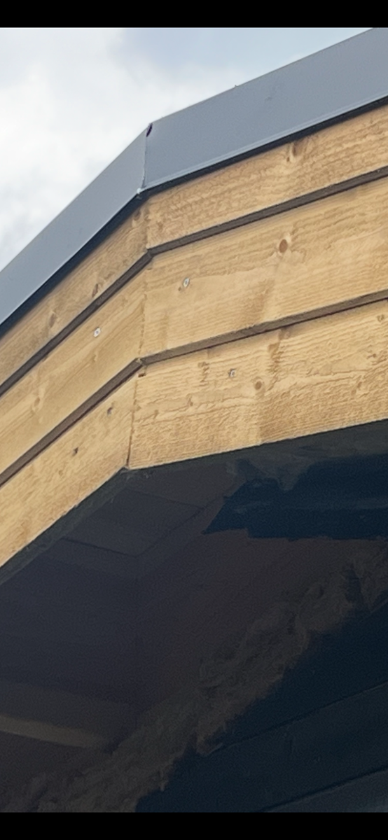

I dag ser mine sternbrædder således ud. Se de 2 første billeder.
Håndværker vedkender sig ikke fuld ud skylden men begrunder det med vind og vejr. Vil give mig en “offergodtgørelse” på 5000 incl moms.

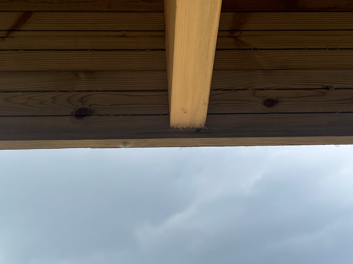

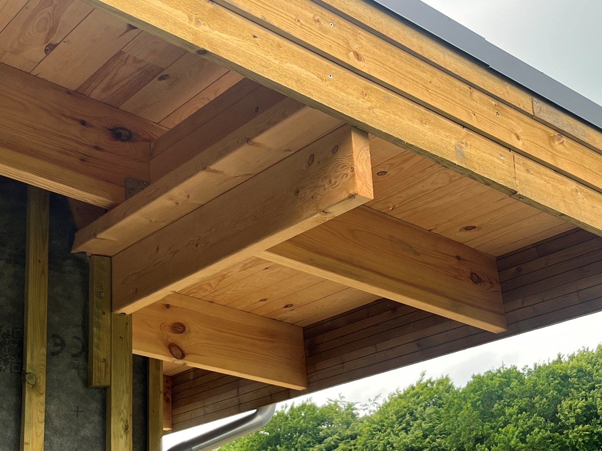

Udover det har han ikke gjort meget plads til udhængsbrædder og dette stykke stolpe der sidder midt i udhænget.

Ofte opstår misforståelser hvis der ikke er lavet præcise tegninger, og beskrivelse at arbejdes omfang, især hvis det er lavet på tilbud, så vil håndværkeren jo ofte tage materialer fra nederste hylde, hvis det ikke er beskrevet helt konkret.

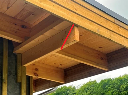

Synes det der ser værst ud er på billedet her, og det vil nemt kunne rettes, da de 2 nederste sternbrædder nemt kan skrues fri, så det kan justeres på plads, det vil da hjælpe en del.
Sternbrædder er ofte vinde og skæve, men kan da normalt tvinges på plads så de ser rimelige ud.
Tak, Jens. Ja, det var på fast tilbud.
Det er gået meget hurtigt, skæring og samling i kip er ikke lodret, skruer ser ud til at sidde lidt tilfældigt og ved ikke om der er normalt at sætte forskudte samlinger, personligt kan jeg ikke lide det.
Normalerweise skal det meste beklædning skrues per 60cm, det ser det ikke ud til at være her. Heller ikke optimalt at det er skruet ind i endetræ.
Ser det egentlig lige ud når man kigger på langs af det?

Kønt er det ikke - det er ikke gennemtænkt. Der vil nok opstå råd i endestykker indenfor 10 år. Det er heller ikke flot arkitekttonisk.
Det kan dog rettes med noget forsinkning på endestykkerne, og måske en justering af sternbrædderne.

BOFH: Det er lige når jeg ser det på langs. Jeg kan heller ikke li´ det, men kan godt leve med det, når det bliver malet sort. Jeg blev ikke spurgt hvad jeg kunne ønske mig. Det var en af de ting som jeg ikke selv havde tænkt på, desværre.

Jo, der var tegninger - men jeg havde slet ikke tænkt på typen af sternebrædder. Og blev ikke spurgt. Jeg kan leve med det når det bliver malet men synes heller ikke det er pænt. Men det bliver jo nok nærmest umuligt at sætte noget andet op nu?

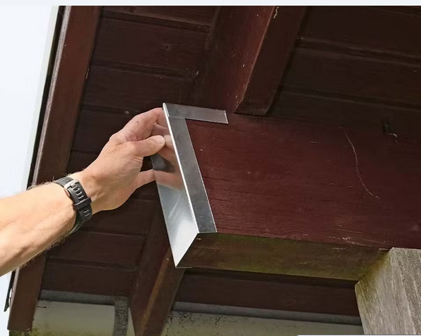

inddækning til bjælke enderne kunne se sådan her ud, måske du kan finde nogle i sort alu, så det passer sammen med inddækningen på toppen af sternbrædderne..
Men måske det var kønnere at skære bjælkeende skrå, som jeg lige kan se det vil det sagtens kunne holde..
Ja den bjælke skal om muligt flyttes længere ned på udhænget. Det hænger midt i det hele i fht udhængsbrædder som skal på. Jeg har bedt håndværkeren forholde sig til det og afventer et svar. Ved ikke om det er muligt?
Den kan ikke flyttes, og er nødvendig for at bære yderste spær. Så må udhængsbrædder sættes op efter forholdene.
