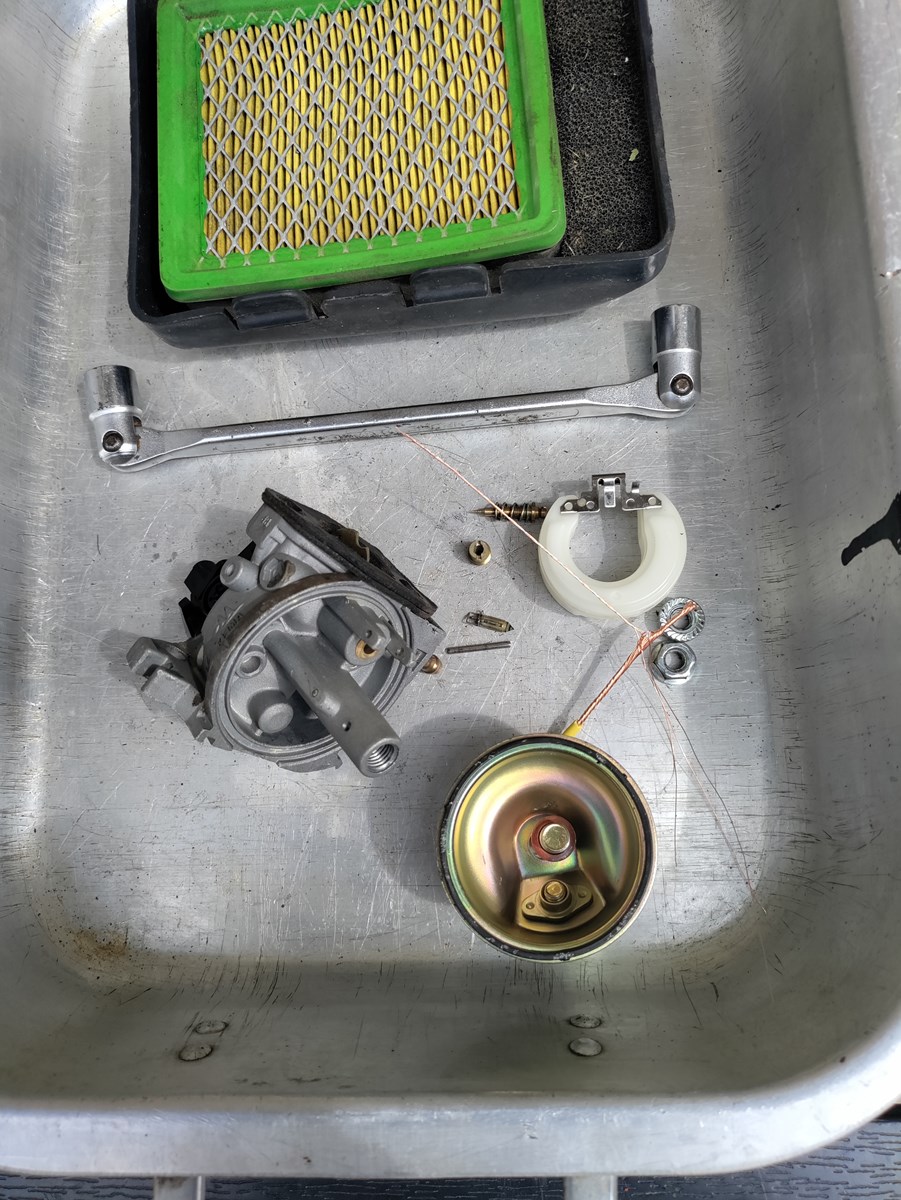

Min plæneklipper går ikke længere jævnt. har kørt 100% ok, så nylig opstået. Ellers nyere klipper, der bruges hos lokal veninde.
Følgende checket:
Benzin tilførsel - oliestand - nyt tændrør - luftfilter - svømmer/stand og ventil - luftskrue ved indsugning - kanaler checket med tråd, bremserens og trykluft . Regulator fungerer ok.
Men stadig symptomer på enten at tænding svigter periodisk ( ikke skilt af / checket endnu ) eller ustabil / manglende benzin tilførsel, men samme problem også med choker på, hvilke undrer i forhold til benzin mangel. Med halv choker kan motor holdes i gang, men stadig ustabil. ( Potentielt kan det være tændspolen, jeg kigger lige gnisten af, tænker et sort rør indikerer manglende gnist el. fed blanding )
Noget jeg overser?
Tak for indput.
Carsten

Takker, - har lige ​afmonteret tændspolen og ohmet - 400 kohm på spole og 8kohm på tændrør. ( originalt torch F7RTC ) .
Tænker det burde være ok, selvom gnisten synes ret svag. ( I mørke )
Og ja, benzin osv. er ok ( mineralsk 95 okt. ) det mystiske er bare, at hvis jeg føder med ekstra benzin/ diesel start mv. ændre det stort set ikke på gang konstansen.  ​ Min lokale Texas dealer ​tager 180 kr. for en ny spole, det ødelægger nu ikke min dag.  ( Og ja - har set video og renset alt pt. ) Mht. benzin hane, kan ikke se nogen, i så fald aktiveres den vel med en vakuum slange, eneste slanger er benzin og krumtaps udluftning.
