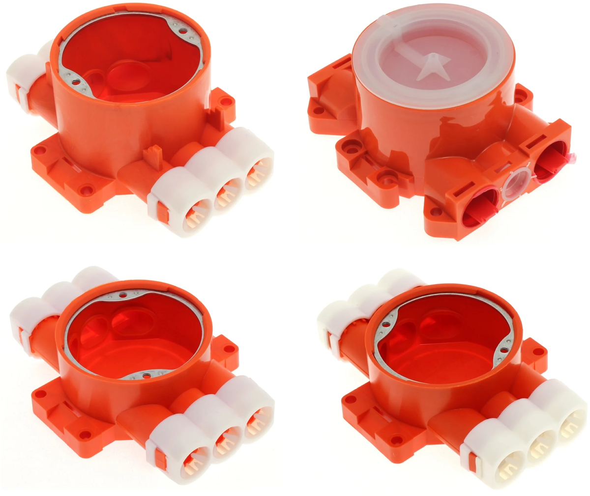

PL-dåse gennembrudt af skrue knudsen_6400 4 02-06-2025 21:38 Jeg står med en række pl-dåser der er gennembrudt af en skue gennem siden. Sikkert for at fastgøre dåsen til forskalling. Hvordan lovliggøres det? Brug af brandfuge eller lignende som ved indmuringsdåser og tavler? 14 svar 1 2 › » Følg tråden Annonce Annonce Annonce
S. Fabrin 19692 4400 02-06-2025 21:54 Dåsen fastgøres ved brug af de viste huller. Brug af brandfuge eller lignende som ved indmuringsdåser og tavler er ligeså ulovlig. Hvis du vil gøre det lovligt, og du kan komme til dåserne fra oven, kan du måske trække dåsen op og fast gøre den fra oven. Det kan medføre, at du skal bruge en dybere dåse. fase
knudsen_6400 Trådstarter 4 02-06-2025 21:57 Udfordringe er at dåsen er konteret, men der er ført en skrue gennem siden. Altså umiddelbart under jernringen. Den orange plast er dermed brudt.
S. Fabrin 19692 4400 02-06-2025 22:19 Dåsen er ikke monteret efter fabrikantens anvisning og ulovlig monteret. Er det skruen gennem plast og ind i forskallingen, der holder den fast, eller er der en anden grund til skruen? Hvis det ikke generer dig, kan du live nødt til leve med det. Ellers er det kun at lovliggøre det. fase
knudsen_6400 Trådstarter 4 02-06-2025 22:28 Jeg har levet fint med det i mange år, men ved salg fylder det godt nok meget i elrapporten. Lovliggørelse med nye lofter er dog en stor ting for noget som jo fungerer upåklageligt.
S. Fabrin 19692 4400 02-06-2025 22:40 For at det skal blive opdaget, skal lampeudtaget demonteres, hvis jeg har forstået din forklaring rigtigt.Jeg skrev også i mit indlæg, at du måske kunne komme til dåsen fra oven og derved lovliggøre det. Det behøver ikke at være nødvendigt at tage loftet ned for at gøre det. Men det kræver bare at man kan komme til dåserne fra oven. fase Annonce
ev elmand 30607 7480 02-06-2025 23:23 Du kan da prøve at skrue de ud ved en af lampestederne, og så se hvad der sker. Har nogen samlet det, kan det skilles ad. Samles igen ? ?m.v.h. Erik (1/2 ekspert i mange ting)
knudsen_6400 Trådstarter 4 03-06-2025 07:58 Tak for jeres svar. Så der bør ikke være noget galt i dåser med skruehul? Bare det ikke er en skrue i?
ev elmand 30607 7480 03-06-2025 07:59 Jo naturligvis er der noget galt, men ikke noget der er farlig og sikkert heller ikke opdages ved gennemgang. Har nogen samlet det, kan det skilles ad. Samles igen ? ?m.v.h. Erik (1/2 ekspert i mange ting)
buller27 1204 03-06-2025 13:33 Du kan jo prøve at skrive til LK og høre om flg også gælder for de nævnte dåser:https://www.se.com/dk/da/faqs/FA326603/Princippet i ovenstående er at IP20 kapslingen stadig skal være intakt når du skruer skruen ud. Måske dette også er gældende for PL dåserne. I så fald skal du fjerne skruerne og ikke gøre mere.For indmuringdåser er det i dag meget tpyisk at der kommenteres på det ved rapporten.Men PL dåserne er omgivet af andet materiale typisk så hensyn ifm. brandfare mm er nok mere kritiske. Love er minimumsiveauet - men der regnes altid med en mindre mængde af folk har svært ved regler.
GodeVen 4376 5220 03-06-2025 13:43 Nu skal vi ikke lave problemerne større end de er. IP20 kapslingen bliver overholdt også med skruehuller, så længe hullerne er under 12 mm i diameter. IP20 kan man kalde pillefinger-sikkert. Der ingen beskyttelse mod vand overhovedet.
