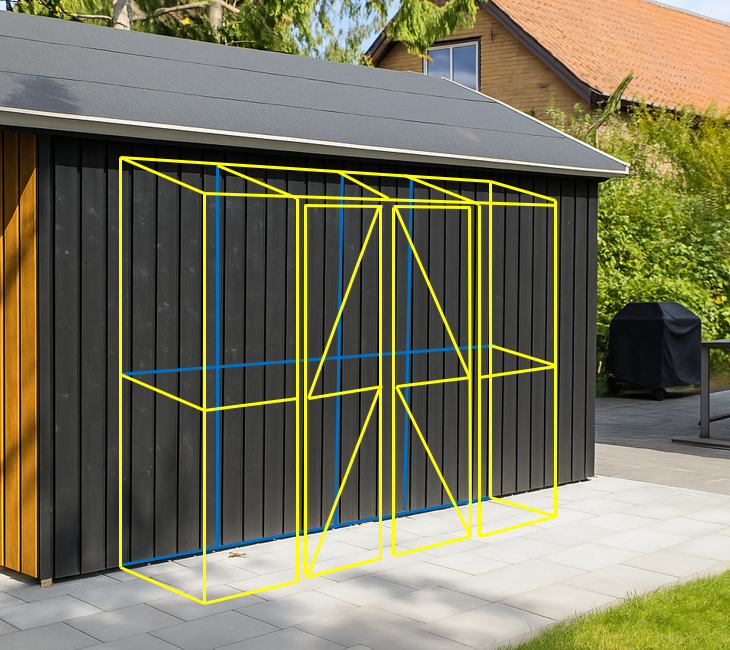

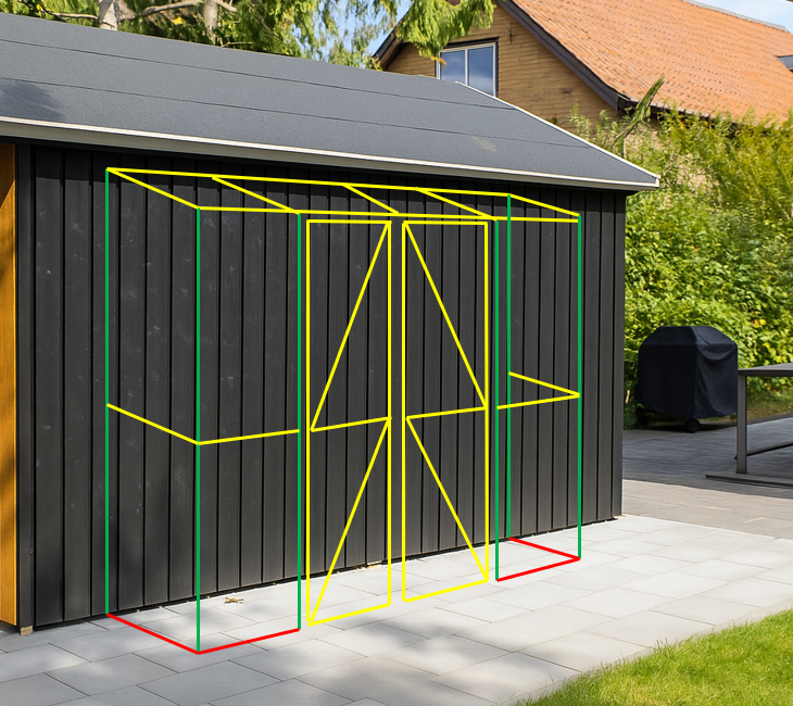

Hej med jer. Jeg vil gerne bygge et lille opbevarings-rum/-skur på bagsiden af min garage. Det skal udelukkende bruges til at opbevare have-redskaber etc. Det skal være så simpelt som muligt i stil med nedenstående tegninger. I midten er to døre, der åbner hver sin vej. Taget = plast-/trapezplader. Beklædes med profilbrædder af en slags eller sporplade.
Eftersom jeg aldrig har bygget noget i mit liv :-) har jeg lige et par spørgsmål:
1) Bruger man trykimprægneret træ til det?
2) Skal de røde bundstykker fastgøres til fliserne? I så fald hvordan?
3) Skal de grønne stolper stå oven på de røde bundstykker
4) Bør man montere de blå stykker?
5) Er der noget særligt, jeg skal være obs på? :-)

Mit bedste skud på dine spørgsmål:
  1. Jeg ville kun gøre det med de dele som har jordkontakt, det er en smagssag
  2. Ikke nødvendigt hvis du ellers fastgør det til skuret. Hvis du vil have det ned i flisen borer du et hul i flisen og så kan sætte en bolt igennem ”de røde” og så sætte den fast i flisen med beton anker: https://www.jemogfix.dk/klaebemoertelankermasse-300-ml/4172/9055844/
  3. Ja, så får du endetræet væk fra fugten, du kan evt. lægge en strimmel tagpap under ”de røde” så de ikke har direkte jord kontakt
  4. Ja
    1. indtil du får beklædning på vil konstruktionen være noget ustabil, så nogen midlertidige trekanter kan være en god ide.
    2. Du har ikke angivet nogen dimensioner på tagkonstruktionen, vær sikker på at remmen over døren kan bære så den ikke kommer til at hænge.
    3. Døre kan være bøvlet at bygge, men du har fået krydset den rette vej 😊
Mads
Og glemte lige, dine "grønne" og den vandrette gule som ligger ind mod skuret skal selvfølgelig ind og have fat i skillerumslægterne og ikke bare beklædningen. Du kan jo evt. dimensionere skuret efter dette.

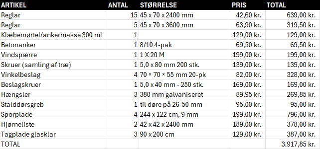

Jeg har prøvet at lave en lille "indkøbsliste", med hvad jeg tænker, der skal til for at bygge skuret ala det på tegningen. Hvis man nu højes med én dør og sætter den i enden (som samlesættet), så sparer man lidt på hængsler :-) Hvad tænker du om nedenstående (billede):

Jeg synes ikke at det er en dårlig ide at bygge selv. Så får man også de mål man ønsker.
Jeg bryder mig ikke om krydsfinerplader. De har det med at bule og ofte bliver samlingerne meget tydelige. Jeg havde nok lavet det som en-på-to væg med brædder. Fx
https://www.jemogfix.dk/imp-ru-braedder-16-100-1800-mm/4310/9057351/
Man kan gå over 16 mm, hvis man ønsker et stabilt look.
Men set er selvfølgelig en smagssag, der hverken gør det lettere eller billigere. Hvis du vælger sporplade, synes jeg du skal gå en tykkelse op. Et stabilt skur ser bedre ud.
Hvad vil du bruge klæbemørtel og betonankre til?
Det ene er til at lime gevindstænger i beton, ankrene til direkte fastgørelse i beton. Du har intet fundament at fastgøre i.
Man kan muligvis godt fastgøre så let et skur til fliserne, men du bør løfte træet fri af jorden. Ellers rådner det billige træ op i løbet af et par år.
Hjørnelisterne kan du godt spare væk. De tilfører ikke noget.

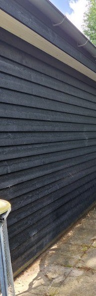

Et hurtigt opfølgende spørgsmål. Mine oprindelige tegninger var indsat på et billede fundet på nettet, der gjorde det nemt at indsætte tegningen. På min egen garage er beklædningen vandrette klinker.
Hvordan får jeg det til at slutte pænt ind mod klinkebeklædningen. Er det bare at montere reglarne (staves?! 🤔) med den luft det så vil give, og så skære klinkebeklædningen til så den møder garagen? Ah, det må det næsten være sådan... (jeg er ved at gå i håndværker-mode 😎)
Antaget at du vil lave det med samme vandrette klinkbeklædning så er det nemmeste og kønneste at sætte dem i samme højde, skære enderne i smig og lave et hak i toppen så de kan komme helt ind til eksisterende væg.
Der skal selvfølgelig sættes en lodret pind bagved så du har noget at skrue op imod.
