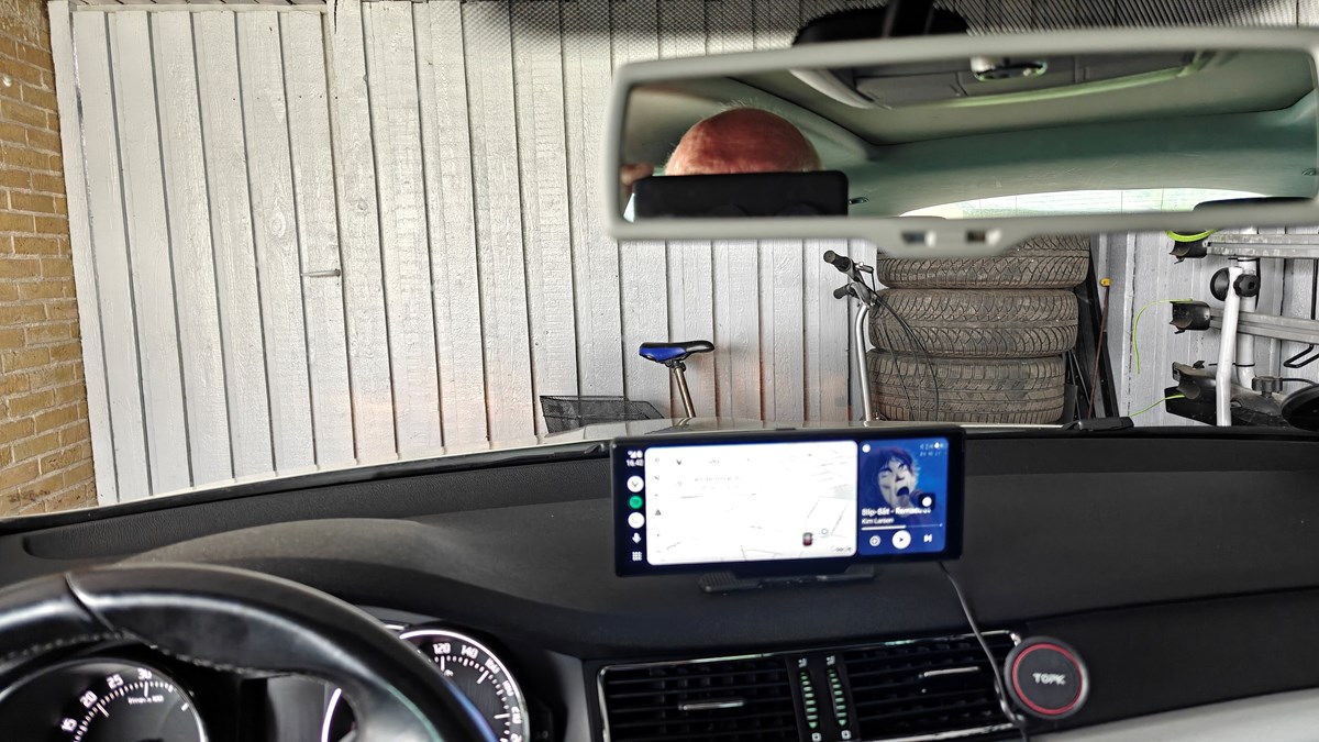

Men nu har jeg prøvet at fastgøre med nano tape. Det gjorde jeg på den måde, at jeg i første omgang kun monterede foden, således at der ingen belastning var på den i en uge. Så satte jeg enheden på, og indtil videre holder det. Om det bliver ved, må tiden vise.
Jeg vedhæfter et billede, som næsten viser det syn jeg har, når jeg kører i bilen. I virkeligheden sidder jeg en lille smule højere, så jeg ser en del af instrumentbordet hen over enheden.
Min kære hustru har også prøvet at køre med den, og hun er noget lavere end mig. Men det betyder også, at hun har kortere ben, så hun trækker sædet frem, og derved kigger hun faktisk endnu mere henover enheden end jeg gør.
Så som jeg tidligere har anført, intet af ruden er på nogen måde dækket af enheden.

Det ser da fint ud , jeg forstår da heller ikke hvorfor nogen har så store problemer med at du har monteret den der er da biler der har et popup display samme sted .
