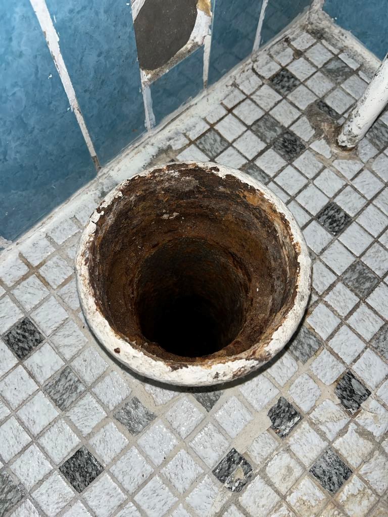

Har købt mig et Ifø Sign toilet til at udskifte mit andet totilet i huset - har allerede skiftet det første som gik som smurt, men da jeg langt om længe fik løsnet det gamle toilet og uheldigvis fået revet et par af fliserne med op så jeg at det ikke var et plastik afløbsrør som på det første men et metal lignende rørsom stikker ca 10-11 cm op fra gulvet om det 2 forskellige indre diametre. Et nedre smallere rør på ca 9 cm i indre diameter og et øvre bredere rør med en indre diameter på ca 12,5 cm.
Jeg har set i Jem og fix efter et af de der rør man stikker ned i afløbsrøret og kan kun finde et der passer på det øvre rør hvor det hele så kommer til stikke for højt op i forhold til toilettet - det må max stikke 7,5-8 cm op i forhold til toilettet.
Hvad gør jeg nu - håber virkelig der er nogen der har nogle gode råd???

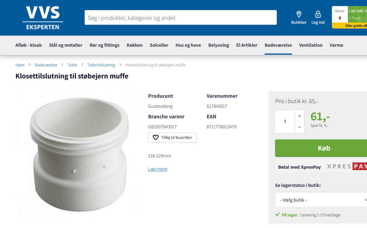

Måske sådan en her kan løse problemet..

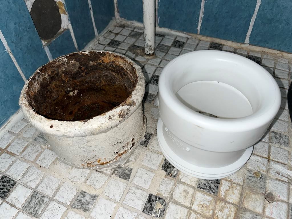

Det er sådan en jeg har købt allerede som man kan se på billedet, men så stikker det hele for højt op i forhold til toilettet.
It's better to burn out than to fade away.
Kan du mon ikke trimme røret ned med en vinkelsliber.
