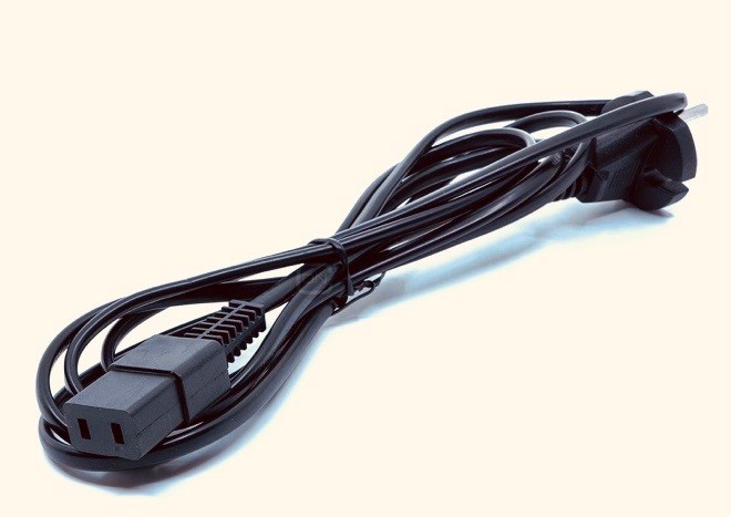

Pludselig er maskinen død. Intet lys, ingen lyd, bare død. De t vil,koste en dagsrejse til et servicecenter. Derfor vil jeg først prøve om det er selve strømstikket der er stået af. Men ingen har sådan et strømstik. Billedet er fra nettet og tysk). Kan jeg få sådan et kabel her i Dk? Hvordan kan jeg prøve om det er stikket det er galt med? Kan en elektriker finde ud af om kablet er kaput?

Det ville fandme hjælpe hvis du satte lidt mål på. f.eks. afstanden mellem hullerne og højde/bredde.
Det ligner en IEC 60320 C9 alias IEC-320 C9.

tag et billed med google lens så kommer der op hvor kablet kan fåes ellers google  BERNINA 1080 230v power cable så kommer ebay ganske vist uk kabel men kun stikket afviger og skal skiftes.
men tjek med en gennemgang tester om kablet fejler noget inden.

Det sagde Chat GPT:
Kablet på billedet er et strømkabel med C13/C14-stik og en schuko-stikprop (type F) til almindelige europæiske stikkontakter.
De to stiktyper er:
  1. IEC 60320 C13 (hun-stik) – ses ofte brugt til computere, skærme, printere og andre elektroniske apparater. Det er det rektangulære stik med tre huller (på venstre side af billedet).
  2. Schuko stikprop (type F) – det runde stik med jordforbindelse, som passer i stikkontakter i mange europæiske lande, bl.a. Tyskland og Danmark.
Dette kabel bruges typisk til at forsyne stationære computere, skærme og andet udstyr med strøm.
Thomas_Mygind skrev den 22-05-2025 20:21:32
Det sagde Chat GPT:
De to stiktyper er:
Kedeligt at ChatGPT er så uintelligent/uinformeret. IEC 60320 C13/14 er trepolede stik som findes overalt på skærme, tower PCer osv.
Bernina stikket er tydeligt topolet og rektangulært. Som sagt, det ligner et 60320 C9, men uden mål kan det ikke siges med 100% sikkerhed.
Ja, hvis det er et IEC 60320 må det være C9.
Igen et eksempel på at man ikke må bruge AI uden at kontrollere hvad der skrives.
