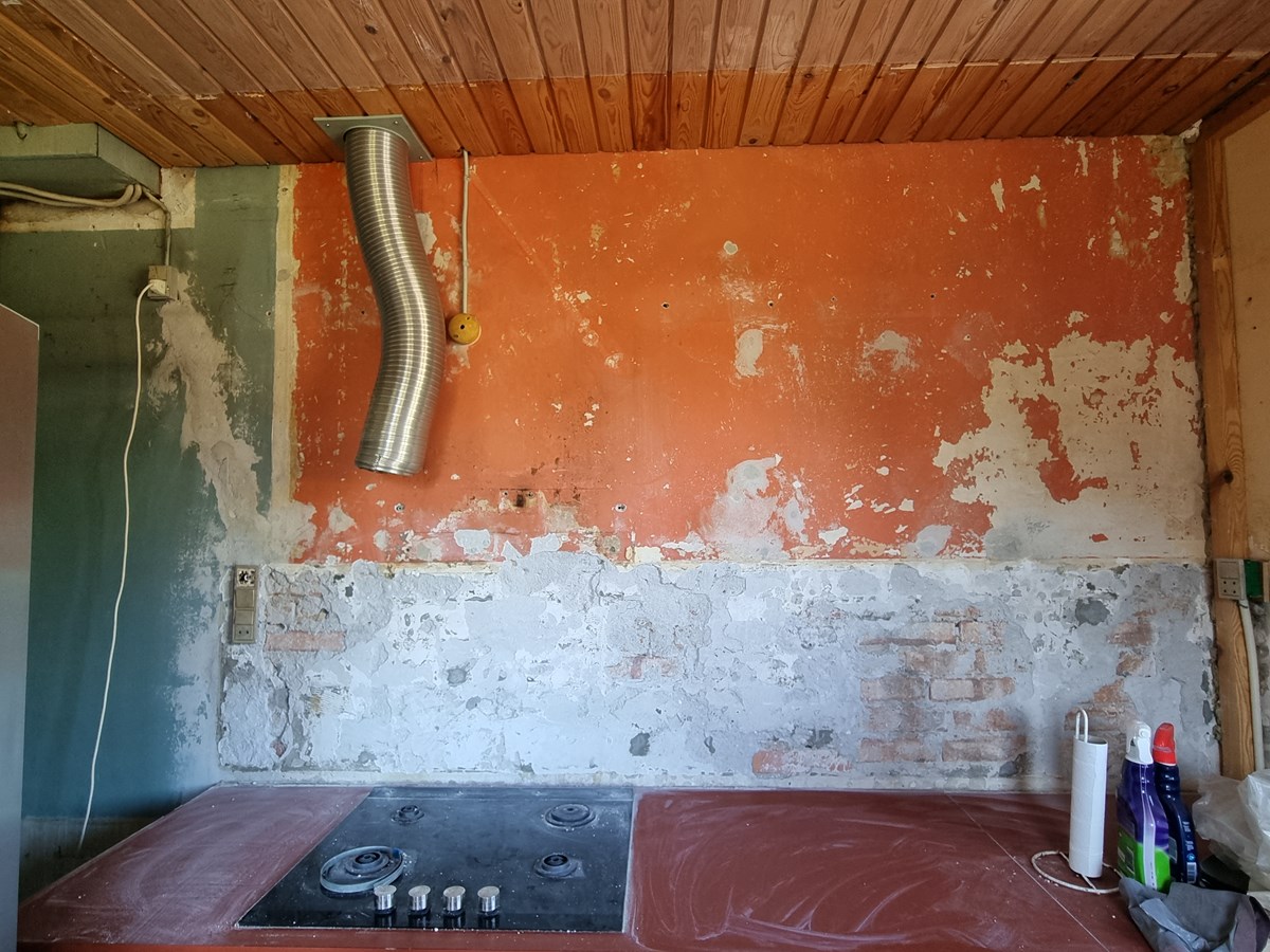

Hej eksperter,
Jeg skal have udskiftet mit gaskomfur med et komfur med indbygget emhætte. Dette nye komfur får en ny plads i køkkenet.
I den forbindelse skal metal udsugningsrøret fjernes så der kan installeres overskabe.
Hvad ville være smartest. Kan man blot sætte en plade på i loftet for at lukke hullet?
Jeg tænker at der kan komme problemer med fugt hvis man ikke passer på.
Bor i hus hvor udsugningsrøret går op gennem taget. Tilgang til selve loftrummet har tidligere ejer lukker så hvis det er muligt at undgå at skulle op på loftet ville det være at foretrække.
På forhånd mange tak.

Hvis du propper noget isolering op i røret, og blænde det af med en plade, er det fint nok..
Ved ikke hvordan gennemføring i tag er lavet, eller hvilket tag du har, men ville selv foretrække at få lukket taget hvor røret går igennem.
Tænker nemlig at det rør bliver glemt indtil der en dag kommer (smelte)vand ned.

Udover at udblæsning i det fri er et lovkrav, vil jeg mene at det er godt at fugtigheden ud af rummet. Så jeg ville forbinde den nye emhætte med den gamle udsugning.

Det det er en ny installation og ikke blot flytning af emhætten så skal det nuværende bygningsreglement - og her er en plade med indbygget sug helt fint. Sålænge kravene til luftmængde, regulering og udblæsning til det fri osv overholdes. Da det er et hus og ikke etageejendom er det lovligt med udblæsning ud gennem muren. Men tjek lige det ikek havner direkte i naboens have - for det må ikek være til gene.
Tilgangen til loftrummet skal du selvfølgelig have åbnet op. Man skal kunne komme til installationerne.
