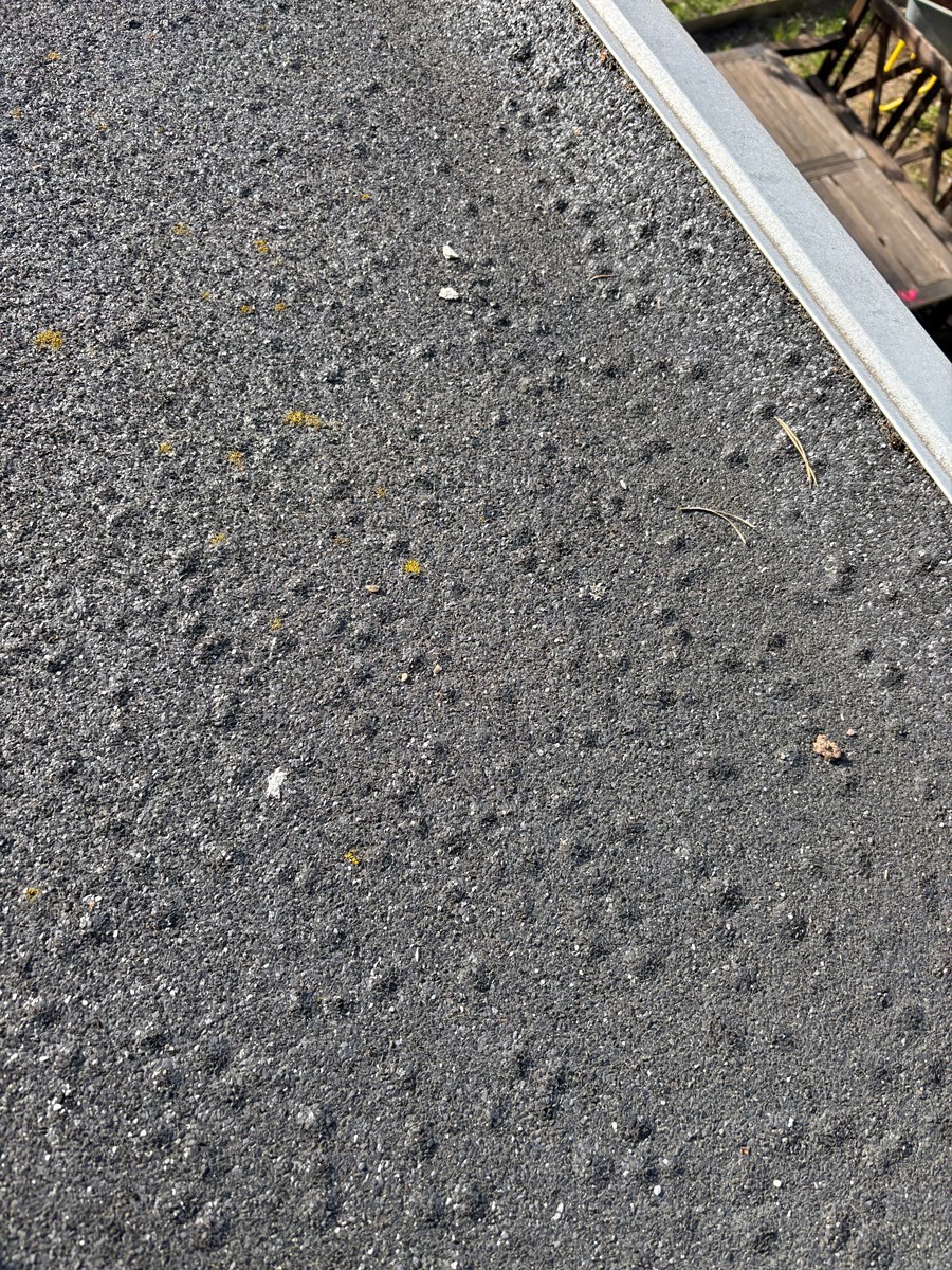

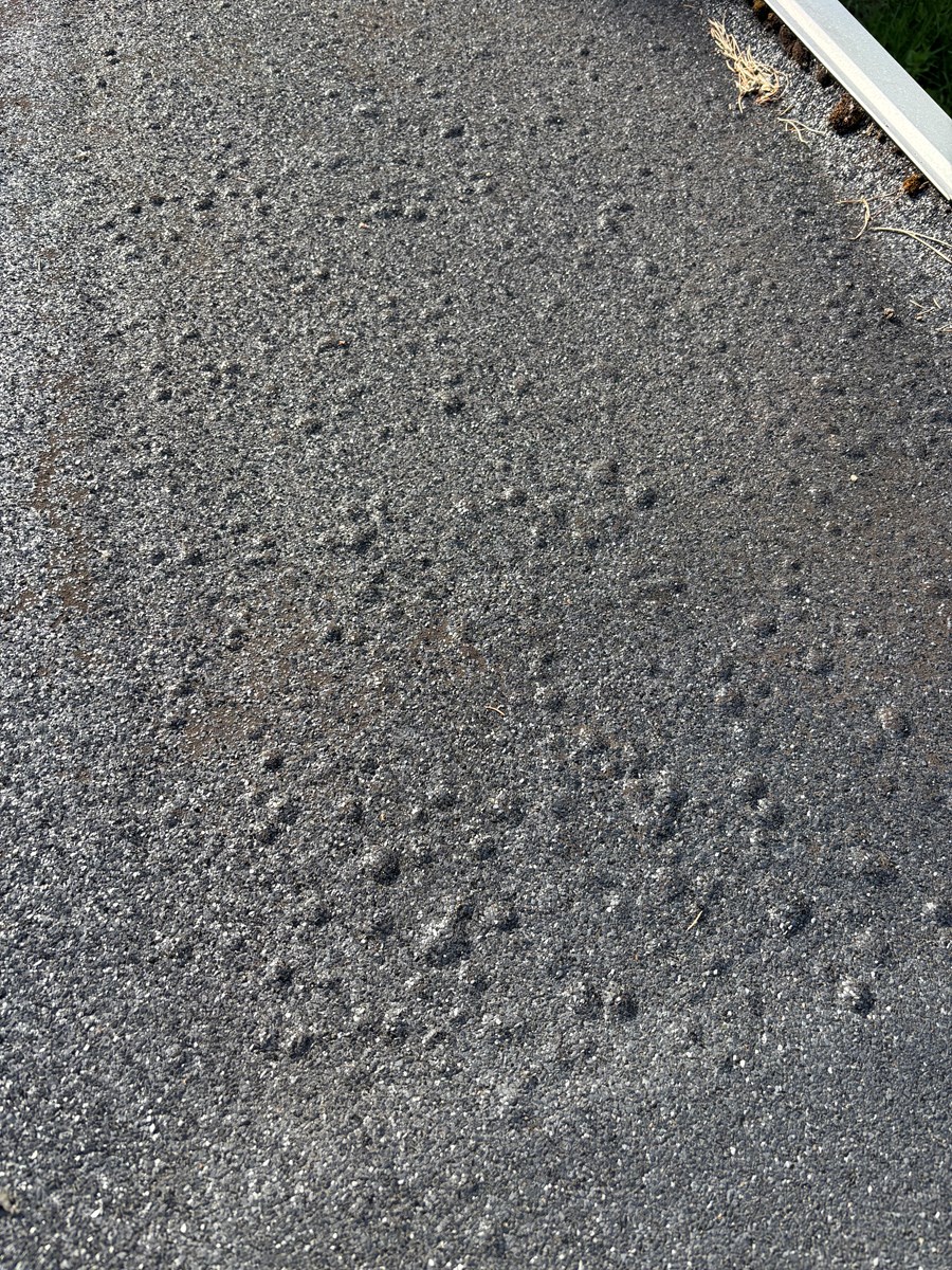

Små bobler i tagpap
Er der nogen der ved hvad disse små bobler i tagpappen på taget kan skyldes og om man skal gøre noget ved det?
På forhånd tak.
/Marcell
Højst sandsynligt pga produktionsfejl i tagpappet. Meget små dråber vand er blevet indkapslet i bitumen imellem lagene og viser sig som små dampbuler.
Afhængigt af hvor gammelt det er så er det egentlig en reklamation til producenten/leverandøren.
/BOFH
Tak for svaret - taget er lagt for flere år siden. Købte huset i 2021 og har ikke set dette før. Havde også en byggeteknisk rådgiver til at give en vurdering af taget for et par år siden, som mente at det godt kunne holde 10-15 år. Men tror taget er lavet for en del tid siden. Bare mærkeligt at dette sker nu
Det er ihvertfald set før som jeg har beskrevet. En anden mulighed kunne evt være at det er slidt så der opstår små revner hvor vand kan trænge ind, jeg ville få det vurderet af en fagmand - væsentligt billigere at få brændt et nyt lag ovenpå ift udskiftning.
/BOFH
Det vil jeg gøre - tak for rådet
