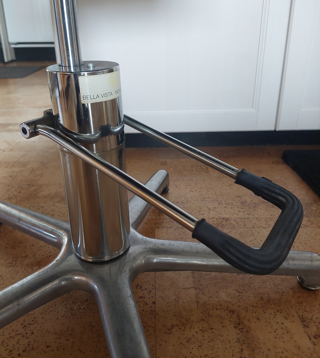

Ved du hvordan man skal sænke den, hiver man op i pedalen eller hvordan?

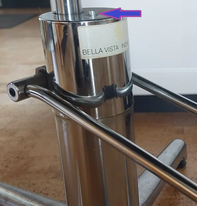

Der hvor pilen peger på, er det en skrue ?
For er det tilfældet tænker jeg den holder toppen af det forkromede skjold, så fjerner du skruen kan skjoldet trækkes ovenud, så kan du måske se hvad der er galt..

 Ja, man skal hive op i pedalen for at sænke den, hvilket ikke fungerer.
Det er en lille skrue, så man kan komme ind til hydrauliken, men herfra har jeg ingen viden :)

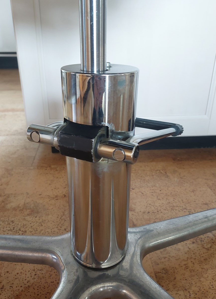

Et par billeder af hvordan det ser ud under skjoldet,  kunne måske give nogle løsningsmuligheder...
Når du trækker op i pedalen åbnes en ventil så olien kan løbe ud af cylinderen. Ud fra de billeder du viser er det ikke muligt at gætte hvordan forbindelsen fra pedalen til ventilen er. Mit bud er at ventilen ikke bliver åbnet ordentligt, eller drøvleventilen til at sikre at sædet ikke falder ned med et bump, skal løsnes.
Vi skal længere ind!

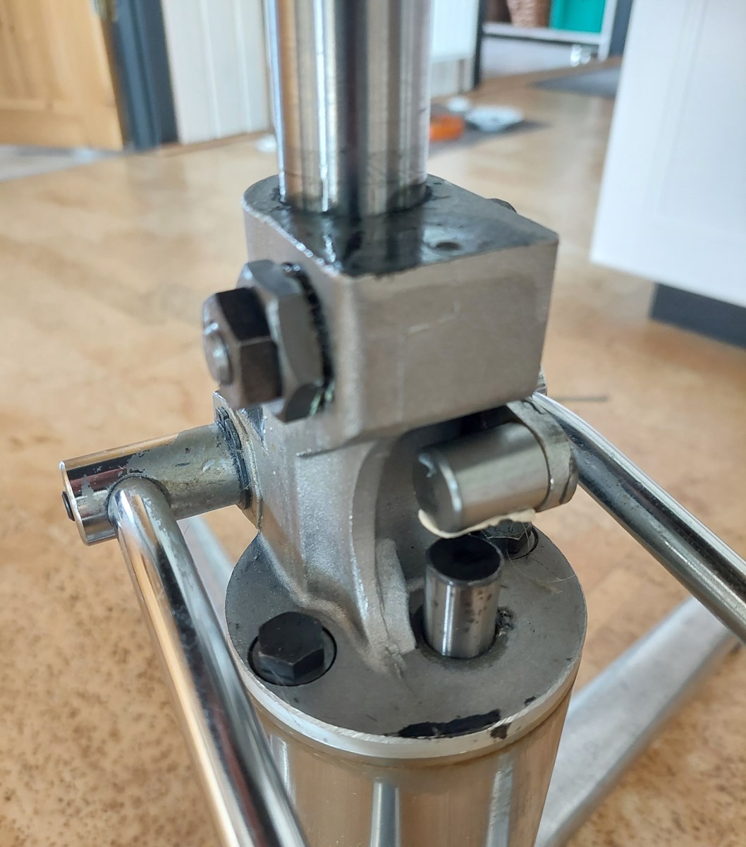

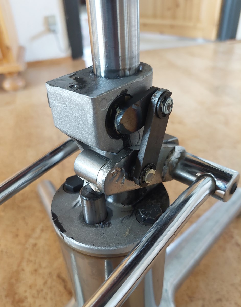

 Det ser således ud, men ud fra hvad jeg ellers har set, tror jeg det skal skilles helt ad, og der står min viden af, ift. hvordan det fungerer hydraulistisk.
Jeg må indrømme at jeg ikke lige se hvordan det virker.
Jeg kunne godt tænke mig to ekstra billeder som det første åbne i dit sidste indlæg.
Et hvor pedalen trædes ned og et hvor den trækkes op.
De to sorte led går op til en mekaniske i toppen, der måske holder fast på stangen. Medmindre der trykkes ned eller trækkes op.
Som jeg ser det...

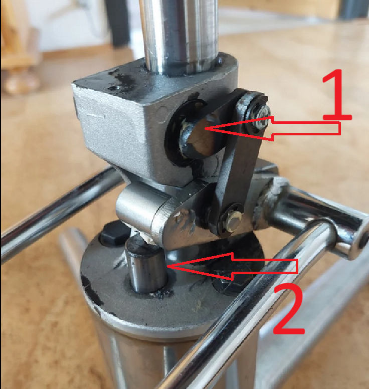

1 er udløseren til at sænke stolen med.
2 er pumpestemplet til at hæve stolen med.
Jeg ville prøve at tage forbindelsen mellem 1 og 2 væk så kan man dreje på udløseren og undersøge om den sidder fast ​
Mange hilsner Kovas,
I et demokrati må alle lyve.
KK Steincke.
Et gæt kunne være at 1 er en mekanisk lås der sørger for at stolen ikke synker selv om hydrauliksystemet ikke internt lukker helt tæt. Det er meget almindeligt at når pumpestemplet 2 presses helt i bund, udløses en ventil som sørger for at åbne for olien, så stolen kan sænkes. Samme princip som på løftevogn. En god ide af adskille forbindelsen som Kovas skriver for at lokalisere fejlen.
