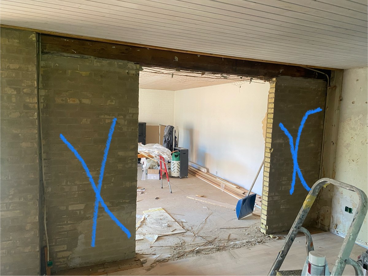

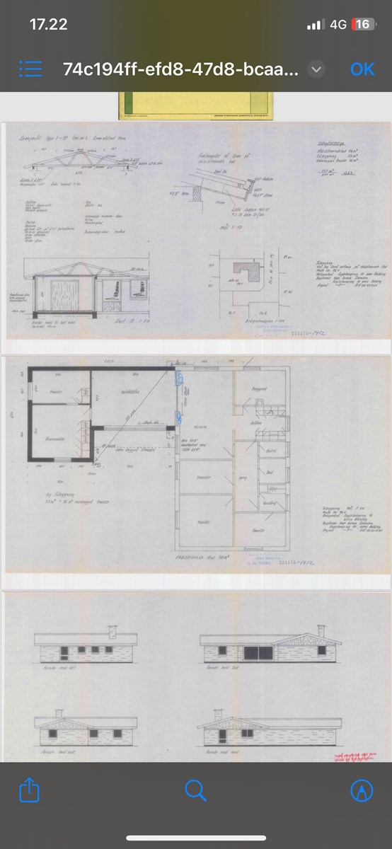

Er her nogen som ved om det her væg har en støttende funktion henover bærende stolpe. Vægen der skal nedrives er markeret blå. Vi vil rigtigt gerne fjerne det gamle skyddøre ind til tilbygning og åbne helt op. Men er i tvivl om det er bærende/støttene. Tak på forhånd
Opløsningen på tegningerne over dit hus er i for lav opløsning til jeg kan se ret meget på dem, men det er husets oprindelige ydervæg du vil fjerne. Den bærer minimum 3 spær + en del af tagkonstruktionen på tilbygningen.

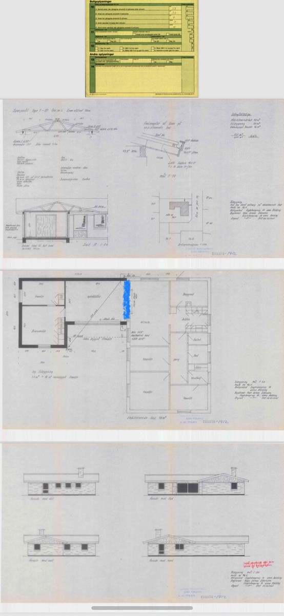

Har du bedre plantegninger - bedre opløsning og markering af væg. Og gerne foto af tagkonstruktion udefra ?

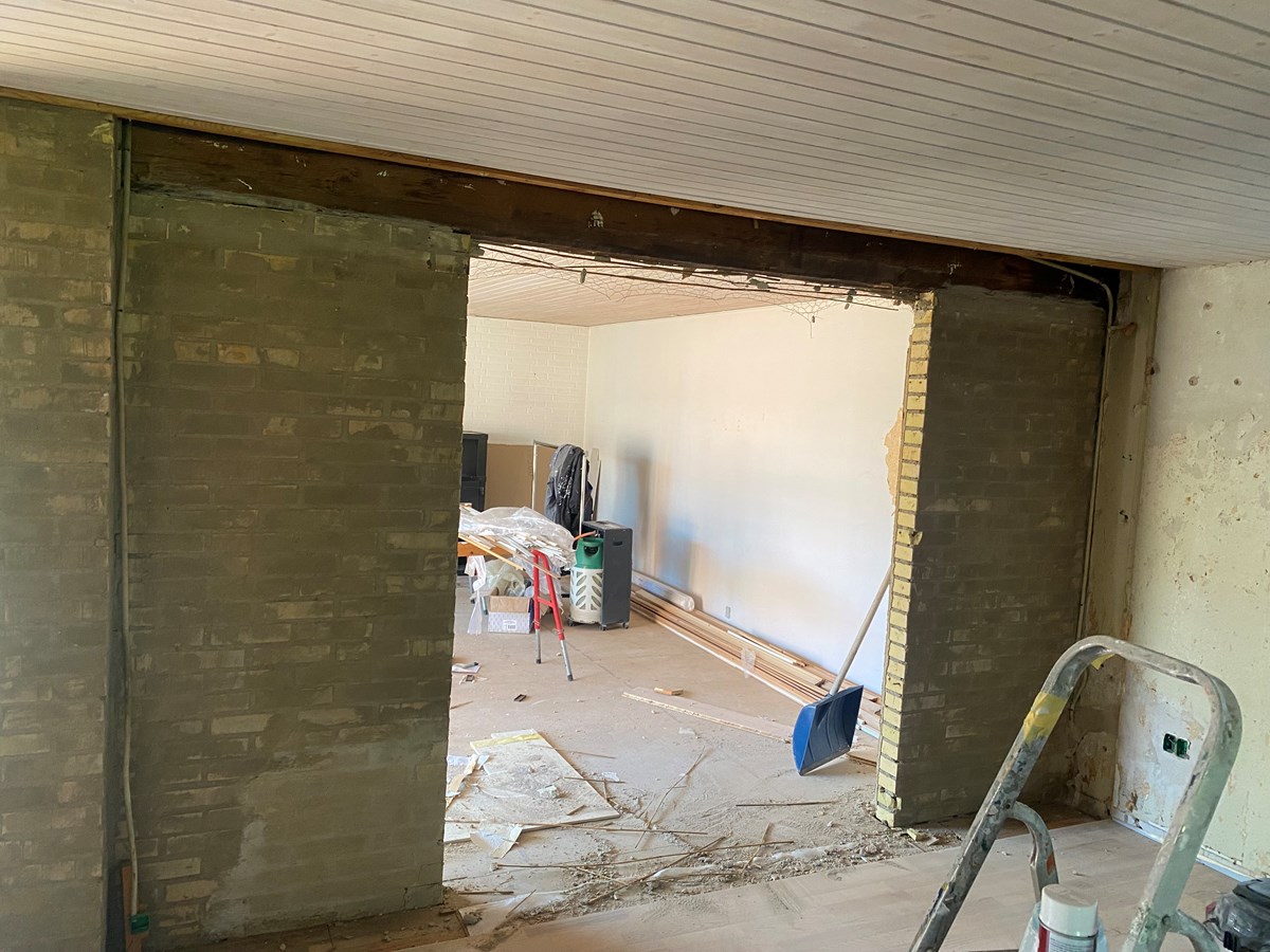

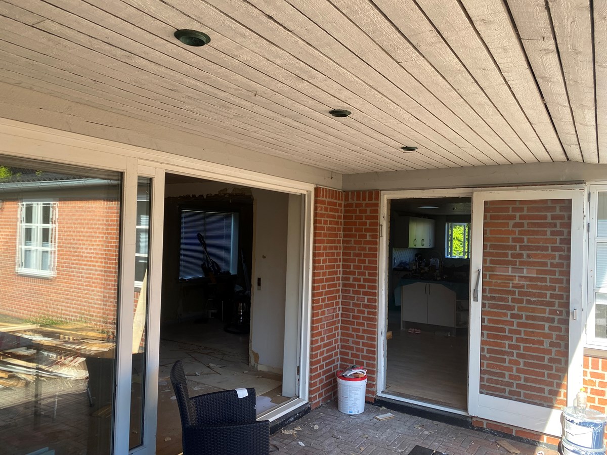

Jeg har fjernet forskalling med skydedøren. Jeg uploader lidt flere billeder af murværket som vi vil fjerne og byggesagsarkiv med plantegning i rigtigt format opløsning.

 Har lige uploadet hele byggesagsarkiv dokumenteren på tilbygning 🙂
Ser lidt for lille ud. Du bør forstærke rem med stålplader, eller ligge dobbelt remt med aflastning på yderdele.
