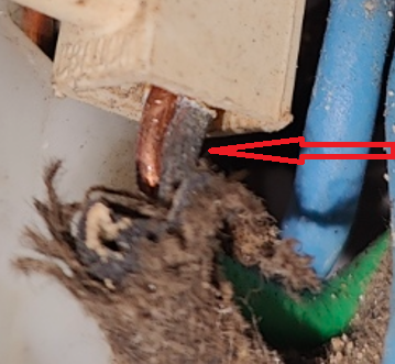

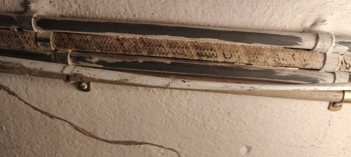

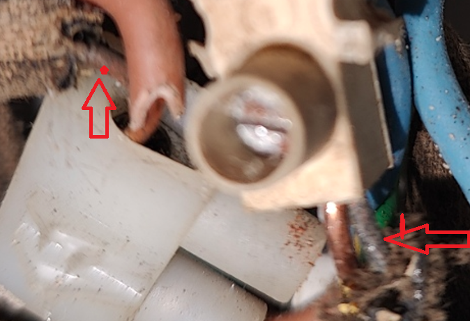

Er du sikker på at lederne i kablet er af aluminium?

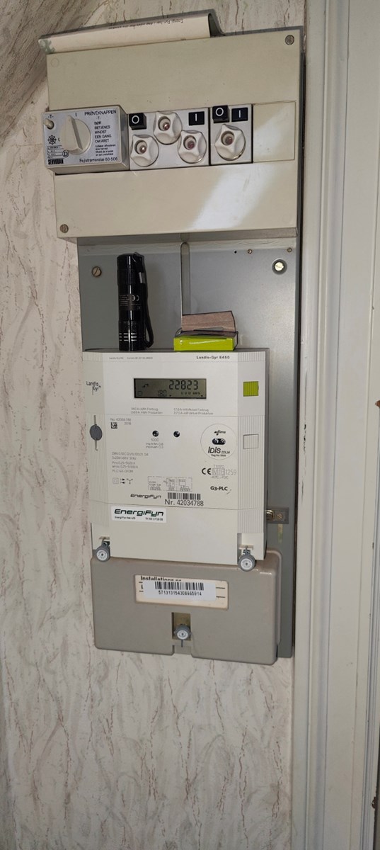

De må så være fra før halvtredserne. Kan du ikke tage et par billeder af kablet visende både leder og armering og af gruppetavlen.
 måske er det faktisk ikke aluminium
Du hare en tre faset gruppe, så forsyningen er sikkert i orden.
Billede to viser et armeret kabel. Billede tre og fire viser kobberledninger, der ​var fortinnede, når det drejer sig om vulkaniserede ledninger. Så det er ikke aluminium.
