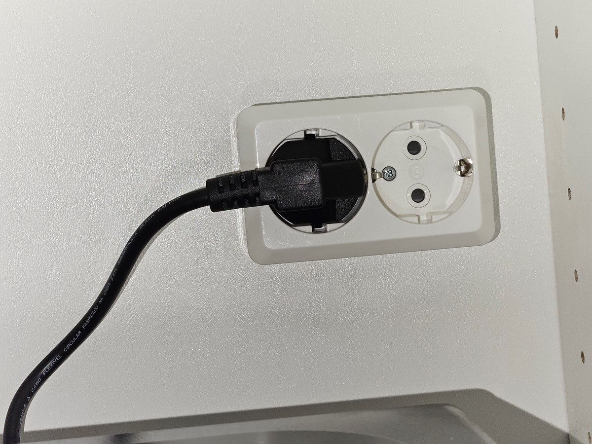

Har du ikke et billede af tilslutningen af ovnen.

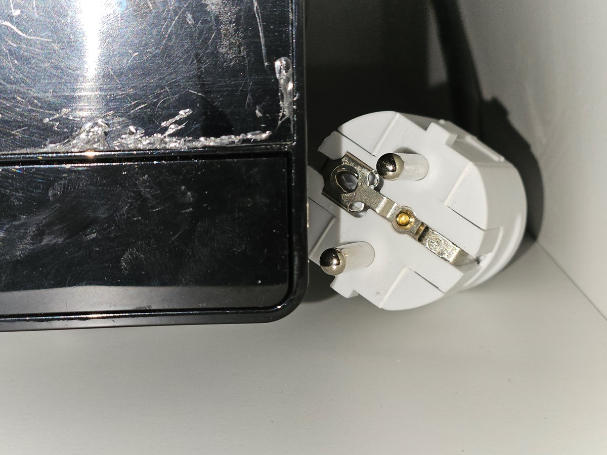

Det er en die dietrich ovn. Prøvede at vende stikket modsat og gav herefter ingen problemer. Ovnen har været i et koldt rum i ca. 3 uger og kan godt være at det har gjort noget. Den har også kørt med 10a af tidligere ejer og det er den helt samme ovn vi har overtaget.
Biledet viser tilslutningen fortaget med et schukostik, så det kan ikke laves anderledes. Med hensyn til sikringen på 10A. så er den tilslutte effekt 230VX10A = 2300W.
Og hvad betyder det 🙏 det hvide stik er ovnens 😁

Det betyder at den samlede belastning på den viste stikkontakt højst må være 2300W for begge stik samtidigt.
