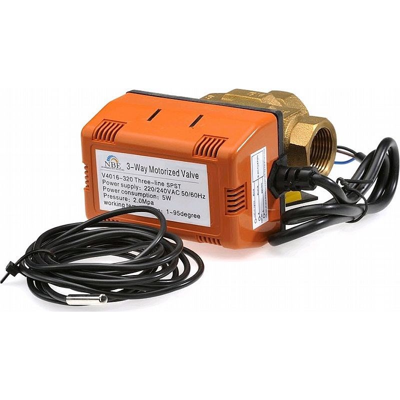

Tipper på varmtvandsbeholderen bliver kold fordi der ikke er installeret varmtvandsprioritering, som er en styringsfunktion der udelukker at cirkulationspumpen flytter varmen i beholderen ud i boligen.

Der kan være store temperaturforskelle i en tank - så hvis din føler sidder nede i tanken og der kommer lidt frisk koldt vand ind - så kan det være temperaturen falder fra 55 grader til 40 grader på kort tid.
Hvor sidder termoføleren ?
Det er jo kun på føler temperatur falder , netop derfor skal føler jo sidde i den nederste del af tanken ​.
Normalt sidder thermomåleren i midten af tanken.
