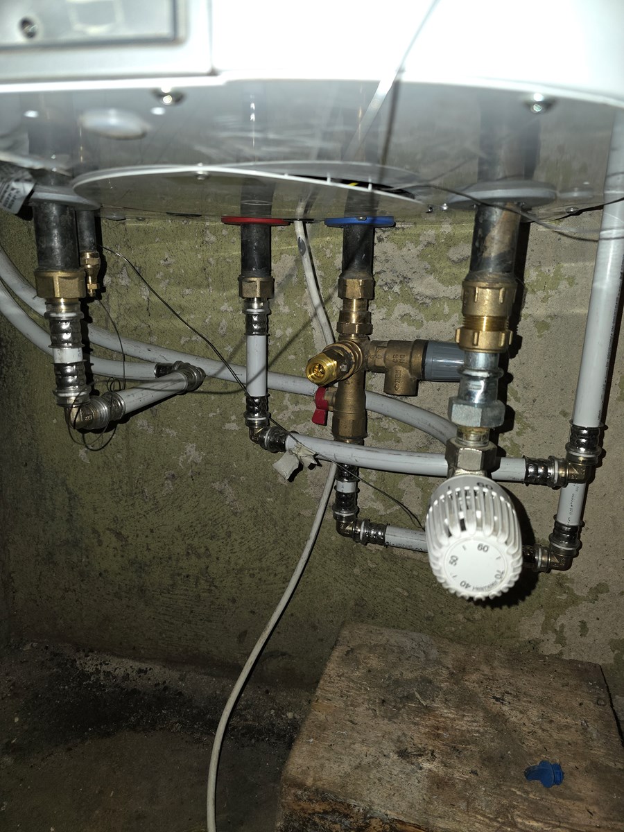

Her er et billede.
Rørene på den røde og blå er begge varme. Rørene på de to andre, også der hvor termostaten sidder, er lidt lunkne i toppen, men ellers kolde.
Du skulle jo tappe varmt vand lige inden du “tog temperaturen” på rørene med rød og blå markering. Lige så snart du tapper lidt vand, vil det ene rør blive koldt, og det andet varmt. Rørføringen ser dog rigtig ud, så det er sikkert ikke fejlen.
Prøv at afmontere plastdækslet under varmtvandsbeholderen, og træk kappilærrøret i dykrøret ud. Så ved du hvor langt det har været sat op. Det kan hjælpe hvis føleren kun sidder lidt oppe i beholderen.
Egentlig er termostatventilen overflødig hvis jeres pillefyr ikke kører med højere temperatur end ca. 60o. Prøv evt. at skrue helt op for termostatventilen.
Jeg må lige prøve at tappe vandet og tage temperaturen, når jeg er derovre igen.
Jeg fik også lige tjekket, hvor føleren sad. Den sidder i bunden, men det var ikke hele føleren, der var inde i selve beholderen. Lidt over halvdelen var ude af "hullet", hvor den skubbes op, så det var næsten kun spidsen + en meget lille sjat, der var inde i beholderen. Er den mon "faldet lidt ud" eller er det kun spidsen, der bør være inde, hvis man gerne vil have den i bunden?
Ved en så yderlig placering af føleren kan man ikke være sikker på at termostatventilen virker korrekt, men det vil blot betyde at beholderen varmes ekstra op. Noget tyder dog på at termostatventilen lukker for opvarmningen, når rørene er kolde. Prøv næste gang at åbne helt op for termostatventilen - eller afmonter “termostathovedet”. Så skal der komme gennemstrømning af varmt vand fra fyret, så beholderen varmes mere op.
