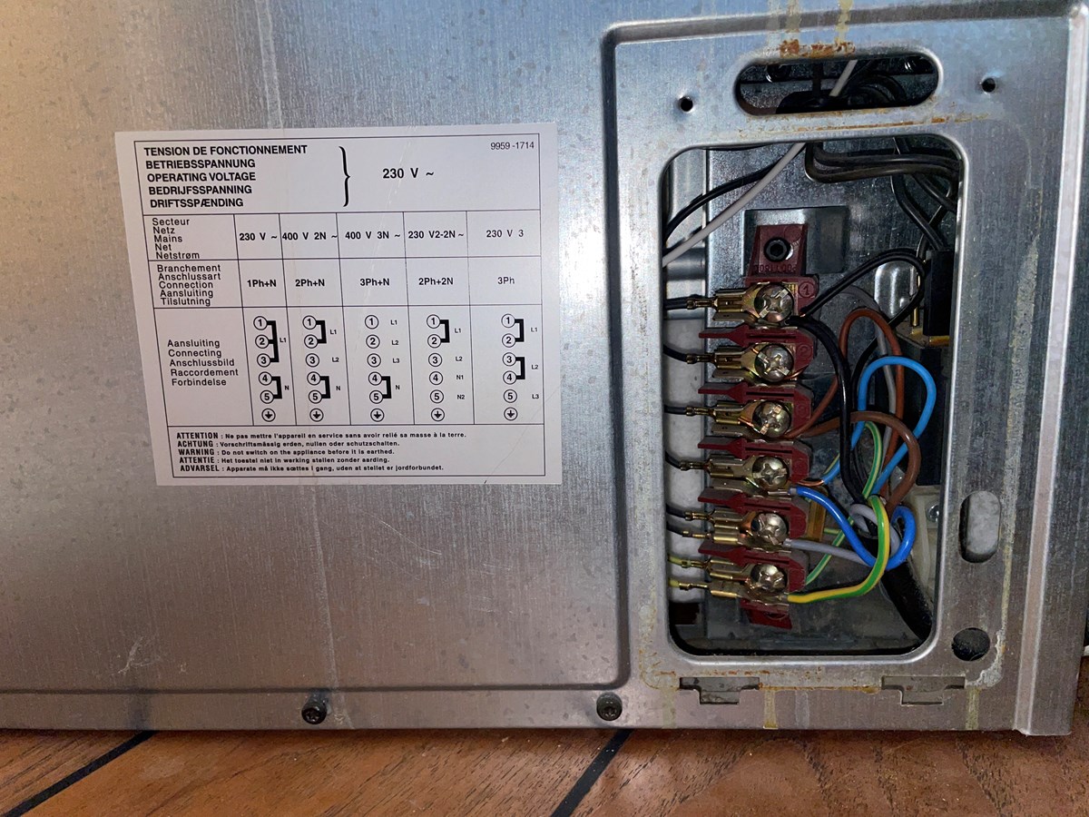

Hej :)
Jeg ved at det er en elektriker opgave.
Men, er denne løsning som er lavet nu ok og lovlig?
Altså induktionskogepladen er tilsluttet direkte i ovnen. Og skal min nye ovn tilsluttes på samme måde?
 Vh.

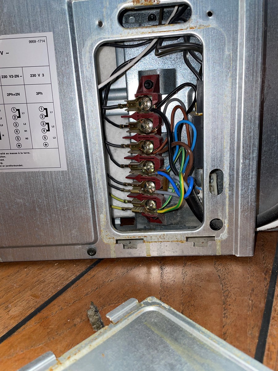

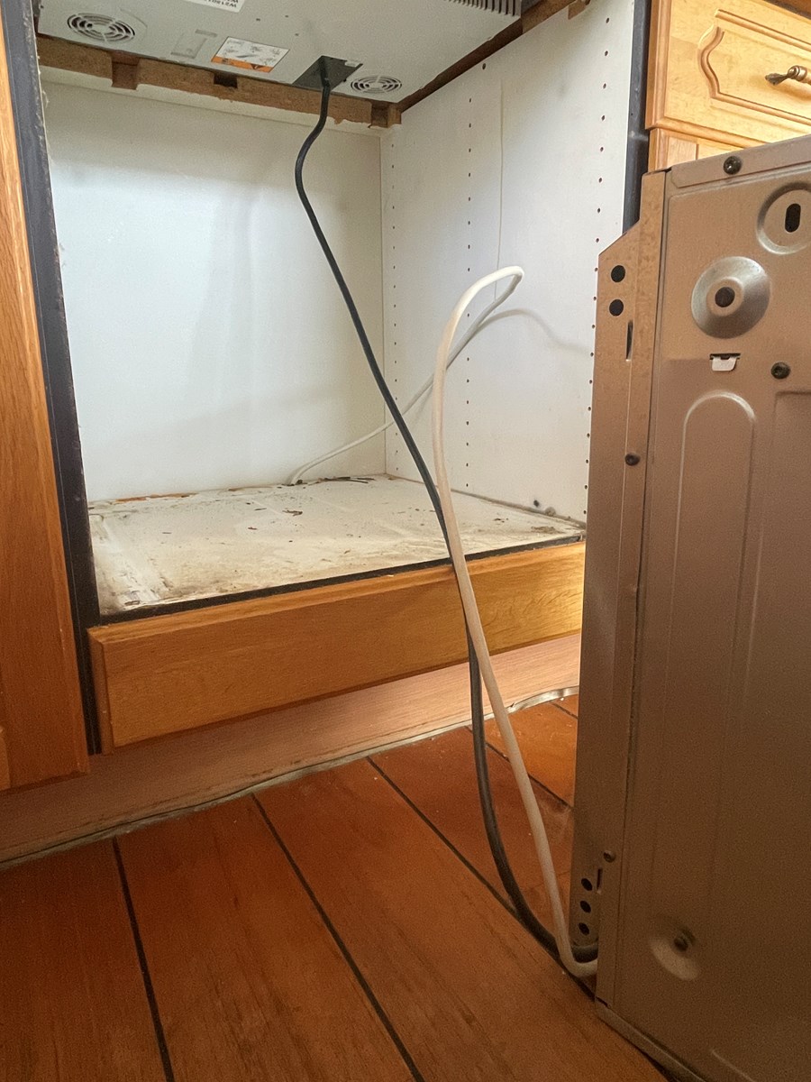

Den gamle ovn.
 Vh.
Der er ikke noget galt i at tage strømmen fra ovnen til kogepladen, bare du kan få en korrekt aflastning af begge ledninger.
Men ledningen der kommer op gennem køkkenelementet,og til ovnen,  er jeg ikke sikker på er en lovlig måde at lave det på..

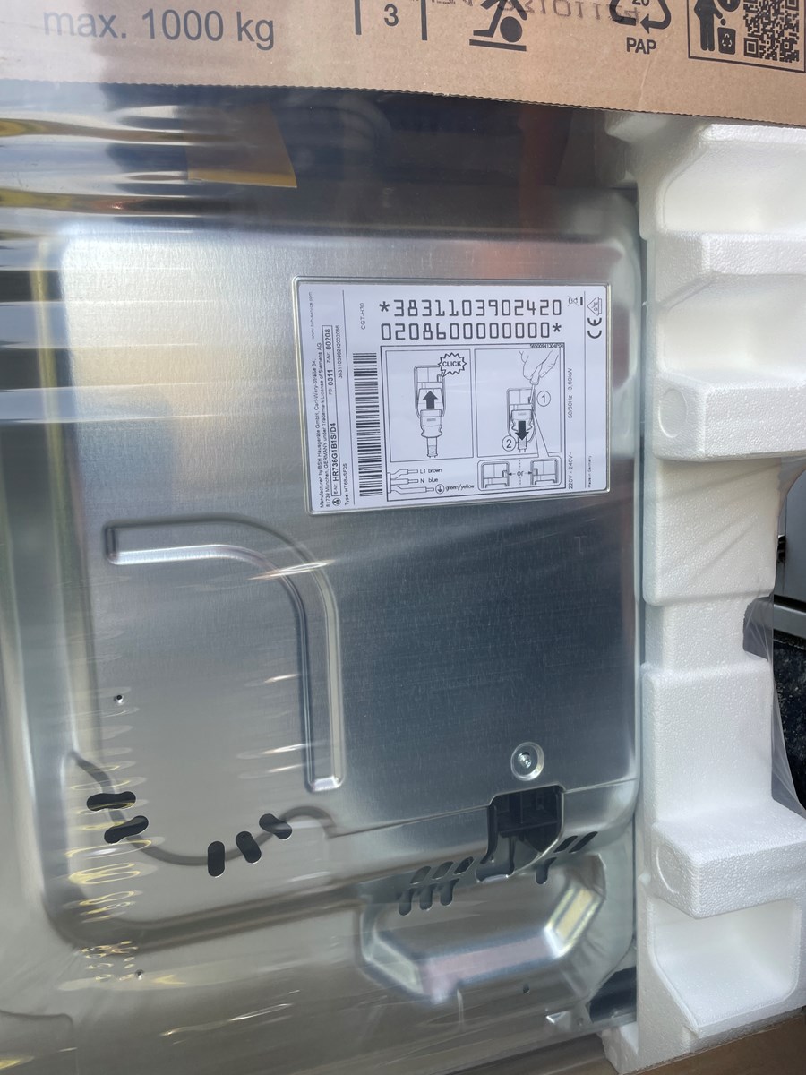

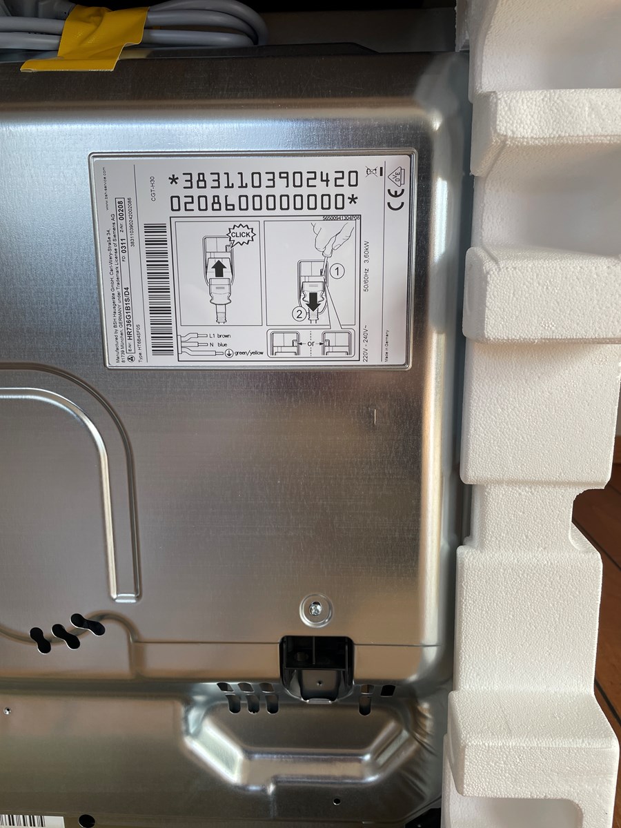

Den nye ovn
 Vh.
Er vi enige om at man ikke kan tilslutte kogepladen den nye ovn på samme måde?
Skal der laves en samledåse eller lignede på bagvæggen af ovnskabet og tilslutte der?
Hvad ville elektrikeren gøre?
Tak
 Vh.

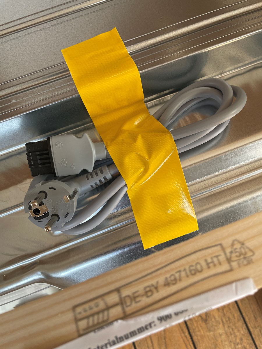

Tænker en elektrikker vil montere en schuko stikkontakt, til ovnen, det skal nok være en 16 amperes..
Kogepladen bruger sikkert 2 faser og nul, så der skal en andet udtag til..
Hvis jeg ikke har set forkert, er tilslutningen af ovnen lavet med et installationskabel, der godt nok er aflastet i ovnen. Men kablet til tilslutningen på billede 4 viser tilsyneladende tilslutningen i en kogeplade. Det sorte kabel kunne passe til tilslutningen af en ovn.
Du bør få lavet en afslutning af installationskablet (det grå kabel) i en dåse og tilslutningen af ovnen i en schuko stikkontakt. Så kan du tilslutte din ovn med den viste ledning med stikprop.

Elektrikeren fik tilsluttet den nye ovn. Han gjorde os opmærksom på at installationskablet var for lille kvadrat. 1,5 istedet for 2,5.
Jeg kunne forestille mig at kablet er trukket i et rør som er støbt ned i betongulvet. Men jeg ved det ikke..
Jeg har jo forsikring på.
Kan det betale sig at få skiftet kablet? Det kan vel resultere i at jeg skal have trukket et helt nyt nede fra kælderen.
 Vh.
Hvor stor er sikringen i gruppen til ovn og evt. kogeplade? Hvis sikringen ikke er større end 10A, er kvadratet OK.
 Det er svært for ikke at sige umuligt at give dig råd om, hvad du skal gøre ud fra de givne oplysninger. Hvis du vil have en gruppe sikret med 16A, skal du som minimum bruge 2,5 mm2 kabel.

 Jeg har lige fået lavet nyt relæ. Og sikringen i relæet til ovn og komfur er 16 amp. Men finder nu det 1.5mm kabel.
 Vh.
