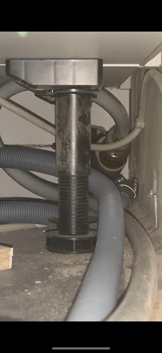

Jeg har fået installeret en Blomberg vaskemaskine i mit køkken ca. 1,75 m fra køkkenvasken.
Blikkenslageren har derfor monteret en forlængerslange på vaskemaskinens egen aquastop, som nu ligger vandret, gemt under soklen, og videre op til vandhanen.
Min varmemester ville ikke godkende ved synet, fordi aquastop ikke er synlig. Han lagde sig endda ned på gulvet og forsøgte at filme nede langs slangerne. Han bad mig få monteret en mellem slange og vandhane.
Jeg har nu bestilt en Neoperl Water blocker og læser ved bestillingen, at den skal monteres lodret.
Det kommer den jo også til, når den monteres under vandhanen.
Mit spørgsmål er derfor, om blikkenslageren monterede den oprindelige fra vaskemaskinen korrekt, når den ligger vandret under soklen. Det kan selvfølgelig være en anden type, end den jeg køber, eller om det gør sig gældende for alle aquastop.
Altså om jeg har ret til at klage over hans arbejde?

Den ventil der er monteret på den originale slange er ret sikkert en magnetventil. Den åbner kun når vaskemaskinen “beder om vand”. Magnetventilen virker i alle retninger.
Ved ikke om du skal klage over vvs-erens arbejde, men han burde have fortalt dig at løsningen ikke er optimal. Det rigtige ville have været at få leveret en længere slange til vaskemaskinen. Næstbedste løsning er aqua stoppet. Sådan en burde han have haft med i bilen.

Årsagen til at varmemesteren vil have den synligt er at sådan en aquastop har et lille vindue der bliver rødt hvis der er fejl. Dette lille vindue skal være lettilgængeligt og synligt. Og det er den ikke når den er monteret og ligger dernede under soklen. Det er ikke en magnetventil - den sidder inde i maskinen
Det næstbedste - en universel waterblok der skal være lodret - kan du selv montere.
Skulle det have været rigtigt fra start skulle man have anskaffet en længere tilslutningsslange med aquastop
eksempelvis:
https://www.nettoparts.dk/shop/tilloebsslange-med-aquastop-80687p.html?CookieConsentChanged=1
Mekanisk aquastop eller den universelle grå waterblock fra neoperl skal monteres lodret.
Så hvis man skal være helt forkantet har den fagperson der har monteret det ikke monteret det efter fabrikantens anvisninger og derfor kan du bede ham om at udbedre eller tilbagebetale en del af betalingen.

Et aquastop kan godt bestå af en magnetventil af NO typen, og som bliver lukket ved påvirkning af kontakt eller spændingsudfald. Det betyder, at registreres der vand i bakken under opvaskeren lukker magnetventilen uanset om den ligger ned eller er lodret.
En drypbakke er ligegyldig, hvis der er en utæthed. Den mekaniske aquastop kræver en vis gennemsttrømning før den lukker.
