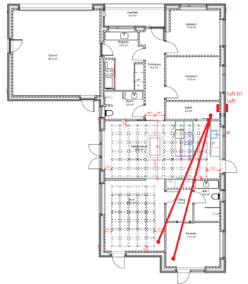

Jeg skal til at bygge hus, og vil i den forbindelse udnytte overskudsstrøm om sommeren fra solceller til at lave luft til luft aircondition.
Jeg vil gerne have kølet mit soveværelse og køkkenalrum ned, men jeg er ikke interesseret i de units, som skal side i hvert rum.
Derfor påtænker jeg at nedkøle mit depotrum som ligger op ad køkkenet i stedet for, og så flytte kulden i det rum ved hjælp af et standart varmeflytningsanlæg til soveværelse og stue.
Hvad tænker i om det projekt. Giver det overhovedet mening?

Det giver ikke rigtig mening. Du skal have mindst den samme luftstrøm igennem dit varmeflytningsanlæg, som luft-til-luft varmepumpen har. Du skal altså have en stor diameter varmeflytningsanlæg hvis det ikke skal suse som et stormvejr. Du er nød til at have et dobbelt system, hvis dine døre ikke altid står åbne. En typisk luft-til-luft kan sende op til 600 kubikmeter luft igennem i timen.

Der er ventialtion i hele huset i forvejen, og træk mellem rum skabes ved at der ikke er fodpaneler, så dobbelt system er ikke nødvendigt.
For at køle et rum ned, kører varmepumpen den samme luft (i rummet) igennem flere gange for at køle det langt nok ned, så jeg troede faktsik ikke det vart nødvendigt med 1 til 1 imellem varmepumpens m3 og så mit varmeflytningsanlægs m3. Luften i depotrummet bliver så bare koldere, og derved behøver m3 flow i varmeflytningssystem ikke at være så høj, eller måske ​misforstår jeg bare principperne her.

Mængden af energi (varme eller kulde) der kan flyttes med luft er afhængig af temperaturforskellen. Er temperaturforskellen mindre skal der flyttes mere luft. Lufttemperaturen i depotet vil være højere end luften der kommer ud af airconditioningen, du skal derfor have en større luft gennemstrømning end i selve airconditioningen. Hvis du vil klare dig med mindre luft, luften være koldere end det airconditioningen leverer.
Et inde-unit i de rum hvor du ønsker kulde, vil være mere energieffektivt og i de fleste tilfælde mere støjsvagt på grund af den lavere lufthastighed.
Der er en årsag til at man laver airconditioning med flere inde-units fremfor at blæse kold luft rundt.

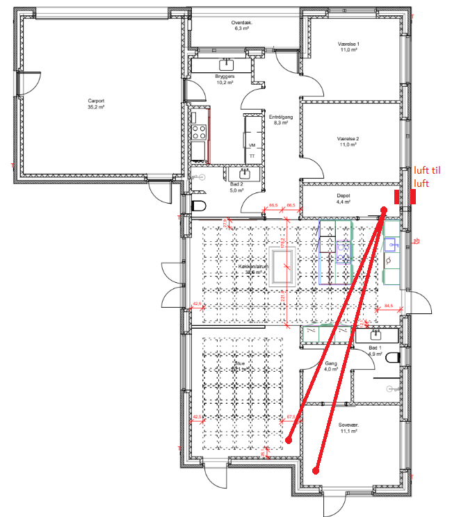

har jeg fundet dette system, som jeg regner med at sætte op i mit depotrum.
Der kan sluttes op til 4 kanaler på, men jeg skal kun bruge 2 af dem. 1 til stue og 1 til soveværelse.

Huset skal til at bygges, så ekstra kanaler er ikke ret dyrt at indbygge, og jeg har ikke plads til de der indeunits.
Indeunit sidder i depot, og så luftkanaler derfra og til de to rum.
Så derfor denne løsning. Indendørs enhederne er bare almindelige ventilations hætter så vidt som jeg har forstået, så de er ikke ret dyre. Eller er der noget jeg har misforstået? Prisen for ovenstående ude plus indeunit er under 15.000,-
