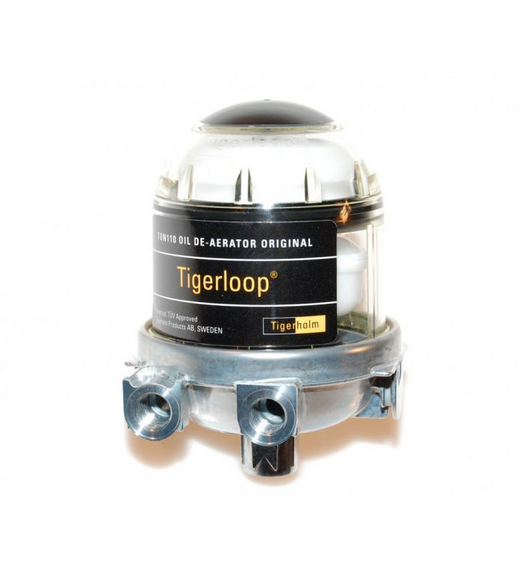

Mener man i dag skal have et 1 strenget system fra tanken til oliefyret, og så en såkaldt tigerloop inde ved fyret, så får man ikke spild af olie pga utæt rør.
(det gamle system med 2 rør, var der et sugerør, og et returrør til tanken, var returrøret utæt kunne der være et stor spild af olie ud i jorden.)

Billede af en Tigerloop...
Hvis der mellem tank og fyr er hul i forsyningsrøret har jeg svært ved at forstå hvordan Tigerloop eller andet kan forhindre oliespild, hvadenten tanken er placeret lavere eller højere end fyret, og hvadenter der er et eller to rør mellem fyr og tank.
Hvis der er hul i røret der suges fra, kan fyret ikke suge olien til sig, og så opdager man jo nok hurtigt når fyret er gået i stå.
Det kunne man ikke dengang der var et returrør hvis der var brud på det..
(ofte byttede man bare om på fremløb of retur rørene hvis der var problemer)

Hvad hvis tanken står højere end fyret, og der er et mindre hul, så bruger det olie til forbrænding, og når fyret ikke kører drænes der olie ud i jorden via hullet i røret. Tanken er jo åben i toppen, så der dannes ikke vakuum der kunne reducere oliespild gennem et hul i røret. Med eller uden Tigerloop e.l.

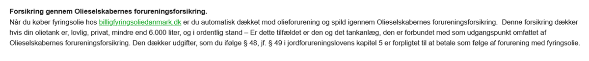

Hvis man køber olie gennem et af de firmaer der levere olien, er man forsikret imod forurening af jorden i forbindelse med olieudslip.
eks her fra et lavprisselskab...
