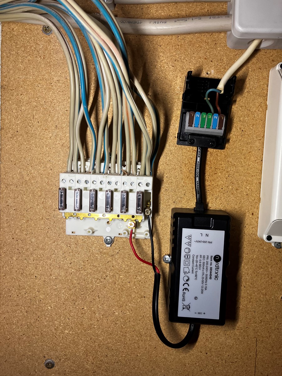

Spots’ene skal erstatte gamle halogenspots på badeværelset. Fra hvert spot er der trukket en ledning ud til teknikskabet hvor driveren er placeret.

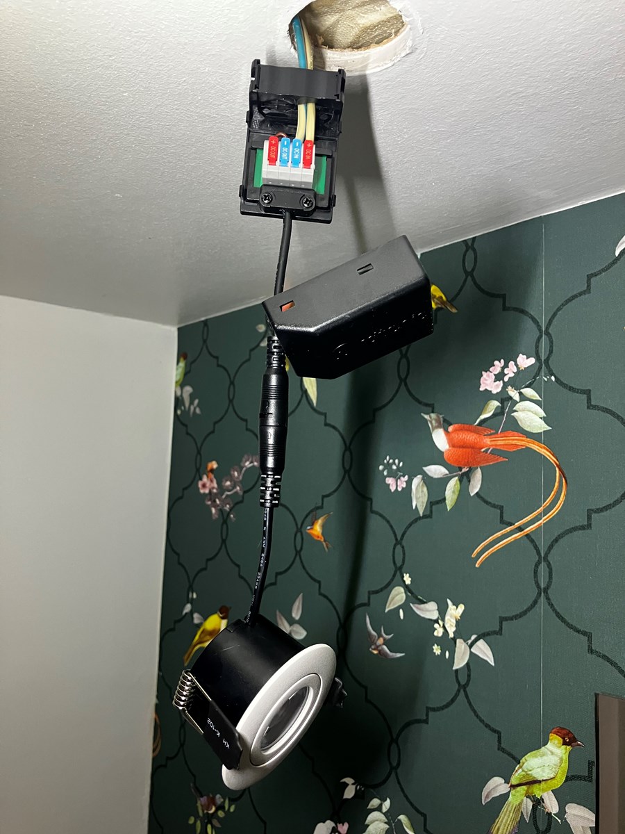

Jeg har monteret alle syv nye spots og skiftet den gamle halogentrafo ud med LED-driveren.
Men det virker bare ikke…
Et par at spots’ene står og blinker, resten gør ingenting.

Driveren kan dæmpes, men jeg har ikke dæmper, så der kører bare almindelig 230V ind. Er det ok?

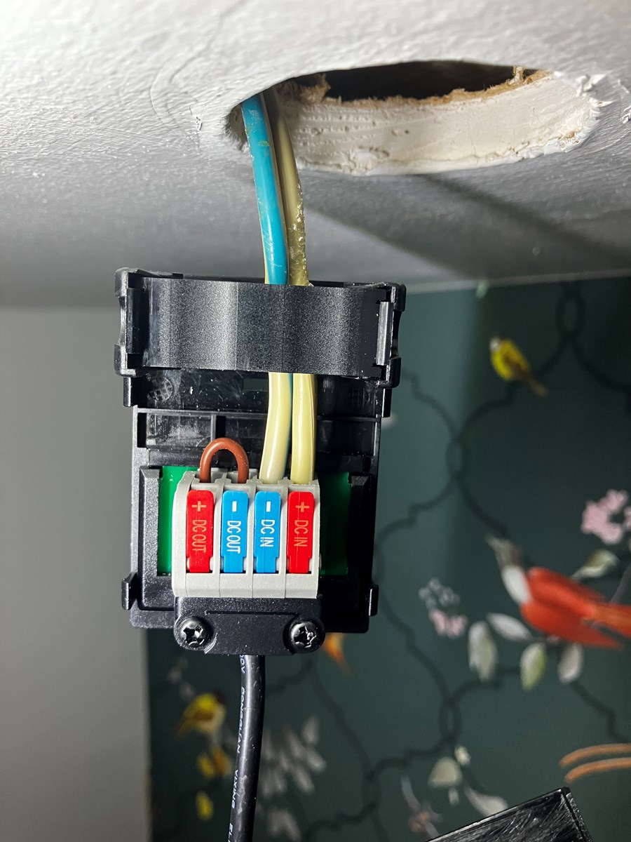

I monterings boksen ved hvert spot er der fire klemmer: +DC in, -DC in, +DC out og -DC out. Det er altså forberedt for videresløjfning, men da jeg har et kabel fra hvert spot ud til driveren, bruger jeg kun de to “DC in”-klemmer. I “DC out”-klemmerne er der monteret en lus fra fabrikken. Den har jeg ladet sidde, selvom jeg ikke helt forstår hvorfor den sidder der. Jeg har også prøvet at fjerne den i alle spots, men det gjorde ingen forskel.

Så vidt jeg kan se er det en konstant strøm forsyning. Så skal spots sidde i serie og ikke som nu i parallel. Det forklarer også hvorfor der er monteret en lus i spots. Hvis man videresløjer gennem spots, piller man lus ud. Kun i sidste spot på linjen, skal der sidde en lus, for at sende strømmen tilbage gennem serien.
Produktnavnet ender også med "med serial connector", hvilket også indikerer, at de skal serieforbindes.
I dit tilfælde skal du beholde lus men ændre forbindelserne i dit koblingspunkt, så spots kommer til at sidde i en serie (som en gammeldags lyskæde).
Det lyder interessant. Det vil jeg prøve i morgen tidlig.
Men vil du mene at ledningerne fortsat skal være monteret i de to “DC in”-klemmer i spots’ene? Jeg skal ikke flytte lusen på en eller anden måde..?

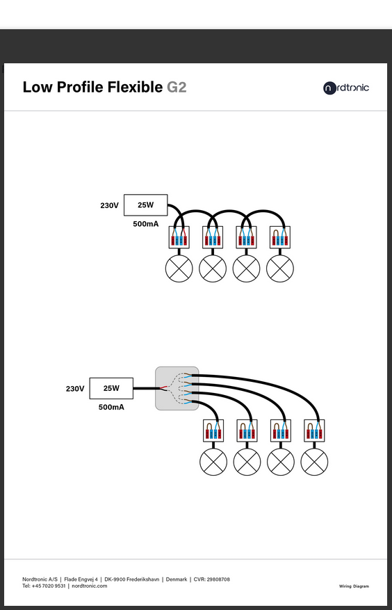

Fandt dette diagram på producentens hjemmeside.
Som jeg ser det ....vælger du at montere som på det første billede skal der en lus ind i den sidste lampe, som ikke videresløjfes.
Montere du efter det sidste billede, det skal der en lus ind i hver lampe....
Det er jo faktisk en serieforbindelse der nederst. Jeg har lige prøvet at montere mine spots på den måde, men det virker ikke. Gad vide om jeg har brændt noget af i et af de tidligere forsøg..?
Vildt at du fandt det diagram, jeg har ikke kunnet finde det.

 Det var heller ikke så tydeligt, her er linket til siden  Link
