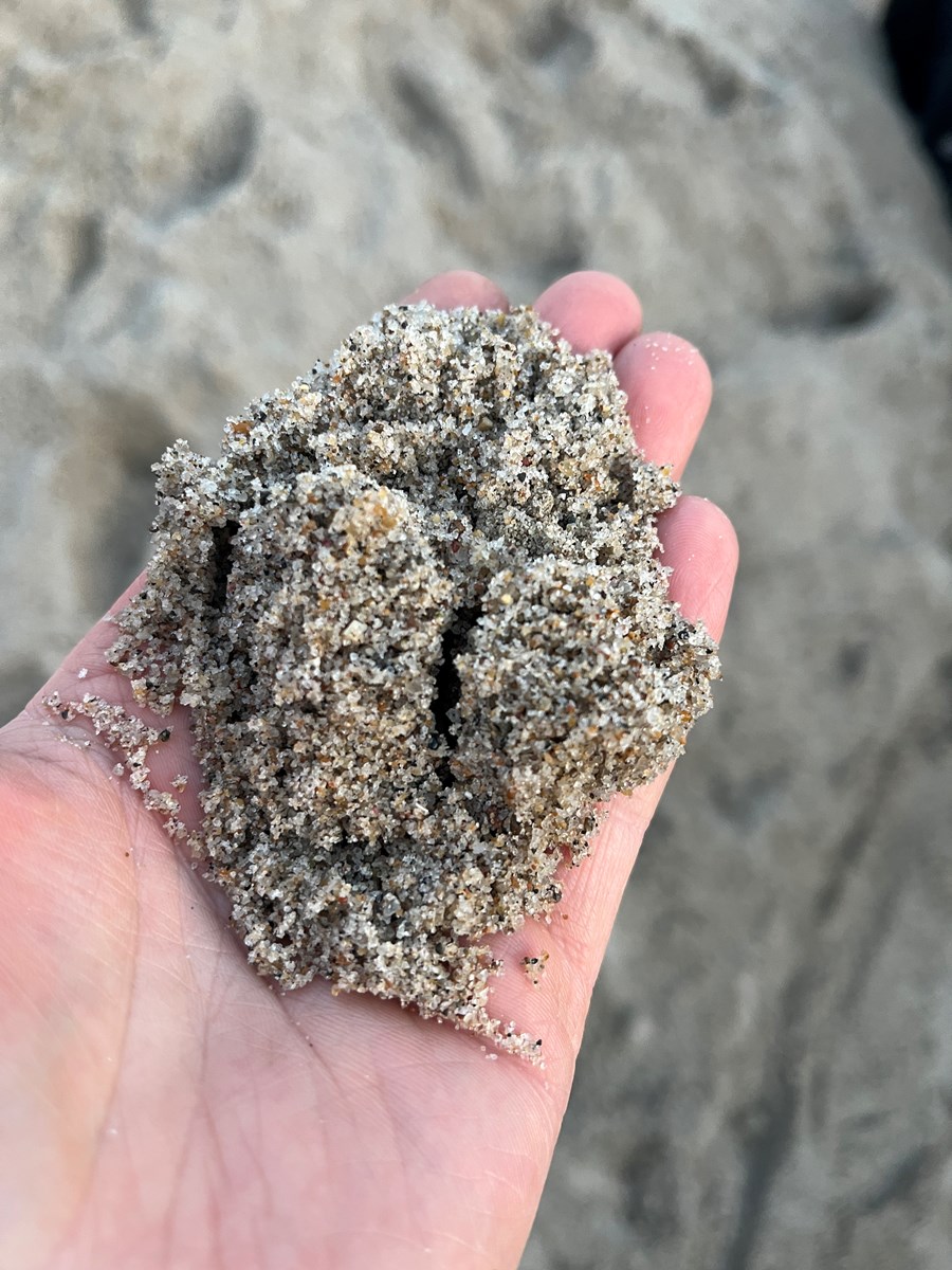

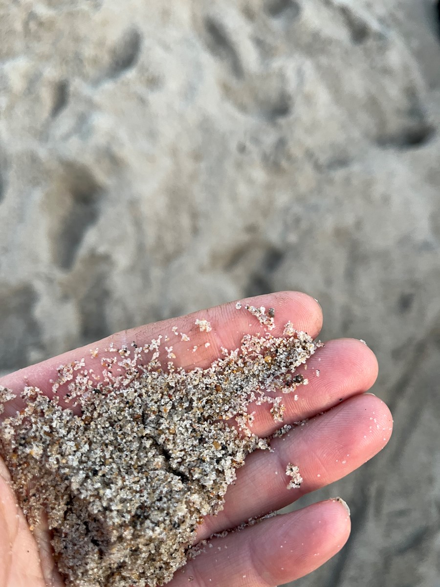

Det viser sig jeg har fået leveret noget forkert sand (tror jeg) det lader til at være vasket sand, helt uden finstof. (Se billeder) Jeg vil tro det er afretningssand/brolæggersand 0-4, men er ikke sikker. Det virker lidt “levende” efter at have komprimeret det en omgang, selv efter at have vandet det.
Det er en total jungle med navne og betegnelser. Og så kaldes det sand i Jylland (hvor jeg er) og grus på Sjælland.
Anyways, blev af en anlægsgartner anbefalet bare at bruge “brolæggersand 08” til hele opbygningen og det var ikke nødvendigt med stabil grus osv. Det er en bundopbygning på 15-20cm. Jeg tænker det ​er dette ​jeg går med.
Så! Jeg skal lige være helt sikker. “Brolæggersand 08” kaldes mange ting, men er vi ikke enige om at det IKKE skal være vasket, så der netop er lidt ler i, så det pakker sig godt når man kører med pladevibrator?

Hvis du tager en håndfuld, og presser hårdt sammen, holder det så faconen, eller falder det hurtig fra hinanden?
Her i Jylland ringer vi til den lokale vognmand, og bestiller en bilfuld. Han spørger så "hva ska do bro et te" og så får man det rigtige til en fair pris
Vasket sand dur ikke til flisebelægning. Kært barn har sikkert mange navne: brolægger, afretning, leret sand eller her hos mig, rødt sand. Som du selv nævner skal der være ler i for at du kan lave en ordentlig komprimering og efterfølgende afretning. Du kan fint bruge det du linker til. Der er nogle grusgrave som godt vil sælge til private for billige penge. Kræver dog man har egnet trailer eller får en vognmand til at hente det man nu skal bruge. Det plejer at være billigere end sand i big bags. Vognmanden ved helt sikkert hvad man skal bruge og kommer man med en trailer til grusgraven ved de også præcis hvad man skal bruge.
Det holder faconen en lille smule, men falder let fra hinanden

 Ja, jeg tror simpelthen bare han har taget fejl her. Jeg får fat i ham og hører om ikke jeg kan få det byttet
