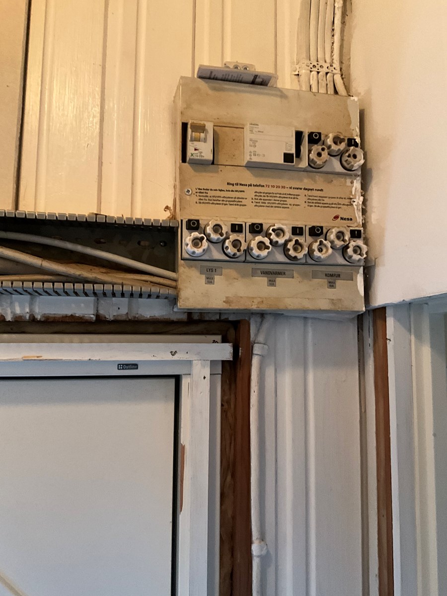

Gruppetavlen fejler vel ikke noget, men en ny front vil da pynte gevaldigt. En klud og lidt rengøringsmiddel kan sikkert også gøre underværker.

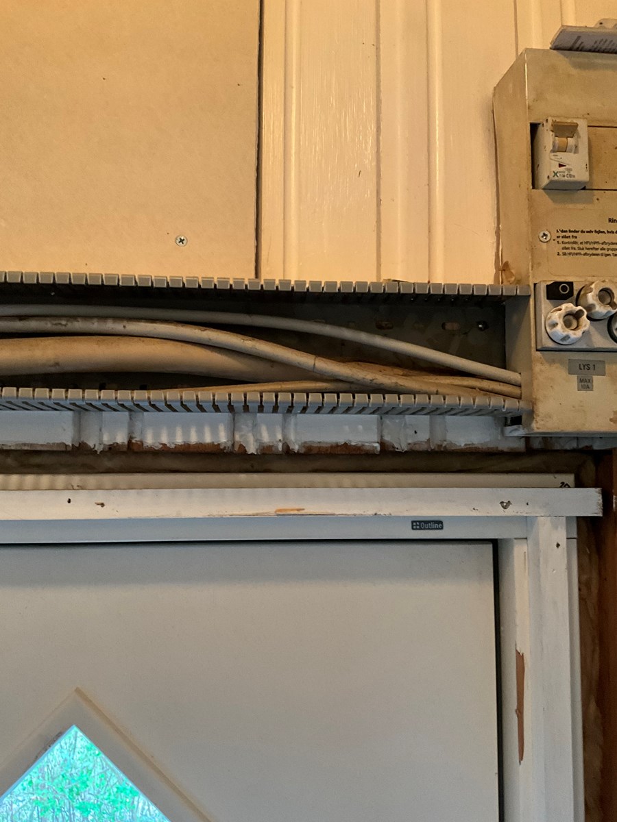

😂😂😂. Nå det lagde du alligevel mærke til 🙈. Desværre har du fuldstændig ret.. Hvad med de 400v ?  Jeg har jo “ i min uvidende verden” et ret stort kabel som går ind i min gruppetavle, sammen med de mindre der også går ind.

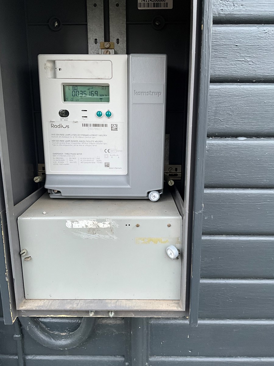

Prøv at tjekke din elmåler. Nyere målere har symboler der viser hvor nangf faser der er tilstede. En simpel måling vil også fortælle det. De to prøvepinde til måleinstrumentet kan stikkes ind i det lille hul i “glasset” på sikringsholderen. Der skal være ca. 400 volt mellem 2 sikringer (i samme sikringsgruppe) uanset hvilke sikringer du måler på (3 x 400 volt).
Det fedt du skriver som om jeg forstod hvert et ord 🙈😂😂. Jeg kan lave en del men med EL er jeg fuldstændig blank
Nederst til vrndtre i målerens display står der L1, L2, L3. Der er en pil over L1 og L2. Det tyder på at du “kun” har 2 faser, men dog 400 volt, så muligheden for gennemstrømningsvandvarmeren er der stadig. Er alle 3 sikringer monteret i (de store) gruppeafbrydere?
Du har intet mindre end 4 stk 3 fasede grupper i din tavle, så ja selvfølgelig har du 400 v.
For at kunne bade med en gennemstrømningsvandvarmer kræver det en effekt på 15-18 kW hvilket nok er tvivlsomt om du kan hive ud af din installation.
