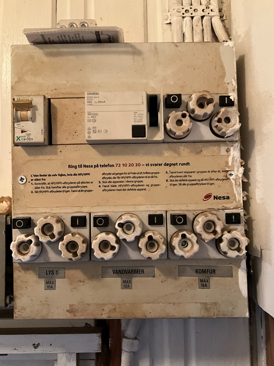

Har jeg 400v
Hej alle.
Jeg bor i et fritidshus og vil gerne skifte min varmtvandsbeholder ud med en gennemstrømnings vandvarmer.   Nu læser jeg så at den køre på 400v i tilslutning og så bliver jeg i tvivl om jeg overhoved her det😱🤷🏻‍♂️
Og jeg ved godt jeg OGSÅ burde få skiftet min el tavle 😂. En ting af gangen 🙈

Så det jeg høre dig sige er at jeg har ikke 400v i huset, men det er muligt at trække ind eller ?
Jeg tror den jeg har kigget på køre med 17kw så det passer meget godt… hvis jeg så har de 400v som der bliver skrevet. Hvad skal der så til for at få det til at køre og er det overhoved muligt
 Tror ikke du skal regne med at kunne køre 17 kw på 2 faser, det vil kræve store tarif sikringer og kraftigt indføringskabel og sikkert også en ny eltavle..
Køb en ny 60-110 liters almindelig vandvarmer i stedet for.
(som jeg husker kræver en 17 kw minium  3x25 amperes sikringer, og den kan give omkring 8 liter varmt vand i minuttet, som er varmet 30 gr. højere op en det kolde vand)
 3 faser = 400 v.
Som jeg skrev alle 4 grupper i din tavler er 3 fasede, og du vil sandsynligvis godt kunne forsyne en gennemstrømningsvandvarmer, men 1. gang der er en der tænder elkedlen eller komfuret samtidig med der tappes vand springer mastesikringen.

Og det er fordi mit indføringskabel ikke er stort nok ?   Så ny eltavler osv ville aldrig hjælpe da det simpelthen er helt ude fra vejen den er gal
 Dine sikringer ude i vejen er for små ( forudsat de er 25 A som er det normale for et gammelt sommerhus ) men det kan man betale sig fra. Det koster ca 12.000 kr + kabel og gravearbejde forudsat stikledningen er for lille.
Du vinder efter min mening intet ved gennemstrømningsvandvarmeren.

Nej ikke med en regning på 12.000 ud over.  Men den fylder en del mindre sådan en jo… og der bliver skrevet at den skulle være mere økonomisk i forhold til min el regning… Men ja det er som sagt noget jeg læste op på da jeg skulle undersøge diverse muligheder
Økonomisk har det meget at sige hvor meget sommerhuset bruges. Den primære årsag til energibesparelsen er varmetabet fra varmtvandsbeholderen, men normalt slukkes der for al el når huset ikke benyttes. En anden årsag til besparelse er den mindre kapacitet der er til rådighed, så der spares også på vandet.
Kan du nøjes med en mindre gennemstrømningsvandvsrmer, så findes der f.eks. Metromini 11, der kræver 11 kw, fordelt på 3 faser. Det kræver 16 amp. gruppesikringer. Vandvarmeren kan levere 4,8 ltr/min. med en temperaturforøgelse på 33o.
