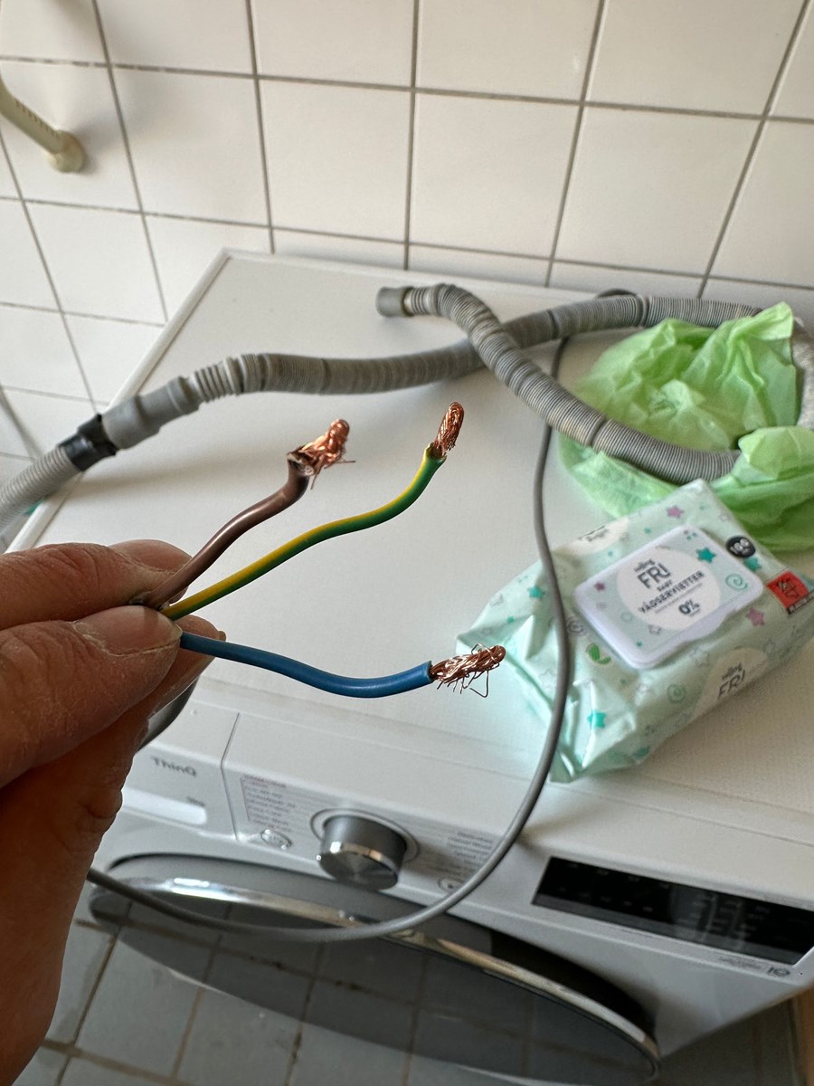

Skal installere en vaskemaskine i badeværelse, hvor der ikke tidligere har været vaskemaskine. Skal der være en særskilt stikkontakt for vaskemaskinen? Der er en stikkontakt i rummet oppe over vasken. Hvad med selve stikket til ledningen? Vaskemaskinen er taget med fra tidligere lejlighed, men jeg ved ikke hvordan stikket var der.

Kan du ikke vise et billede af stikkontakten? Hvis stikkontakten er i badeværelset og er med jordforbindelse (tre huller i stikkontakten) eller et schukostik kan du forbinde en stikprop og komme til at vaske.
Den gulgrønne forbindes til jordbenet, der typisk er i midten. Brun forbindes til venstre ben i stikket og blå til højre i stikket.

Ledningen du viser skal have et stik med jord på. Det kan du købe i de fleste større supermarkeder og byggemarkeder.
fx: https://www.jemogfix.dk/stikprop-s50-rund-hvid-mjord-elworks/7110/9011924/

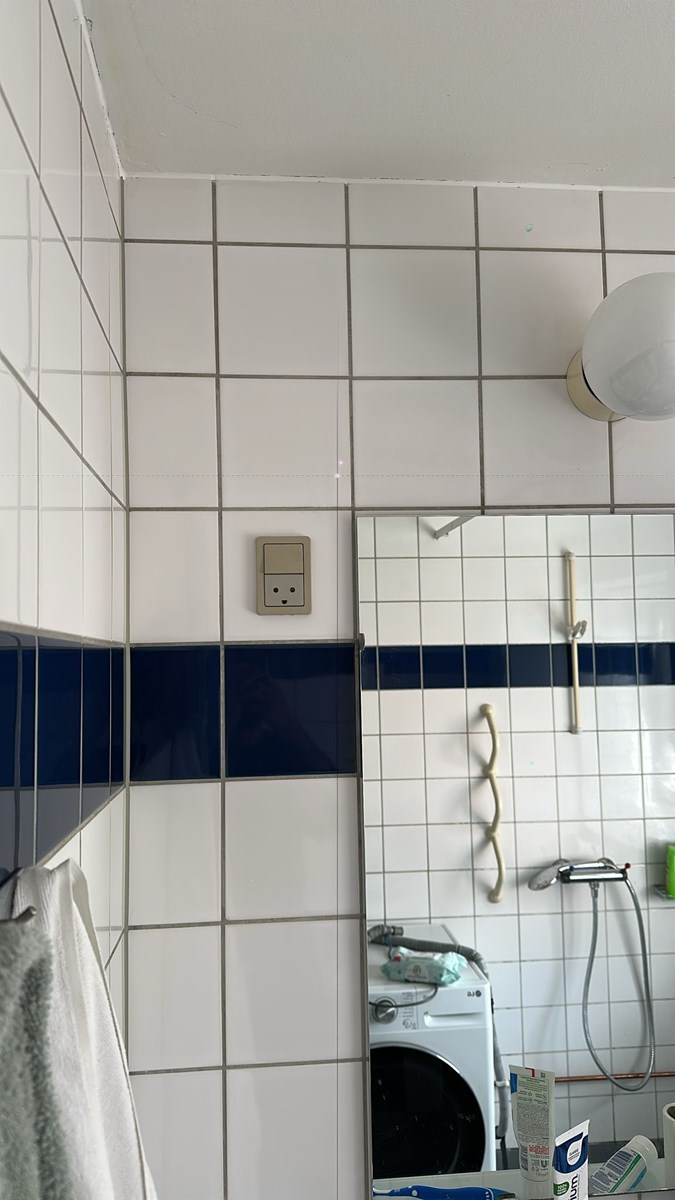

Her er et billede af stikkontakten
Angelina skrev den 11-04-2025 12:42:25
Så skulle der ikke være nogen ko på isen. Den ser ud til at være mere end 1,2m fra brusearmaturet ud fra hvad man kan se i spejlet.
Så skal du montere sådan en stikprop jeg linkede til på ledningen - der fines fine videoer på youtube fra Sikkerhedstyrelsen om hvordan man gør det. Er der ikke afløb i gulvet skal du have monteret aquastop eller waterblock på tilslutningsslangen til maskinen. Er der afløb i gulvet (altså en gulvrist) så behøves det ikke. Så er det blot at tilslutte vand til en hane der har kontraventil og strøm i stikkontakten.

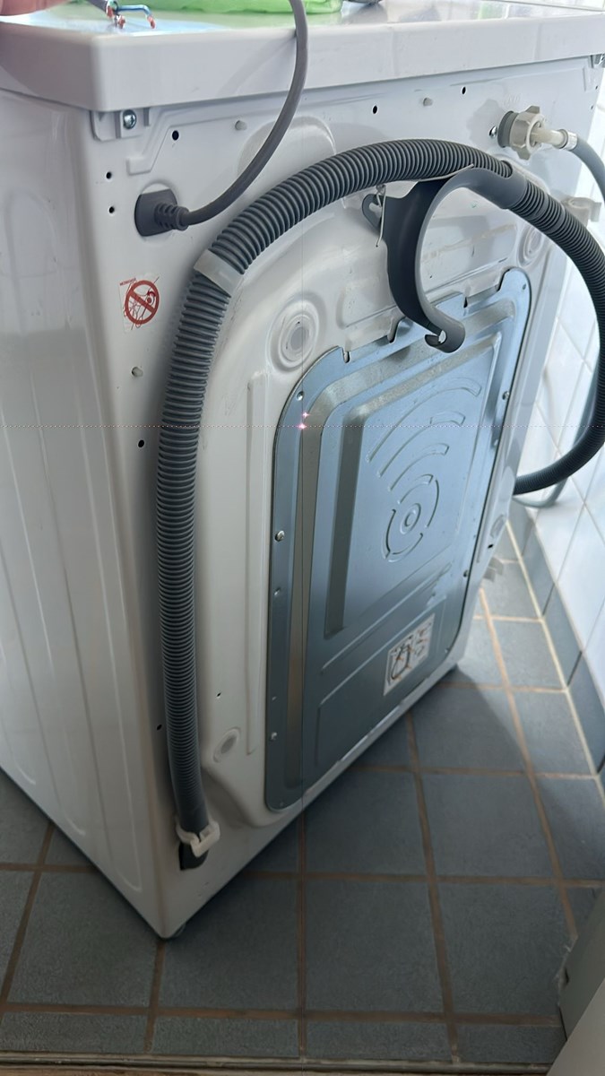

kan man overhovedet skifte den ledning? Skal man så afmontere hele bagsiden?
Du kan nøjes med at pille toppladen af, så er der sikkert adgang til ledningen.
Jeg er bange for at muffen er støbt på ledningen, så kun en original ledning er en ordenlig løsning.
