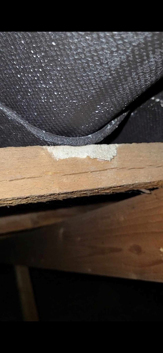

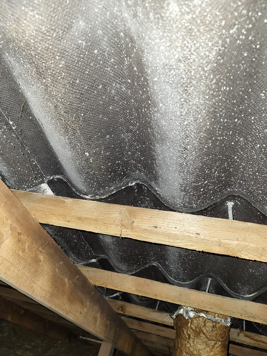

Så jeg har været oppe og kigge, og jeg synes selv godt at det kunne ligne at der er noget på bagsiden af tagpladerne og på træværket.

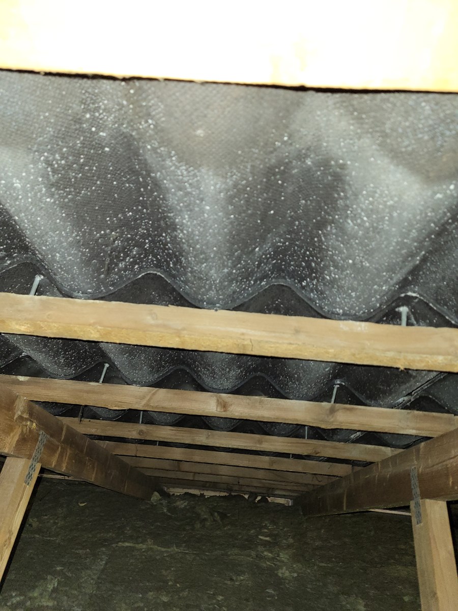

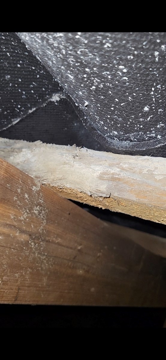

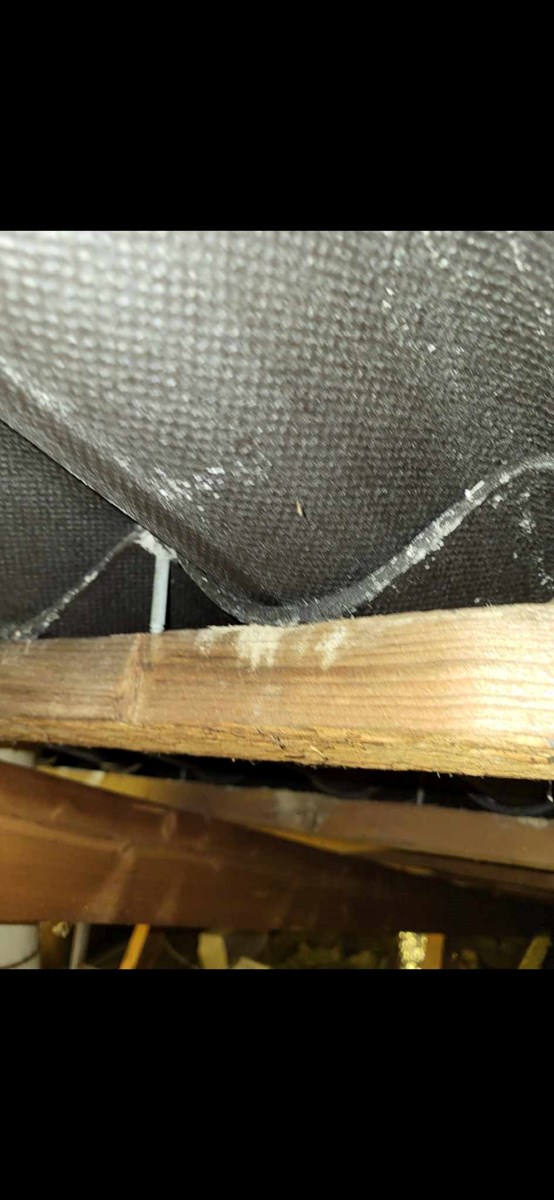

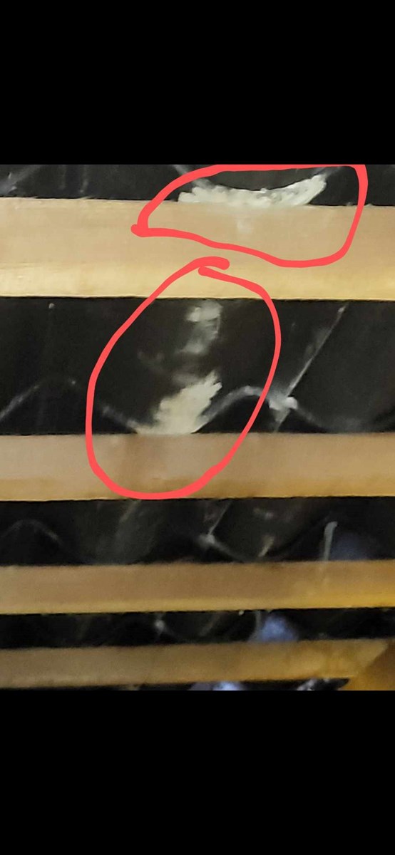

Har lige vedhæftet nogle flere billeder:)
Det kan være slam men også blot støv og forvitring fra et 50 år gammelt tag. Altå andet lige vil der i støv på loft være asbestfibre da et eternit tag med tiden frigiver fibre i et vist omfang til omgivelserne.

Hvad er årsagen til din bekymring? Hvis det er asbesttag vil der være asbeststøv på loftet.
Tagpladerne ser forøvrigt rigtig gode ud, selvom de er over 50 år gamle. Selvfølgelig er det bagsiden, men alligevel,
Hvis det var indtrængning af slam ifm rensning ville det være meget mere udbredt på lægterne og der ville være hvide skjolder overalt på dem og nede på isoleringen. Der ville være hvide løbemærker ved kontaktfladerne mellem lægter og plader.
Det ene sted du viser billede fra kan sagtens bare være en lokal utæthed eller kondens, men hvis det var kondens ville man ssv se samme mønster flere steder.
Faktisk ser både plader og træ ud til at være i god form, det er sjældent der ikke er en eller anden form for aftegning efter fugt men det viser billederne ikke.
