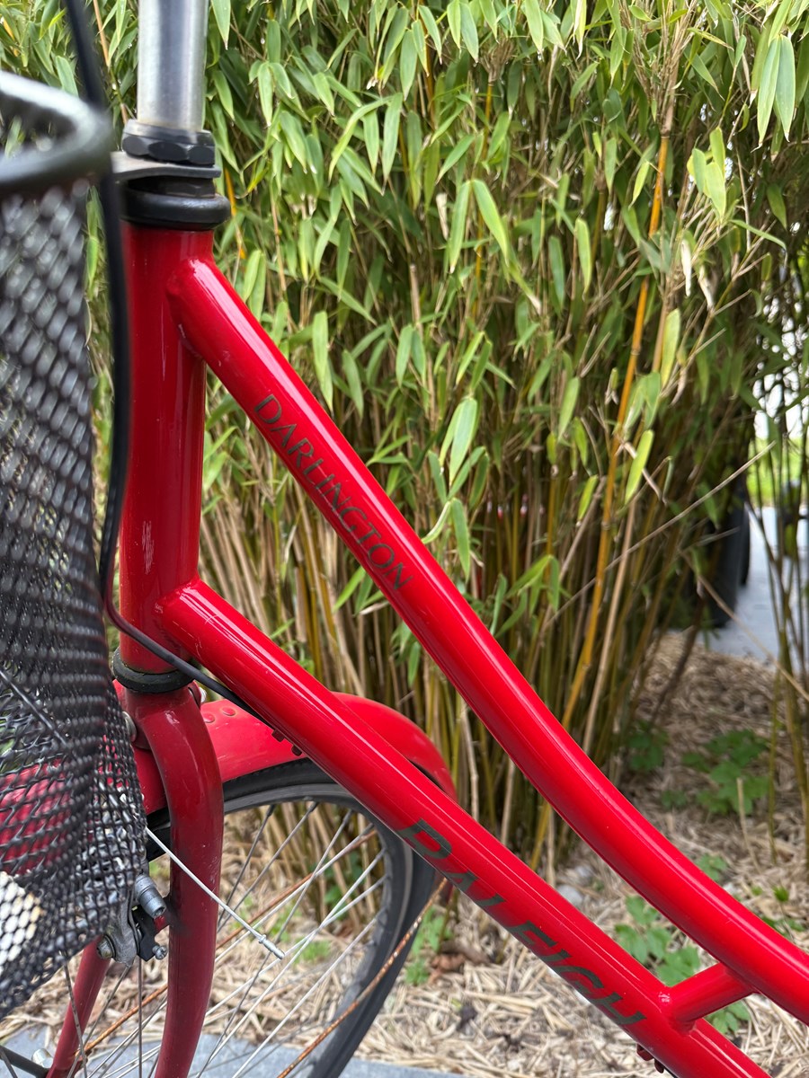

HrT Trådstarter 2475 3400 09-04-2025 19:44 Her er billede af mærke og model. Og link til samme model: https://cykelexperten.dk/raleigh-darlington-dame-3g-fodbremse-guld-52cm/?gad_source=1&gbraid=0AAAAADyJ1EoTzeC1P-IXGaOo74zNqeDF6&gclid=CjwKCAjwtdi_BhACEiwA97y8BESOw4AGF57ibBe_bxRQNOfF61S_8wvCbUXLKt1OZ9WBw12G2uxBqhoC4tEQAvD_BwEJeg kan se kranken er 42t, men ikke se mm på selve den del af kranken (hedder det måske noget andet?) der går igennem stellet? Mest for at finde priser og se om det er værd at reparere cyklen. Den “ex’er” i krank / pedaler. I påsken prøver jeg at tage kæden af og de om det hjælper på larmen.
buller27 1204 09-04-2025 20:43 HrT skrev den 09-04-2025 19:44:58Her er billede af mærke og model. Og link til samme model: https://cykelexperten.dk/raleigh-darlington-dame-3g-fodbremse-guld-52cm/?gad_source=1&gbraid=0AAAAADyJ1EoTzeC1P-IXGaOo74zNqeDF6&gclid=CjwKCAjwtdi_BhACEiwA97y8BESOw4AGF57ibBe_bxRQNOfF61S_8wvCbUXLKt1OZ9WBw12G2uxBqhoC4tEQAvD_BwEJeg kan se kranken er 42t, men ikke se mm på selve den del af kranken (hedder det måske noget andet?) der går igennem stellet? Mest for at finde priser og se om det er værd at reparere cyklen.Den “ex’er” i krank / pedaler. I påsken prøver jeg at tage kæden af og de om det hjælper på larmen. Det var billede af kranken der skulle til :-) Krankboksen kan man først se størrelse på når man har taget den af.Den der sidder inde i stellet hedder en krankboks. Så er der pedalarmene med pedaler og klinge(den kæden kører på). Sidder klingen sammen med pedalarmene som en samlet enhed som det ser ud til det gør på din cykel kalder man det ofte for krankgarniture eller kranksæt.Hvis det hele ekser kan det være fordi krankboksen er uti og har meget slør og skal skiftes(kræve specialværktøj) eller pedakarmene/garneturen er gået løs og skal skrues fast (kræver en hexnøgle eller en 14/15mm top mener jeg).Når kæden er taget af kan du prøvet at snye pedalarmene rundt og se om de sidde rløst på krankboksen. Eller om det er krankboksen der er gået itu.Uanset om det er krankboks eller pedalarm/klinge/garniture - kså koster det ikke mere end et par 2-300 kr i dele og en halv times arbejde - lidt længere tid hvis man ikke har prøvet det før. Love er minimumsiveauet - men der regnes altid med en mindre mængde af folk har svært ved regler.
