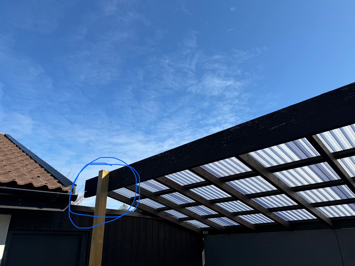

Jeg har et skur hvor jeg gerne vil have en overdæknings-rem / spær fastgjort i den ene side på skuret. Men jeg har et problem. Overdækningen er ét trin oppe og dermed skal den helst højere op end hvis jeg sætter den fast på skuret så højden passer med taghøjde på skuret.
Jeg ser selv flg muligheder:
- montere en bjælkesko på taget (tagpap, osb plader på lægter. Jeg kan godt ramme et spær)
- montere en bjælkesko på skurets side, montere højt og lade spær gå over skurtag (ser måske nok bare lidt spøjst ud så)
- jeres forslag
Det skal kunne bære en overdækning med tagpap (230 dyb x 500 bred) med en rem / spær på hhv det punkt jeg mangler + en stolpe i modsatte side. Alt det er fint. Det er hvordan jeg får det fint sat sammen mod skuret, jeg kæmper med. Pt står der en støttestolpe som står i vejen og er grim + overdækningen skal ordnes med tagpap istedet for plastik og træ, der ikke er revnet, ødelagt og grimt.
Jeg har en god fantasi, men den slår ikke til her, selv med billede

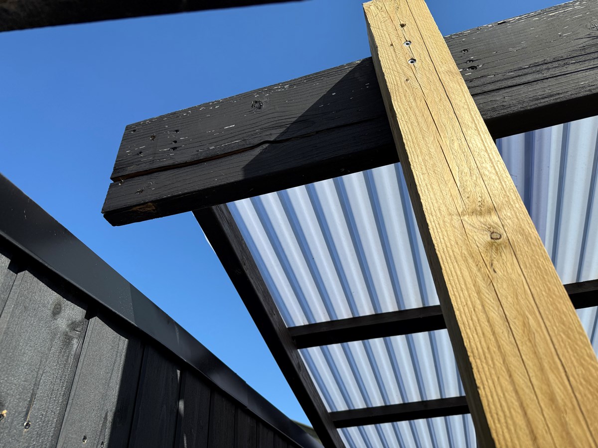

 Har et nyt billede. Jeg vil hæve taget, så det afvander ind over det andet tag (marginalt over). Men jeg har brug for at kunne afsætte den sorte rem/spær ovenpå taget eller på en anden måde. Giver det bedre mening?
Der er 15 cm lavere i overdækningen end i skuret, og spæret er 245 højt (spænder over 5 meter og bæres af hhv stolpe og så det punkt, jeg skal have fundet en løsning på). Det bliver for lavt hvis jeg går ned i skurets højde.
