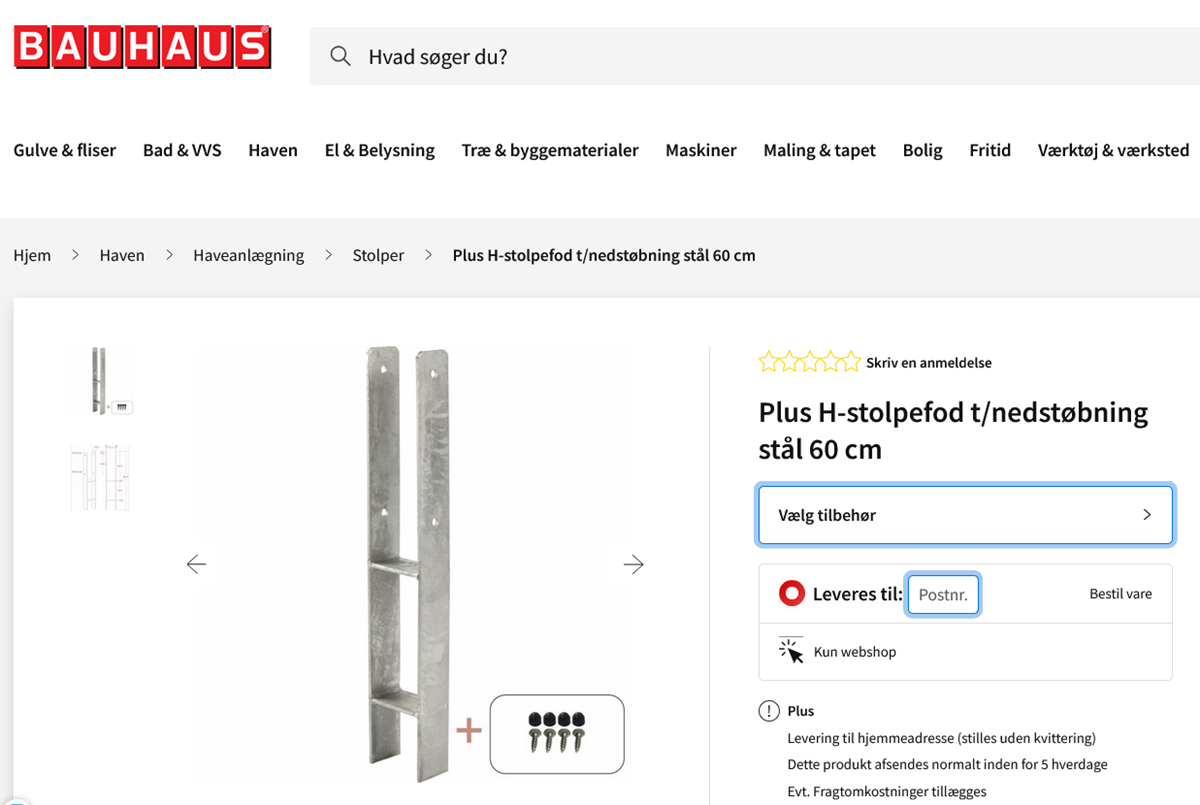

Jeg ville vælge metoden med at skære stolpen af over jorden, og så bruge nogle H-stolpesko og stæøbe dem ned i jorden der se ret stabile, du kan vende dem den vej hvor de givermest stabilitet i forhold til konstruktionen.
Diverse samlemetoder i træ giver jo samme problemer..
og med beton i jorden og H-stolpesko har du en holdbar løsning..

Det er unødvendigt hvis han laver den foreslåede løsning med punktfundament. H-plus foden overvejede jeg også selv at bruge men den fås desværre ikke så den passer på 4x4 stolper, de har en "universal" -model, men den lidt dyr og er iøvrigt i noget mindre godstykkelse end det jeg selv endte med at bruge.
/BOFH

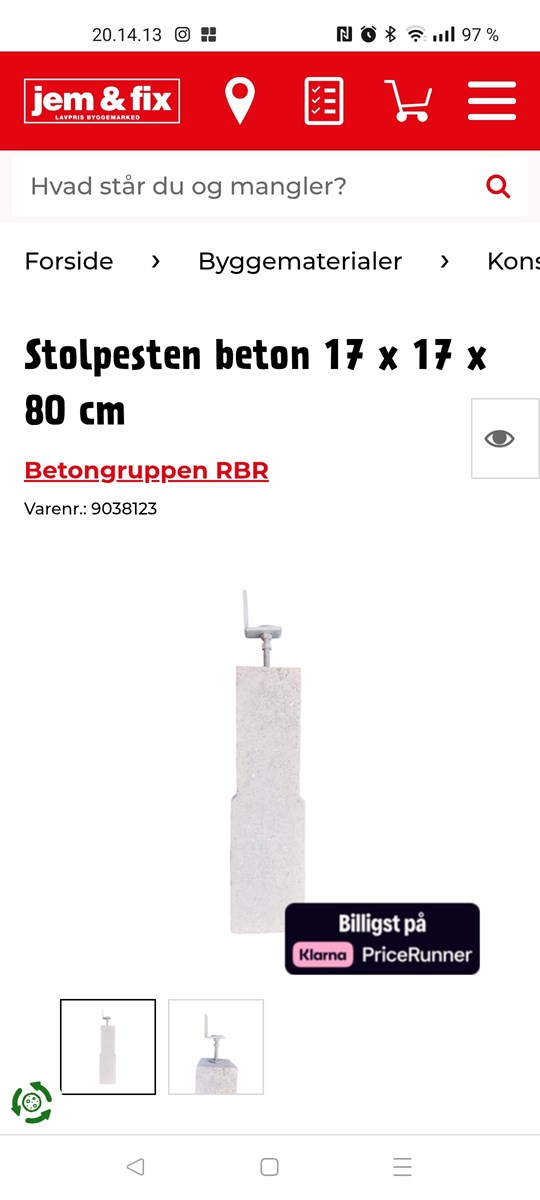

For at udskifte de 2 stolper under trappen, som er på det 1. billede i tråden, tænker jeg at købe 2 stolpesten fra jem&fix. Her kan stolpeskoen justeres, det er da smart. Betonstenen er 60cm, så da hullet er 90cm, vil jeg smide en klump stolpebeton i bunden af hullet og sætte stolpestenen ovenpå efter et par dage.
Er det ikke ok til denne løsning, som ikke kræver så meget stabilitet og stivhed?
