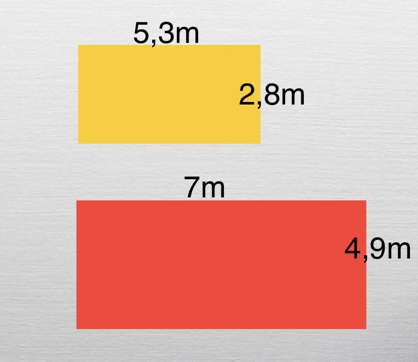

Hjælp til udregn krydsmål Gaui2812 9 31-03-2025 23:34 Søger hjælp til udregning af kryds måle 11 svar 1 2 › » Følg tråden Annonce Annonce Annonce
Bent Andersen 3003 31-03-2025 23:53 Hvad er "krydsmål? (kender jeg kun fra fælge).Mener du diagonallængden? Den beregnes med Pythagoras:a2 + b2 = c2I dit eksempel:5,32 + 2,82 = 35,93diagonal = 5,994...
ev elmand 30530 7480 01-04-2025 00:03 Krydsmål / diagonal regner du kvadrat rod af (den ene side i anden potens plus den anden side i anden potens) Kvt rod ( 5,3 x 5,3 +2,8 x 2,8 ) = 5,99Kvt.rod ( 7,0 x 7,0 +4,9 x4,9 ) = 8,54Men hvis det er for at tjekke om noget er i vinkel, f.eks. udmåling til sokkel, så behøver du ikke ar regne på krydsmål / diagonal. Det eneste der skal opfyldes er bare at de 2 diagonaler er ens. Har nogen samlet det, kan det skilles ad. Samles igen ? ?m.v.h. Erik (1/2 ekspert i mange ting)

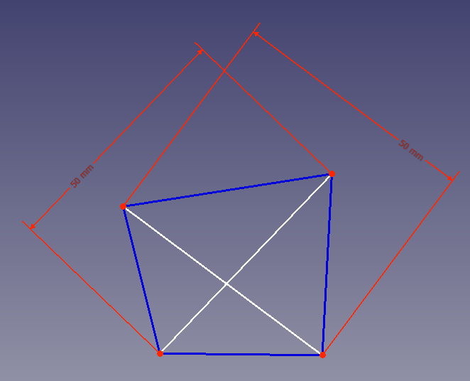

kovas 4124 9670 01-04-2025 08:04 "Det eneste der skal opfyldes er bare at de 2 diagonaler er ens. " Der er lige den hage ved dette at hvis du forestiller dig en pyramidestup så vil diagonalerne også være lige lange selvom vinklerne ikke er 90gr. Mange hilsner Kovas,I et diktatur må ingen sige sandheden.I et demokrati må alle lyve.KK Steincke.
S. Fabrin 19654 4400 01-04-2025 08:09 kovas skrev den 01-04-2025 08:04:50"Det eneste der skal opfyldes er bare at de 2 diagonaler er ens. " Der er lige den hage ved dette at hvis du forestiller dig en pyramidestup så vil diagonalerne også være lige lange selvom vinklerne ikke er 90gr.Kan du ikke lige forklare det? Gerne med en skitse. fase Annonce
kimcarlsen 556 4180 01-04-2025 08:39 stærkt fortegnet. krydsmål er det samme, men der er ikke rette vinkler. Det kræver også at du sikrer at de modstående sider er lige lange.
S. Fabrin 19654 4400 01-04-2025 08:57 kimcarlsen skrev den 01-04-2025 08:39:30stærkt fortegnet. krydsmål er det samme, men der er ikke rette vinkler. Det kræver også at du sikrer at de modstående sider er lige lange.Det er helt korrekt, men det viser en figur, der er symmetrisk om midteraksen, og at vinklerne er parvis lige store. Hvis vinklerne ved grundlinjen ikke er lige store, bliver diagonalerne også forskellige. Er vi enige om det? fase
kimcarlsen 556 4180 01-04-2025 09:26 ja det er det samme, men det er for at pointere at det er ikke nok at sige at krydsmål skal være ens, hvis man vil sikre sig at det er retvinklet.
S. Fabrin 19654 4400 01-04-2025 10:50 Du har ret i, at krydsmålet ikke kun kan bruges til retvinklede figurer.Jeg har også brugt de pythagoræiske tal 3-4 og 5 til at afsætte en ret vinkel. fase
GodeVen 4339 5220 01-04-2025 11:18 Ens krydsmål er nok hvis man er sikker på at de modstående sidelængder er ens, som fx ved en dørkarm. Hvis et rum ikke har helt ens længder på de modstående sider, kan krydsmålet være ens uden at hjørnerne er vinkelrette.
