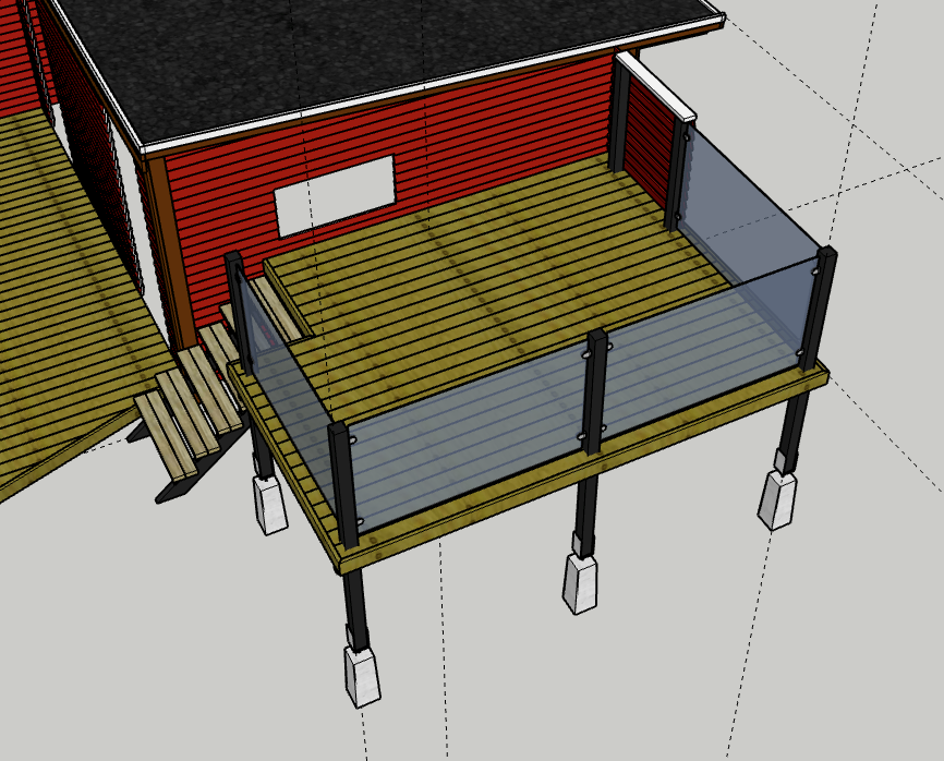

Noget af input gik på rækværk, sikkerhed, og lovgivning. Så tegnede planen om til noget lidt mere traditionelt: lodrette stolper, hærdet glas imellem, og en trappe, der ikke prøver at sno sig, men i stedet skærer lidt ind i terrassen. Har ikke tegnet det, men lægger også lidt til den eksisterende terrasse, så trappen ikke ender i græsset.

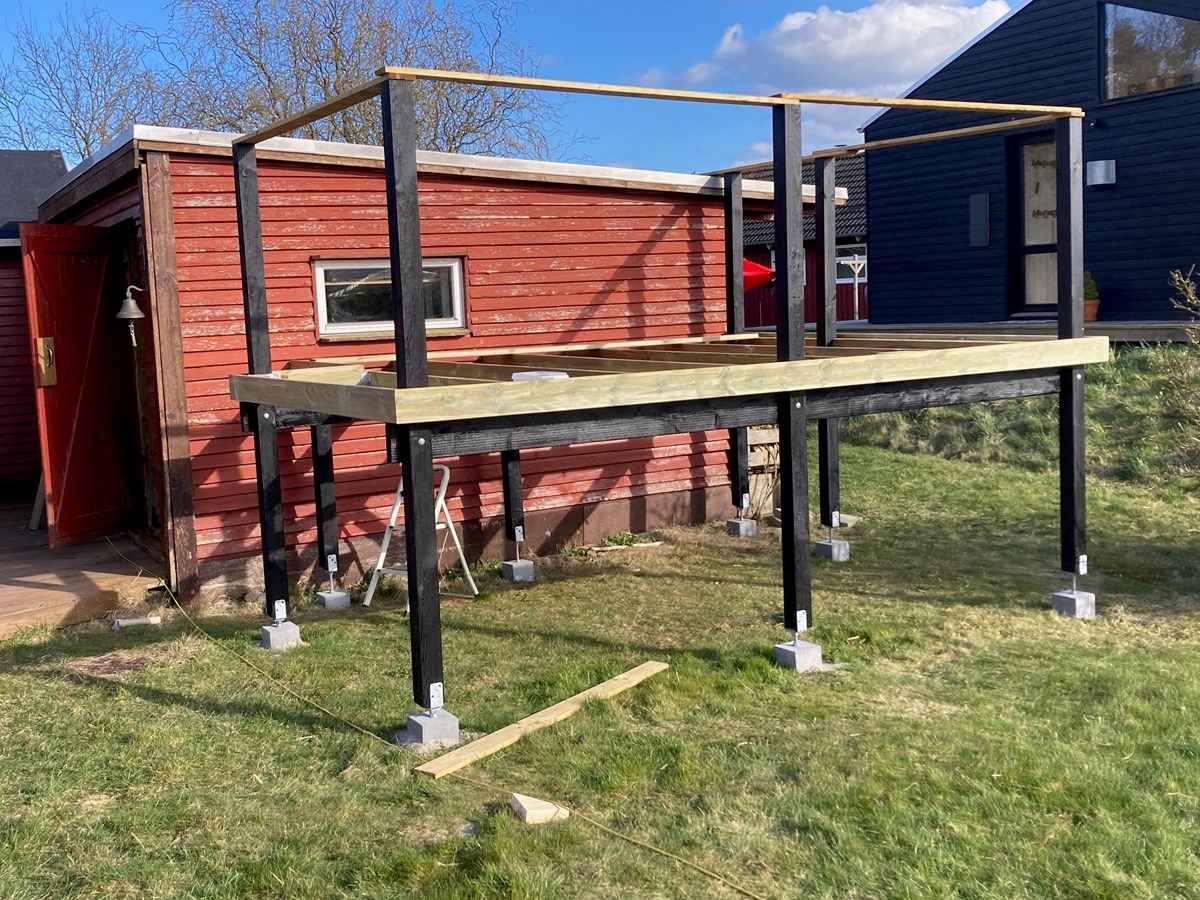

Har bygget rammen nu, og næste skridt er terrassebrædder og trappe.

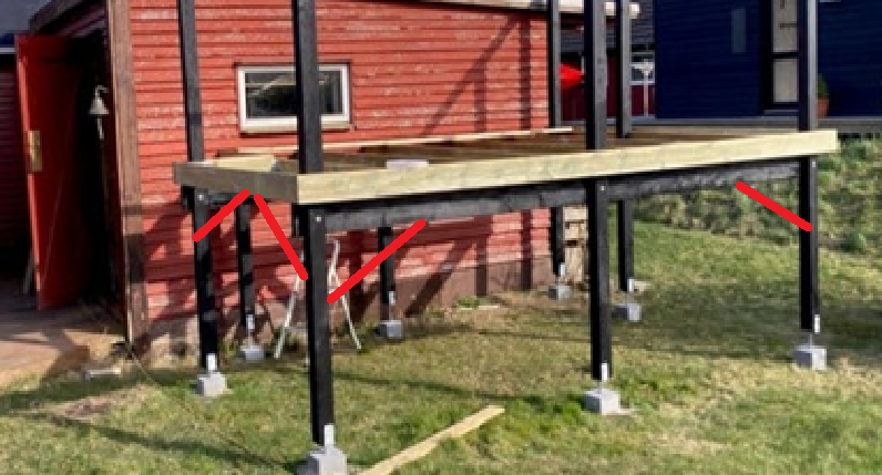

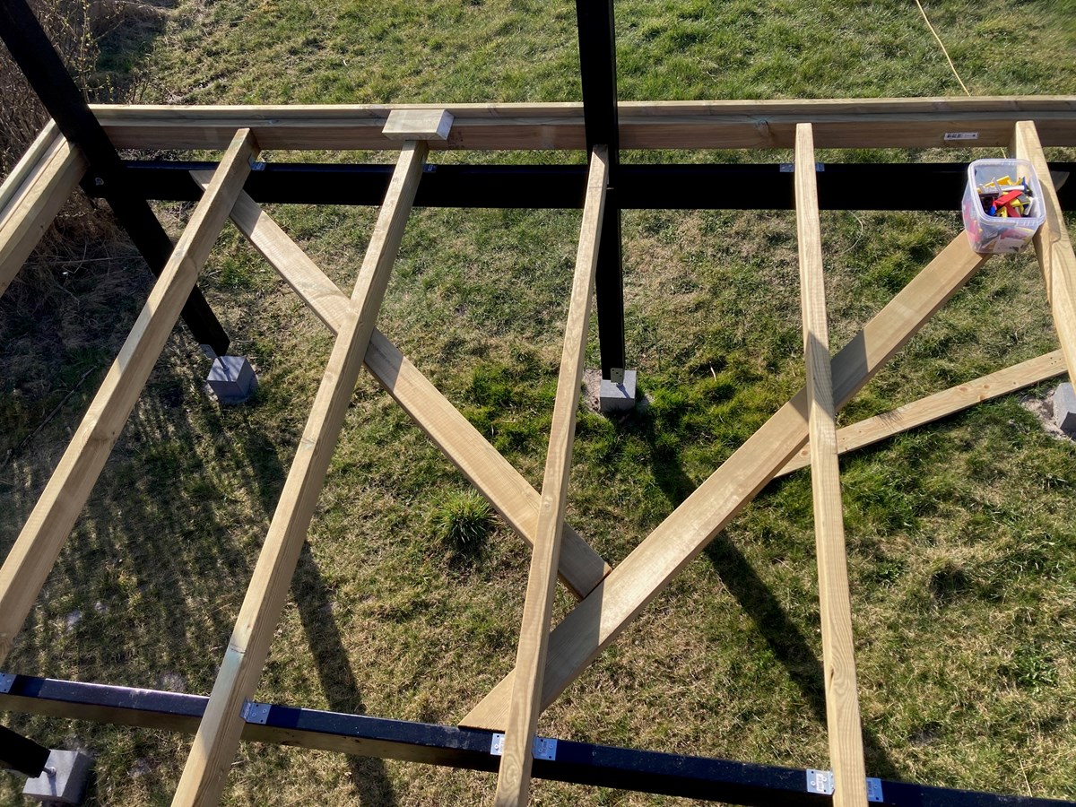

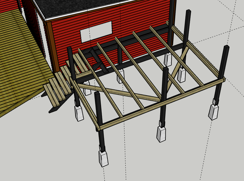

Der var nogle kommentarer på mit oprindelige indlæg om nødvendigheden af stabilisere konstruktionen i længderetningen, så den ikke "falder sammen". Mest oplagt gjort med nogle skrå lægter på fronten. Der var dog også en kommentar om, at det ikke ville være nødvendigt, da jeg allerede havde lagt skrå lægter under strøerne.
I min mening giver ræsonnementet mening: Så længe den vandrette "firkant" er stabil og er fæstnet til bygningen som den skal, så vil stolperne forblive lodrette. Og den stabilitet er til stede i kraft af både de skrå strøer og i kraft af de mange skruer, som terrassebrædderne sættes fast med.

Hvis den virker stabil nok nu, tænker jeg ikke det er nødvendigt med flere stivere for at give stabilitet, men du kan jo altid tilføje dem hvis det er.
Terrassebrædderne giver nok også lidt stabilitet
Sådanne skråstivere jeg tænker på der kunne tilføjes.
Skal underdelen beklædes også - hvis ja, så kan man lave skråstiverne lidt længere, evt af vindbånd
