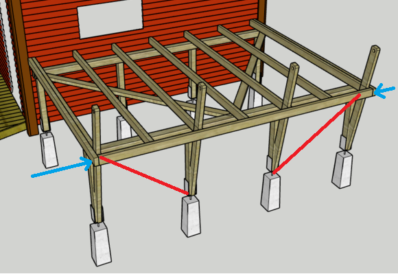

Hej dygtige folk :)
Planlægger at bygge en lille hævet terrasse ved vores bette sommerhus. Hensigten er mest at skabe et sted, hvor man kan sidde med en kop kaffe og se hen over et dige, der blev bygget sidste efterår, og som "stjal" vores fjordudsigt -- men heldigvis også sparer os for vinteroversvømmelser. Vi har en eksisterende terrasse i jordhøjde, hvor man kan sidde i læ og spise, så det er mest en udsigtsterrasse.
Så jeg har indtil videre målt nogle ting op, og har tegnet lidt i SketchUp, og deler det her for at modtage kritik og forslag. Er der noget, som jeg dimensionerer helt forkert eller som jeg har glemt at tænke ind? Er der oplagte ideer, som jeg misser? Ting, der aldrig vil fungere? Sådan nogle ting, som det er rart at fange i planlægningsfasen.
Skal nævne, at uden på nogen måde at være håndværker, så har jeg bygget ting i lignende skala før, så er ikke så nervøs for den praktiske udførelse .. det er mest konstruktionen, som jeg lægger frem.

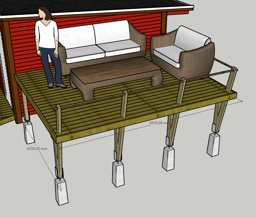

Tænker at bygge ca. fire meter i bredden, hvilket passer nogenlunde med en eksisterende væg på bygningen, og ca. tre meter i dybden, hvilket jeg tænker giver plads til en havesofa, en lænestol, og et lille bord.
Terrassen bliver hævet ca 110 cm over den eksisterende terrasse, så man sidder med øjnene i højde på ca 210 cm. Diget foran er omkring 170 cm højt, så man bør fint kunne nyde horisonten.

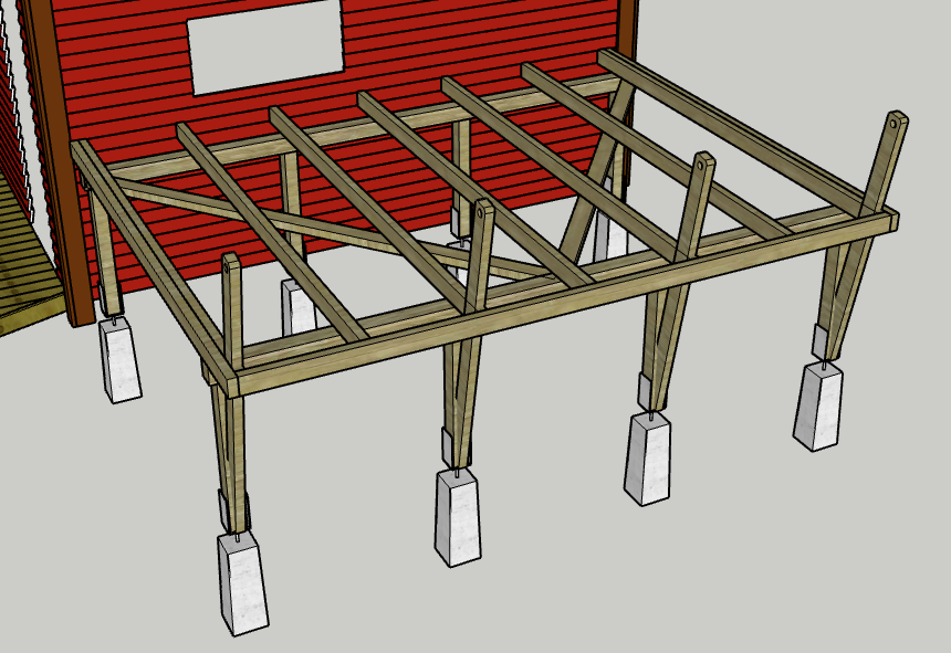

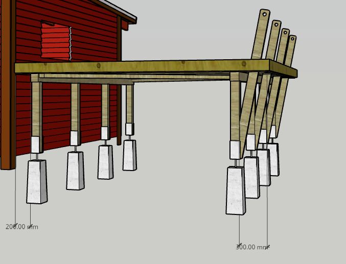

Jeg fæstner til muren bagved, men den er næppe dimensioneret til at bære terrassen, så nedadtil punktfunderer jeg på otte stolpebærere og -sko fra byggemarkedet. De står med 120 cm afstand. Håber det rækker? Synes det virker tungt, hvis jeg funderer med 60 cm afstand. Sætter stolper både inderst og yderst, i begge tilfælde lidt inde.
(En ting, der slår mig i skrivende stund, er at jeg bør tilføje nogle brædder mellem hjørnerne for at sikre stabiliteten. Både på "forsiden" og på siderne. Må lige få tegnet det ind).
Nå, ovenpå stolperne lægger jeg stolper parallelt med bygningen, og så strøer udad med 60 cm afstand. Ovenpå dette lægger jeg terrasen, og afslutter pænt ved kanterne.
Som en finesse sætter jeg strøer i en skråvinkel, så de kommer op igennen terrassen, og trækker et hampereb igennem. Det er ikke et "gelænder", der forhindrer nogen i at falde ud over kanten, men det holder da møblementet på plads.
Der er en nabo til højre med terrasse i samme højde, så der kommer til at være et eller andet espalier, klatreplanter eller noget i den retning.

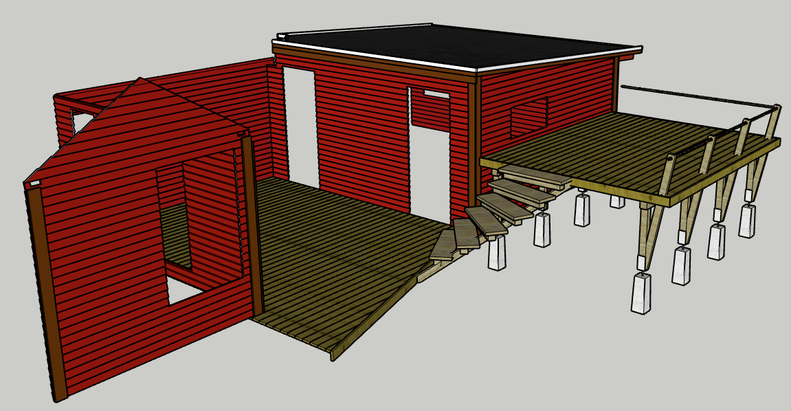

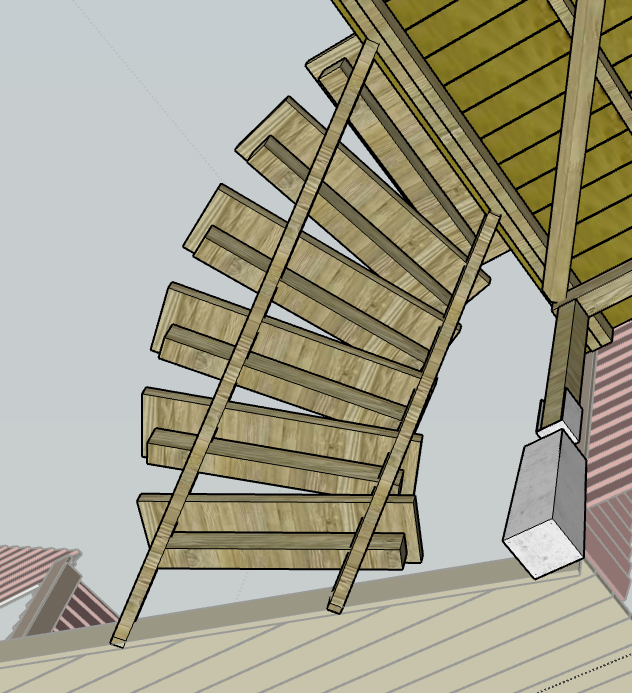

Trappen håber jeg at kunne bygge, så den både drejer og bliver lidt "svævende", Hvis det lykkes, bliver det ret fint, tror jeg. Det bliver også ret svært at få helt lige, men det skal jo heller ikke være nemt det hele :)
Nå, spændt på et høre jeres input!
Mvh Martin

Derudover: Jeg er ikke ekspert, så andre må på banen, men jeg synes umiddelbart at det er et stort spænd mellem stolperne fra forkant til bagkant. Vil tro, at der skal være en eller flere stolper i midten også.

Og mon ikke du også skal have noget afstivning ude på den lange side for at modvirke tryk i længderetningen (blå pile).
 God pointe. Jeg kunne godt være solgt på at udvide til 4x4 meter, men fruen er lidt skeptisk, så vi skal nok have lagt noget snor ud på græsset. Bekymringen går mest på, om den eksisterende terrasse kommer til at virke "visuelt indeklemt". Tror jeg dog ikke personligt er det store problem, men vi tygger på det.
Hvis vi går 4x4 skal der i hvert fald en række stolper ind i midten. Og måske har du ret i, at det bør der uanset hvad.

Da det er hævet mere end 30 cm over jorden skal der være rækværk eller gelændere på på trappe og terrasse.
Se BR18  §58
https://bygningsreglementet.dk/Tekniske-bestemmelser/02/Krav/58_60
Der er lidt mere her under "Hævede opholdsarealer".
https://bygningsreglementet.dk/Historisk/BR18_Version3/Tekniske-bestemmelser/08/Vejledninger/QA/QA_12
 Superrelevant, tak for det, det havde jeg ærligt talt ikke tænkt på! :)
Har læst lidt på det, og som jeg læser det, skal der være gelænder i minimum én meters højde ved terrasse og trappe, og det hele skal i øvrigt være sikkerhedsmæssigt forsvarligt. Min umiddelbare tanke er, at få kan jeg føre strøerne ved kanten højere op og så montere reb i to højder. Alternativt kunne jeg måske få fat i nogle metalstænger, det kunne også se godt ud. Sådan lidt maritimt uanset hvad.
Hvad angår trappe og sikkerhed, så overvejer jeg, om jeg alligevel skulle gå efter en lidt enklere konstruktion, hvor trappen går parallelt med væggen. Så er den lukket på den ene side og skal kun sikres med gelænder på ydersiden. Måske jeg kunne finde en måde at skubbe trappens øverste del lidt "ind i terrassen", så den virker mere integreret.
 Jo, det skal jeg naturligvis, for at holde forsiden fin og rektangulær. Dit skitserede forslag virker helt rigtigt.

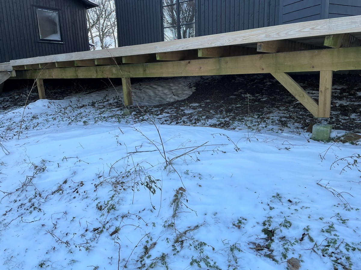

Du har allerede kompenseret for sideværts påvirknning ved dine diagonale lægter under strøerne. Du behøver ikke yderligere. For vores vedkommende er 'remmen' 11,5 meter og i begge ender stabiliseret for ikke at kæntre. Se billede.
Opfordringen til at øge bredden kan jeg kun støtte. Praktiske pavilloner er ofte 3 meter i bredden og en pavillon er en gave ved vind, sol, regn og dug.
