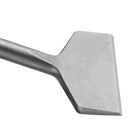

Har lige været igennem samme øvelse, brugte en 50 mm bred mejsel til borehammeren, (jeg sleb mejslen helt skarp)
Også tog jeg det sidst med en diamantslibekop.

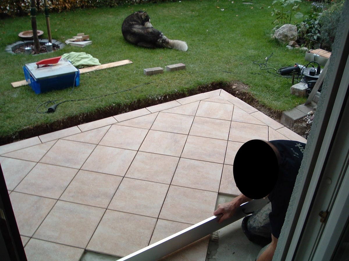

2008 fik jeg lavet ny terasse (2 x 3 m). Udstøbt som betonplade med fliser på. Støbningen var langt fra perfekt, og da fliserne blev lagt var fliseklæberen 10 mm tyk flere steder for at udjævne.
Holder den dag i dag efter 17 års sol, regn, sne, frost og is.
