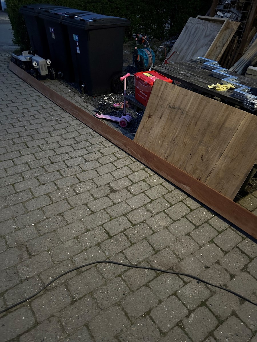

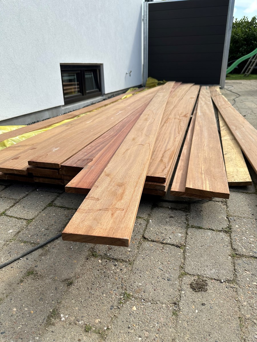

Så kommer der lige en opdatering. Der er en grund til de er så billige. Brædderne er bananformet. Det må være noget andet sortering de har fået et sted fra. Min tømrer siger at sådan noget lo** vil STARK aldrig have leveret. Og havde de gjort det alligevel, så havde de også fået det hele lige tilbage i hovedet. Bananformen er nogenlunde til at rette ud, men nogle steder slår de et ekstra knæk som giver nogle afstandsforskelle nogle steder. Næste gang bider jeg i det sure æble og betaler hvad det koster hos STARK.

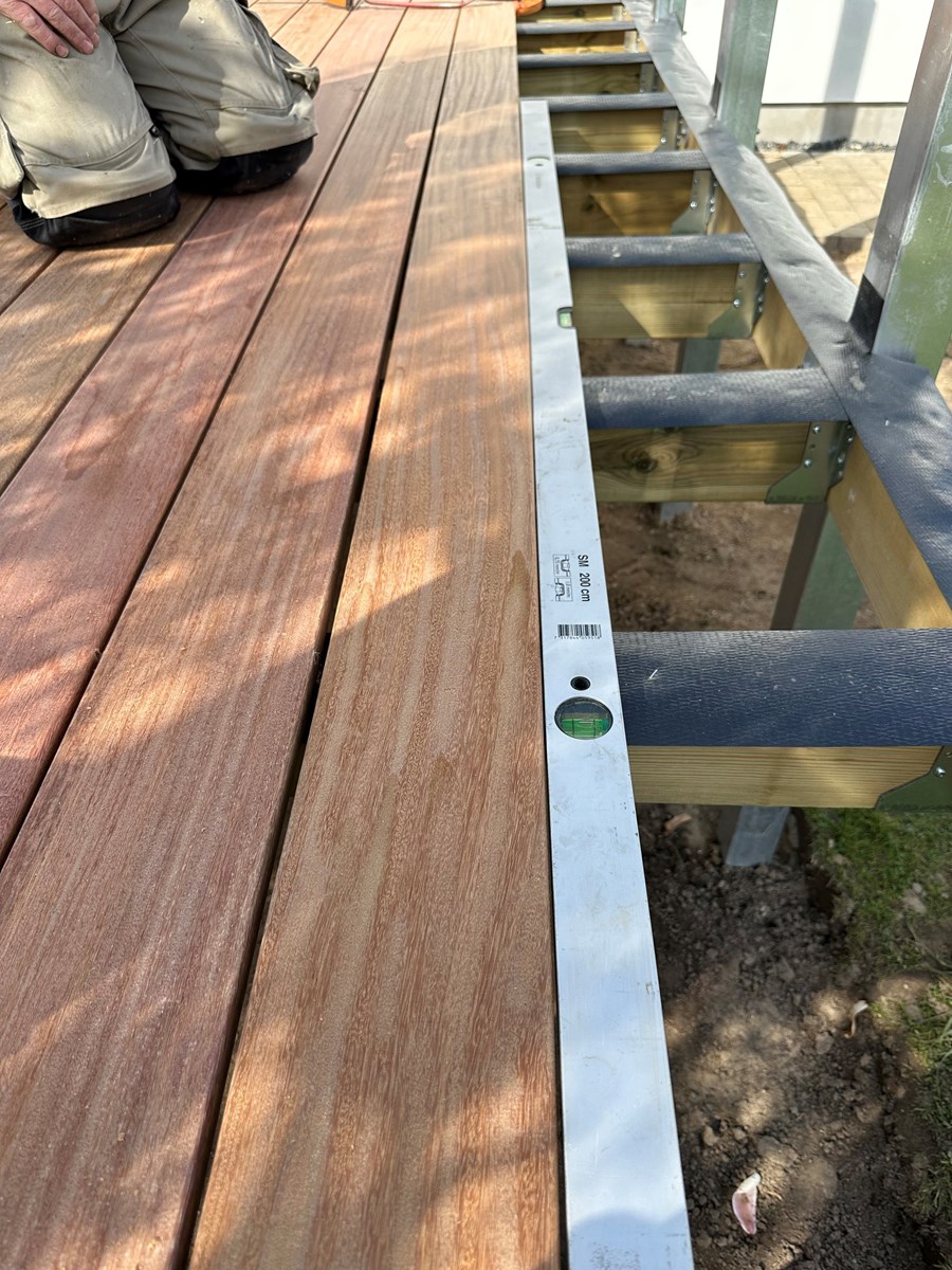

Når brædder har den længde så vil jeg vove at påstå at man ikke kan finde et 100 % lige brædt...derfor findes der en del værktøjer til at presse og vride brædder ind på plads.

Ja, det er rigtigt, og det gør de da også opmærksom på på deres webside. Og det er da også lykkedes for tømreren at lægge det, med sådan noget værktøj. Men han var ikke imponeret. Der var ikke et eneste af de 45 brædder, der var i nærheden af at være lige. Og som sagt så har bananformen ikke været det store problem, men så slår de lige pludselig et ekstra knæk, og det er svært at rette op.
