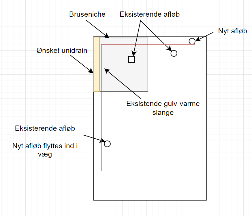

Vi ønsker at flytte nogle afløb, og min umiddelbare tanke, er at jeg nok ikke kan komme udenom at skal hugge hele gulvet op, da jeg vil komme i karambolage med de eksisterende gulvvarme-slanger, når afløb flyttes. Badeværelse er kun 6 m2 så det er også en beskeden opgave tænker jeg.
Vores VVS'er var på besøg i dag, og han nævner muligheden for en nålestiksoperation. Altså kun at hugge gulvet op i de områder hvor afløbene skal flyttes. Og bevare eksisterende gulvvarme.
Jeg er selv lidt skeptisk overfor om dette kan lade sig gøre. Men det lyder umiddelbart som en billigere løsning, da jeg udgår at skulle støbe hele gulvet på ny og nye gulvarmeslanger. Og så er jeg jo lutter øren ;)
Jeg har "kortlagt" gulvarmeslangerne mellem eksisterende afløb og nye afløb ved hånds-på-lægnings metoden. Dvs. sluk for varmen et par dage, og så tænd for fuld drøn, og efter en times tid er gulvet varmt der hvor slangerne er (sådan cirka).
Jeg har altså ikke et millimeter præcis overblik over eksistende gulvvarme slange, som jeg vil kunne få med et termisk kamera. Men jeg ved at der findes gulvarmeslanger i det område hvor jeg gerne vil flytte afløb.
Er der nogle der har været ude i en lignende øvelse før? Er der et alternativ til at hugge hele gulvet op? Hvis der ikke lå gulvarme slanger mellem nuværende og nyt afløb, ville jeg være mere optimistisk, men jeg kan ikke se hvordan afløbet kan lægges ind under eksisterende gulvvarme, uden at komme til at beskadelige slangerne ved ophugning? Er der noget jeg overser? Er der en nemmere løsning?
Jeg har vedhæftet en ikke helt målfast skitse.

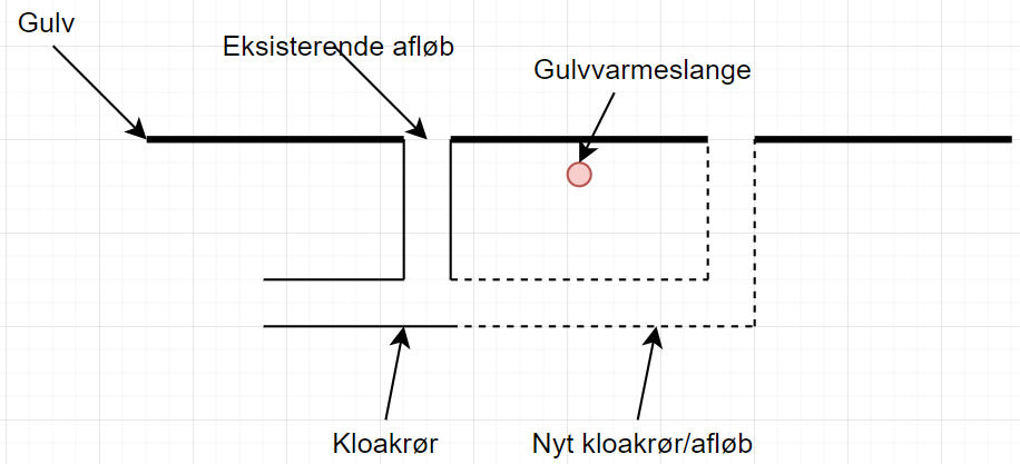

Jeg har forsøgt at illustrere det med en princip-skitse. Er det sådan du mener man kan knuse det gradvist på hver side af gulvarme slange? Eller det dømt til at gå galt?
Jeg mangler måske at fortælle at der skal nye fliser på. Så de gamle fliser skal under alle omstændigheder tages af hele gulvet. Men det er vel også en relativt mindre opgave end at hugge betongulvet op?
Gulvvarmen er uden blandesløjfe, og koblet direkte på fjernvarme.
Ja, du har ret i at de gamle afløb skal sløjfes.  Hvis man går med nålestiks-operationen, tror jeg man må hugge op i en vis diameter omkring det gamle afløb for at det kan lade sig gøre. Så kan kloakmesteren få lidt plads til tilslutte de nye afløb her, og samtidig sløjfe de gamle.

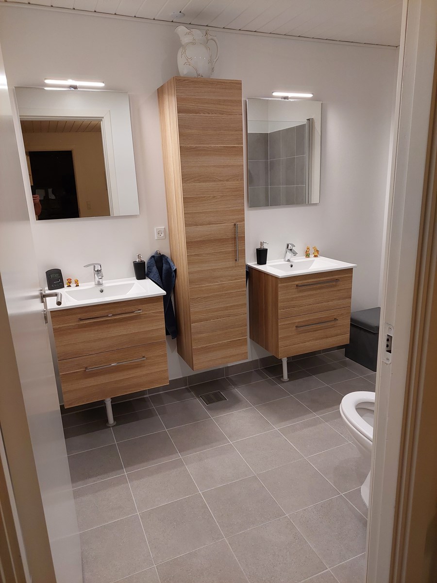

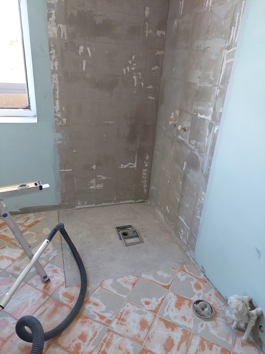

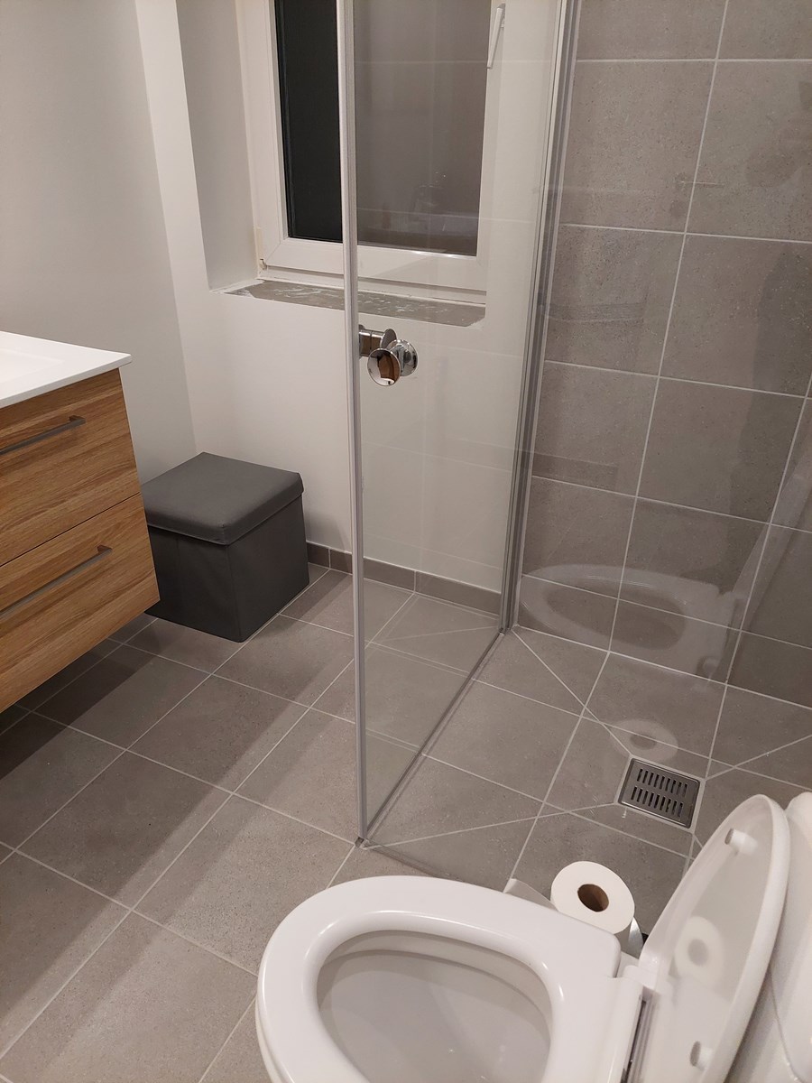

Jeg har lige været ude ude i samme overvejelser, jeg valgte at lave kuvertfald i brusenichen i stedet for et unidræn, som vi heller ville have haft.
For det første tror jeg nemt man kan skade gulvvarneslangerne, og ikke smart at skulle lave samlinger under gulvet.
Jeg fjernede kun de gamle fliser i bruseområdet, så blev det lige lidt lavere, og med ny vådrumsmembran der.
Vægfliserne blev spartlet over, og resten af gulvet kom fliserne bare oven på.

 Jeg fjernede de gamle gulv fliser i bruseområdet, så højden passede til de nye fliser..
Men eller må man godt forhøje, med rammer, og brug af den rigtige klæber, ifølge Purus er det lovligt. Link

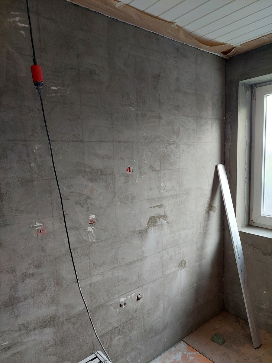

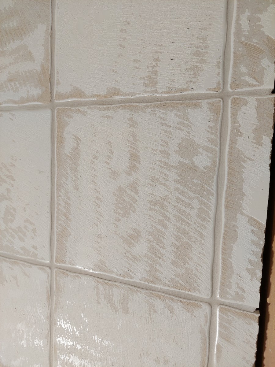

Jeg sleb de gamle vægfliser over med en diamantkopsten, for at få en ru overflade, og fjerne evt, høje hjørner.
Ja trak jeg det over med en gang Alfix Combifix  fliseklæber, og sleb det let over med diamantkoppen.
Så fik det først en gang vådrumsspartel, og så nogle gange vådrums rullespartel, slibning og derefter glasfilt og vådrumsmaling.
Tidskrævende men det er vores gæstetoilet, efter børnene er flyttet hjemmefra, så det gjorde ikke noget det tog lidt tid.
Vi valgte så at have 2 vaske igen, så det passede med de tekniske installationer..
Det vil være næsten umulig at flytte det afløb uden at hugge store dele af gulvet op. Det vil med et eller andet højt procent sikkerhed skade slanger et eller flere steder. Desuden koster slanger ikke ret meget, så på den led er der ikke noget at spare
Fra det gamle afløb kan røret gå 0,5 - 1 m ned ad i gulvet før det drejer ud af huset. Her skal du ned og finde den bøjning for at få røret ført hen til det nye sted. Så skal du have ført nogle rør ved at grave tunnel under det tilbageværende gulv. Her skal du så have rørstykker ned i og sat sammen med fald og det hele.
Det er også stort set umulig at reparere vådrums sikring, hvis der overhovedet er nogen. Det skal repareres med et vist overlæg, og når du hugger fliser op for at finde "sund" gummi membran går denne også i stykker.
Og hvordan vil du reparere de "nåle stik huller" og bagefter fliser så det bare en nogenlunde ok.
