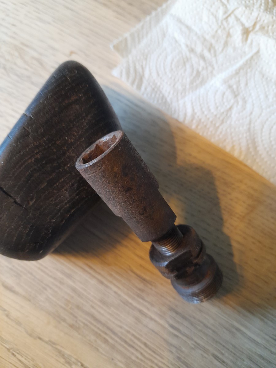

Værktøj til at løsne krankbolt, pedalarm
Min gamle “Giant”-cykel har et helt smadret krankleje.
Det vil jeg gerne skifte.
Jeg har ikke kunnet finde et værktøj (eller top), som kan komme ind og få fat.
Søgninger på nettet har ikke hjulpet, for jeg kender ikke det rigtige navn.

pivat skrev den 17-03-2025 13:01:30
GodeVen skrev den 17-03-2025 11:40:51
Købe en rørnøgle i rigtig størrelse. Husk at der er links-gevind i venstre side.
Tak!
Har ikke hørt om rørnøgle før. Er det lige som tændrørsnøgle?
Og tak for advarslen om linksgevind.
 Ja det er som en tændrørsnøgle, har du en liggende til en plæneklipper, motorsav eller lignende passer den måske?
Det er beskrevet før men lige for at opsummere - højre/venstregeving er kun relevant for pedalerne.
Du kan evt erstatte de to bolte til top med nogle til hex (aka umbrako) så er dt enoget nemmere at få ud. Og når du bruger aftrækkeren så vær forsigtige med at dreje den i bund så du ikke ødelægger gevindet i pedalarmen.
Jeg har sådan en kombinøgle. Det er en 14mm top med aftrækker i den anden  ende. Hvis det er en gammel cykel så er det nok med løse kugler i kranken. Så du behøver også et kranknøglr sæt.

Tak alle sammen. Jeg fik anskaffet en rørnøgle, og det var lige hvad, jeg manglede.
mvh.
pivat
