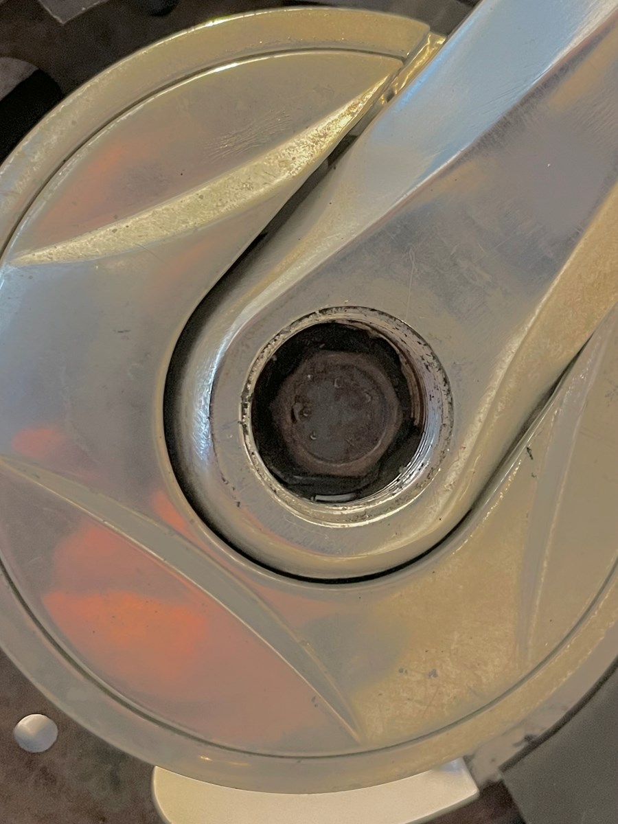

Værktøj til at løsne krankbolt, pedalarm pivat 23 0800 17-03-2025 10:56 Min gamle “Giant”-cykel har et helt smadret krankleje. Det vil jeg gerne skifte. Jeg har ikke kunnet finde et værktøj (eller top), som kan komme ind og få fat. Søgninger på nettet har ikke hjulpet, for jeg kender ikke det rigtige navn. mvh. pivat 15 svar 1 2 › » Følg tråden Annonce Annonce Annonce

pivat Trådstarter 23 0800 17-03-2025 11:30 je_ns skrev den 17-03-2025 11:06:43Det ligner ellers at en almindelig 6 kantet top kan få fat..Ellers slib den tyndere yderst så den kan gå ind..Det ligner, men …At slibe krom-vanadium-stål ned overgår mine evner. mvh. pivat
pivat Trådstarter 23 0800 17-03-2025 11:34 Discrusio skrev den 17-03-2025 11:13:19Du skal bruge en pedalarmsaftrækker.Jeg har pedalarmsaftrækker, men først skal jeg have bolten ud (tror jeg). Min pedalarmsaftrækker kan i hvert fald ikke komme til. Mht. hex-top så har jeg allerede været på jagt i mine kammeraters værktøjssamlinger. mvh. pivat

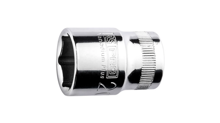

Thomas_Mygind 1456 2880 17-03-2025 11:48 Mål den indre diameter til toppen.Tag derefter rundt til Thansen, Carl Ras... og find en top som passer.Og ja, du skal også skaffe en aftrækker.
