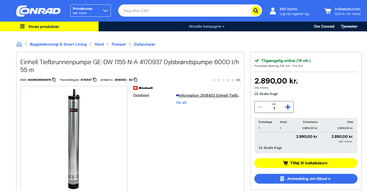

En dykket pumpe er nok vejen frem hvis vandspejlet ligger mere end 6 meter nedenunder pumpen.
Sådan en dykket pumpe kan findes forholdvist billig som her fra Conrad elektronik..
