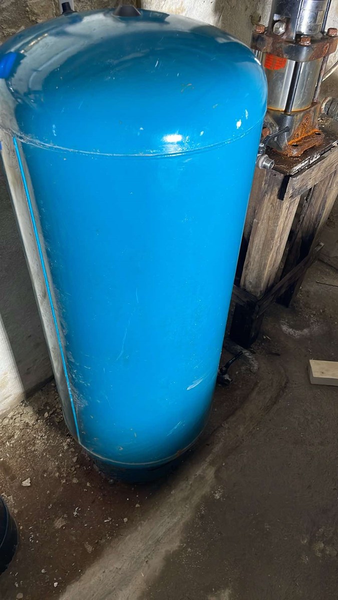

Vi tager chancen og søger hjælp herinde angående vores egen boring med en centrifugalpumpe og hydroforetank.

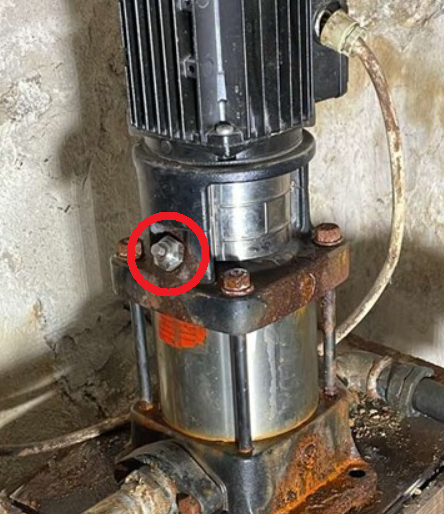

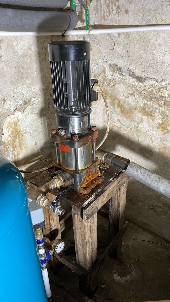

I fredags var vi så uheldige, at strømmen til vores pumpe blev afbrudt, hvilket vi ikke lagde mærke til, før der ikke længere kom vand ud af hanen. Vi fik derefter tændt for pumpen igen, men siden da har vi ikke kunnet få den til at køre ordentligt eller opretholde et konstant tryk. Den kan køre i cirka ét minut med et tryk på ca. 2,3 bar, hvorefter trykket falder ned mod 0 bar. (Billede af pumpen osv. er vedhæftet).
