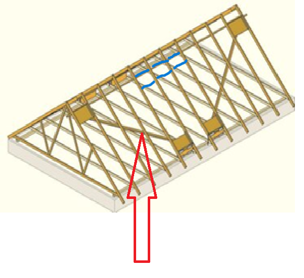

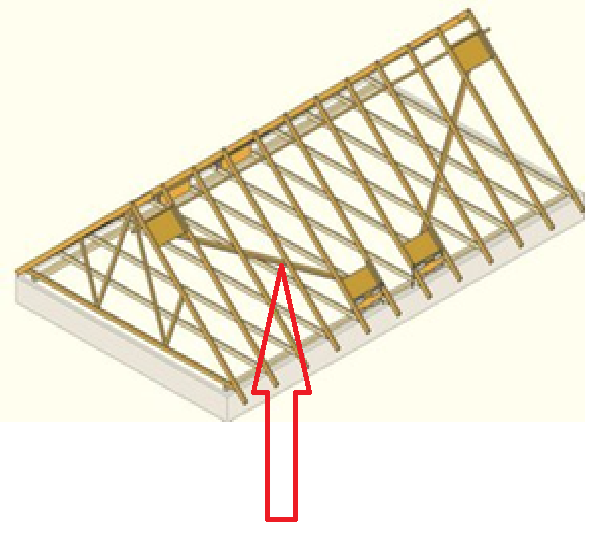

je_ns 12999 16-03-2025 11:42 Er det nogle der sider på skrå som på tegningen er det vindkryds. (i dag laves de med stålbånd) men kan godt være lavet af lægter, det er for at stabilisere konstruktionen. Vi prøver igen, i morgen --

handyarbejde Trådstarter 78 16-03-2025 13:44 hej. de sidder mellem spærrene ligesom de blå markerede streger. der er dog ikke lige så stejl hældning på taget og det er tagpap. dvs ovenpå disse bjælker er der finer plader og derefter belægning. hvad vil man kalde disse og er det ok at han har boret i dem?
ev elmand 30531 7480 16-03-2025 17:11 Det er ok Har nogen samlet det, kan det skilles ad. Samles igen ? ?m.v.h. Erik (1/2 ekspert i mange ting)
