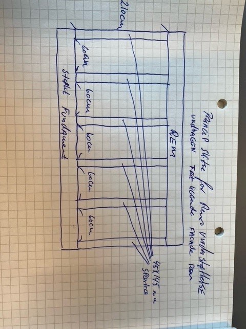

Jeg skal bygge carport og påtænker et åbent spænd på 7m med en limtræs bjælke som beregnes af spærproducenten.
Understøtning af limtræet bliver 2 stk galvaniseret kvadratisk 50x50mm jernrør. Godstykkelse 10mm, længde 210cm. Taget bliver “let tag” på ca 35kg m2.
Vil mine jernrør kunne bære taget?

principskitse for trækonstruktionen i 45X145mm spærtræ
Dine jernrør giver ingen mening når du har rem i vest og formentlig også i øst og nord, sammenholdt med valmet tag.
Ligeledes stadiet af dit projekt og din tekniske kommunikation hænger desværre heller ikke sammen.
Derfor, som man siger i Løvens hule, er jeg ude.
