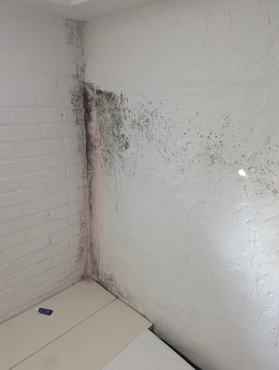

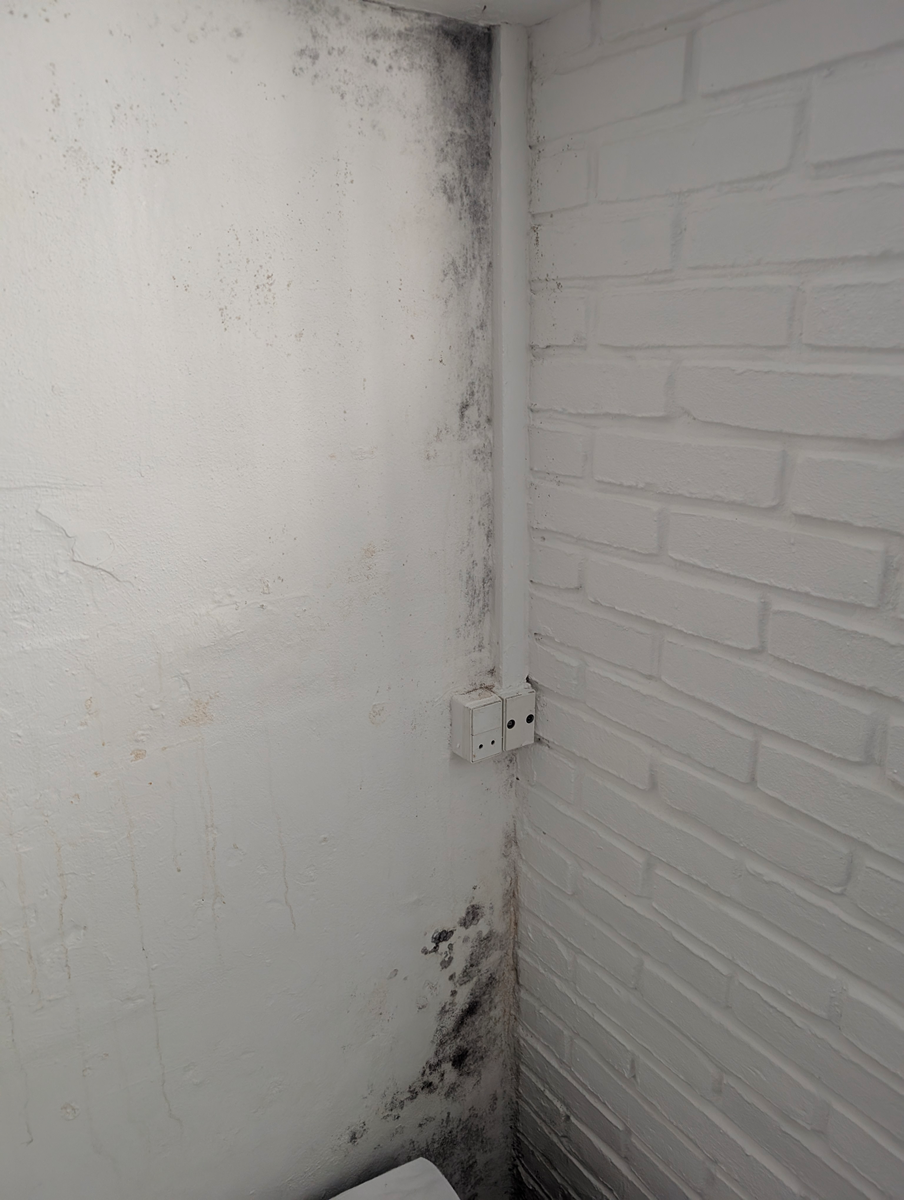

Fugt i kælder - se billede
Hej alle
Vi var ude at se på hus i dag og alt stod i god stand. Tilstandsrapporten er fremragende. Men vi lagde mærke til fugt i disse to hjørner, som ikke er benævnt i tilstandsrapporten.  Resten af kælderen ser fin ud.
Er det noget som kan reddes? Hvad skal man eventuelt gøre og hvor dyrt vil dette blive?
Venligst se billedet. '
Mange tak for hjælpen :)
Er der omfangs dræn og virker det?
Har der været tørret tøj dernede?
Er den opvarmet?
Hvad er relativ luft fugtighed dernede?
Det ligner brædder forneden - hvad er der under dem?
Blot for at indkredse et kvalificeret svar.
