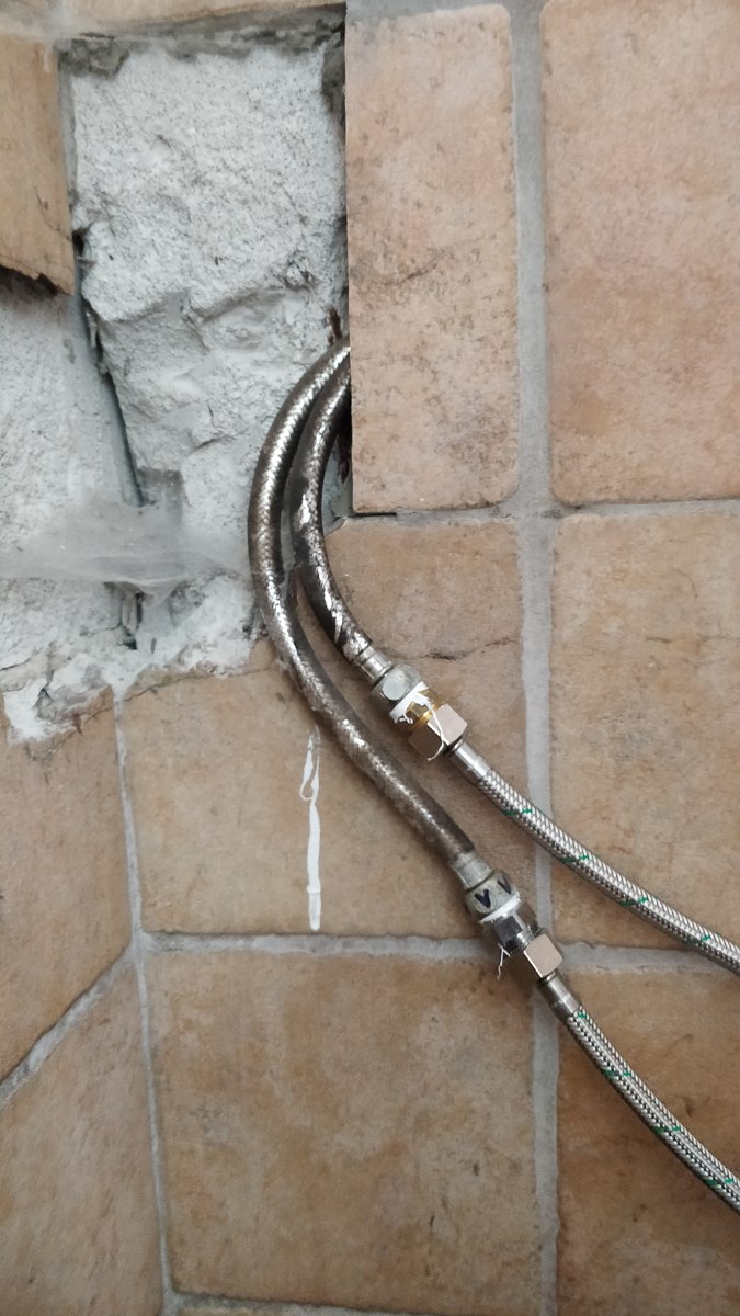

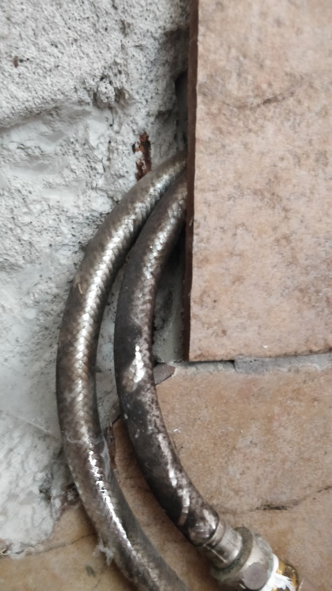

  • Tak for svar. Det er en kabine uden pumpe. Det, som bekymrer mig mest er dog, at der må være en samling på fremføring af rør i væggen. Oprindeligt var der de klassiske to rør ud af væggen til et blandingsbatteri. Nu er det flyttet to meter og ser sådan ud.
  • De har haft en kæmpe vandskade i den mur og havde indblæsning i muren otte steder og udsugning i den anden ende i næsten et halvt år. Nu vil jeg så gerne være sikker på, om der kan komme vand fra fremføring af rør eller ej. Ingen har målt fugt i muren bag brusekabinen, men konklusionen blev, at det stammede fra en gammel murkrone, som blev skiftet til noget tæt for tre år siden .

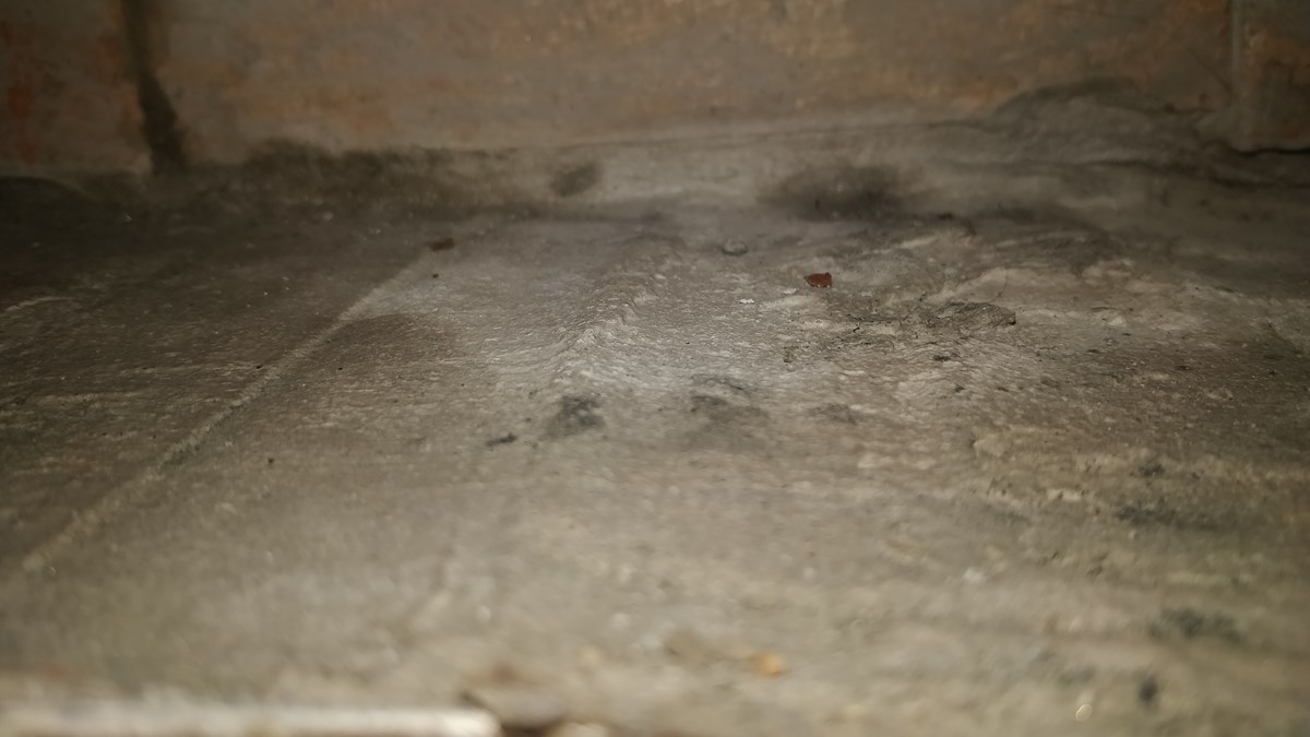

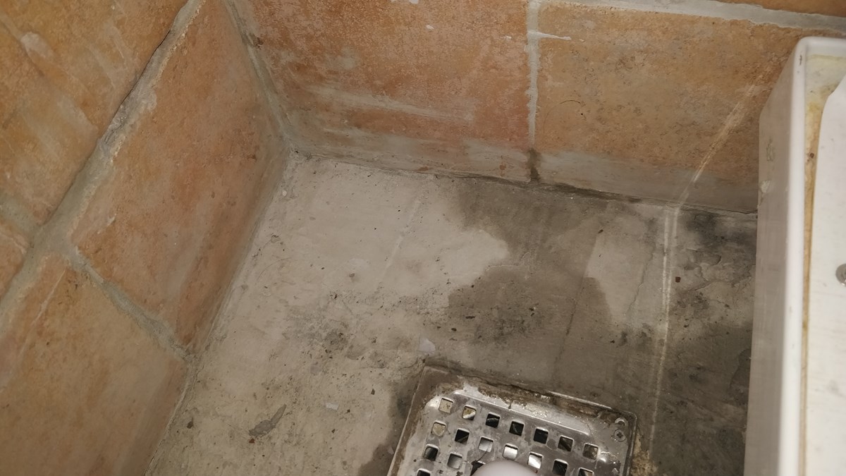

  • Det mørke på billedet af beton er bare fordi, jeg kom til at spilde lidt vand, da jeg testede, om afløbet var stoppet. Det skulle lige have seks meter fjeder, før det var fint igen.
  • Jeg har i første omgang fyldt de værste lunker og hulrum under fliser i kanten med vandtæt reparations beton fra Skalflex, men det skal self. Have rigtig vådrumsmembran. Betonen er primet grundigt, så den smule, der skvulper retur indimellem fra afløbsrøret indtil det bliver fikset, er vel næppe en katastrofe, når det er højsommer?

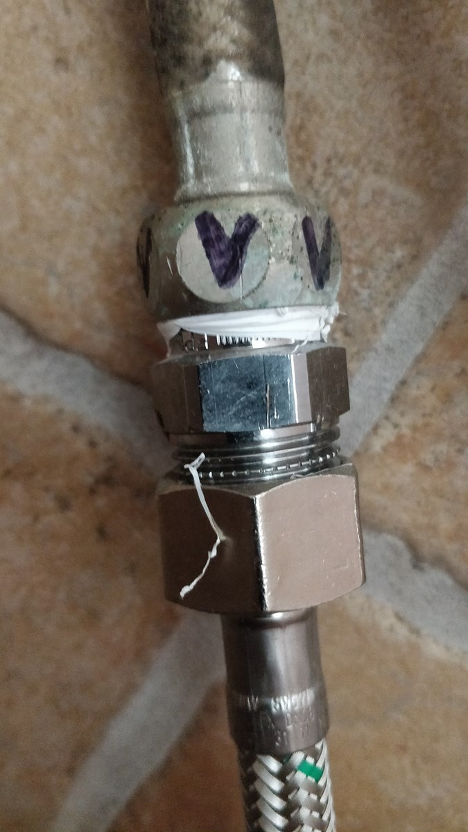

  • Så først og fremmest: Må man indmure en samling mellem et vandrør i jern og en flexslange, der stikker ud af væggen?
Den, der kommer først til maleren, får først møllen malet.
Til det sidste spørgsmål - helt sikkert nej!

Tak. Så hedder det jo ejerskifteforsikring! Vi skal dog lige have en fagmand ud ​og skrive en sætning til forsikringen om, at det er ulovligt.
