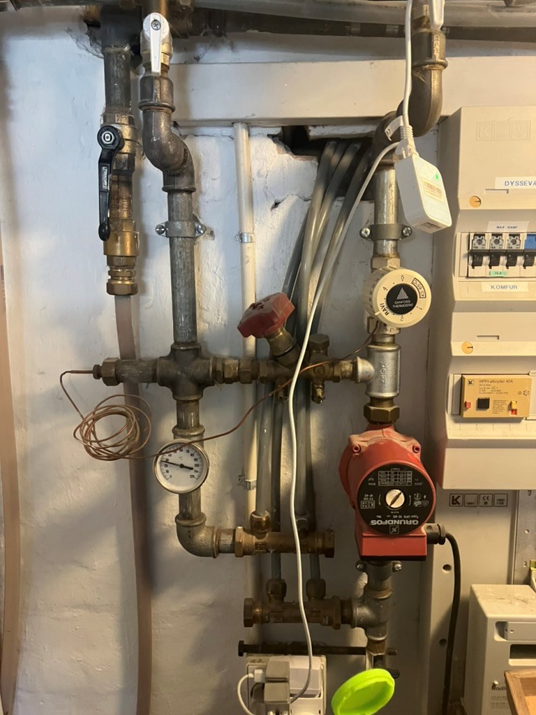

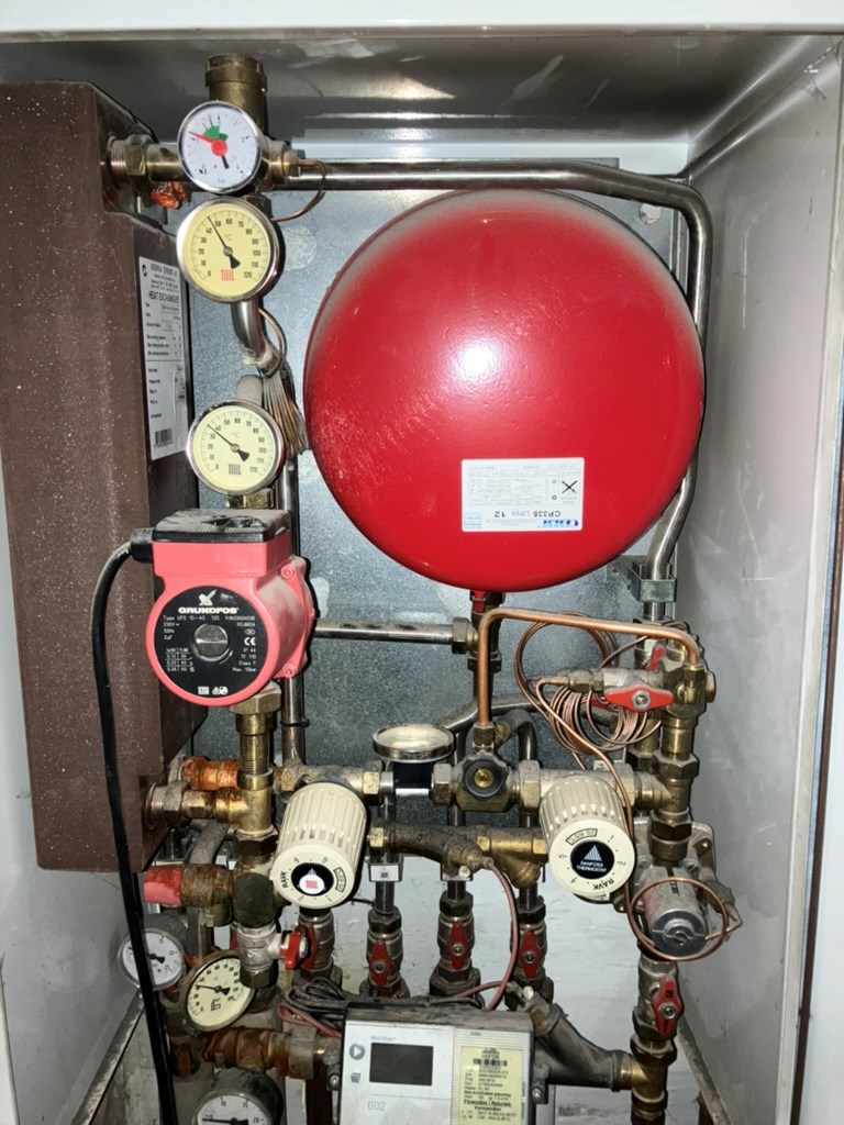

Jeg forstår f.eks. ikke hvad ventilen til højre for fremløbstemperaturregulatoren (den med det røde radiator mærkat) gør? Når jeg skruer den op lyder det som om der løber mere "vand" igennem?
Radiatorfremløb er på ca. 45 grader pt. Afkøling er på ca. 31 grader. Der er 1.6 bars tryk på anlægget.

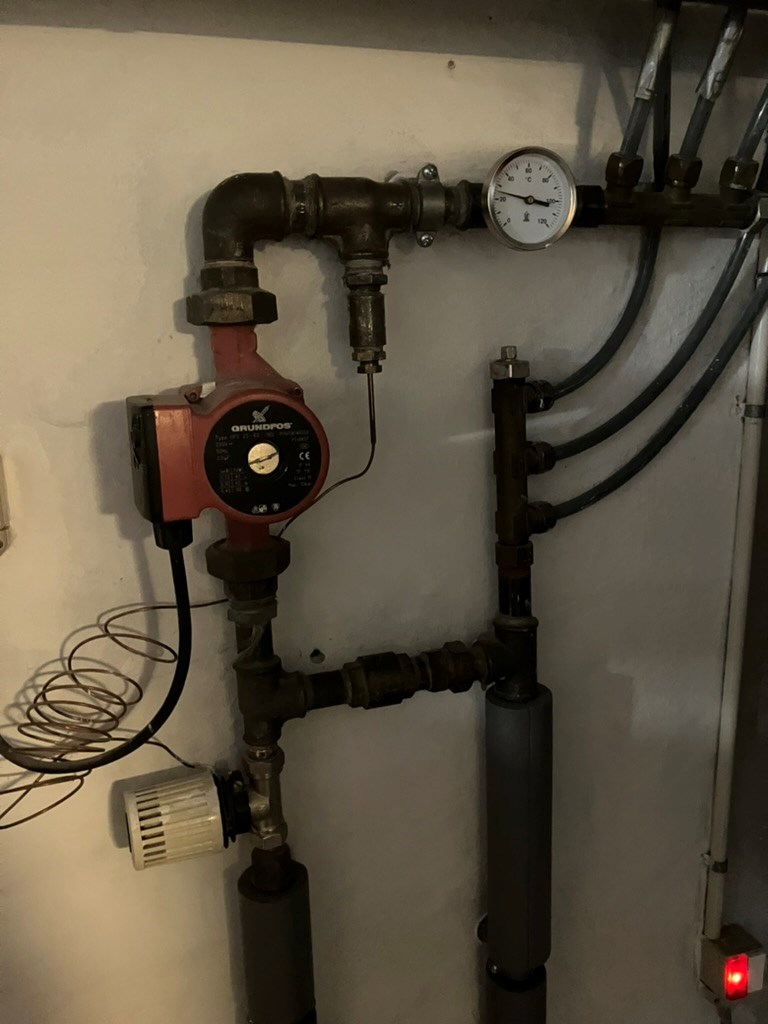

Vi har også 2 gulvarme kredse, hvor temperaturmåleren står på 25 grader.. Jeg har vedhæftet billeder og det forstår jeg ikke rigtigt hvorfor?

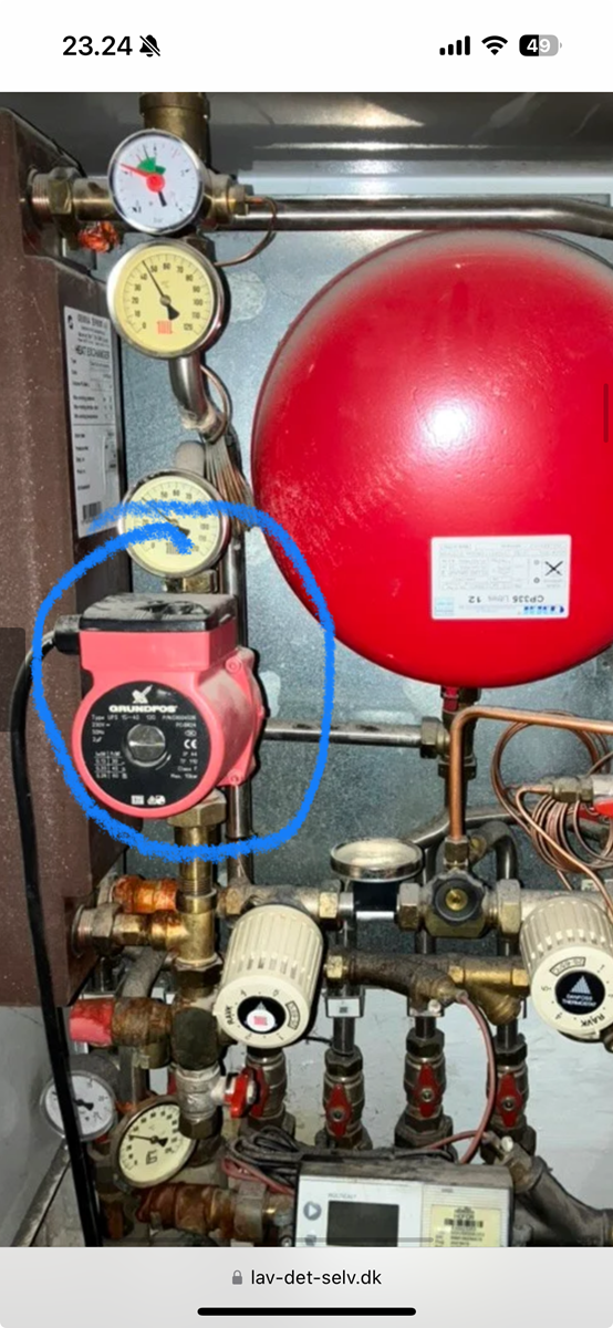

Kan pumpen her justeres/skrues op? Jeg havde lignende problem engang i et tidligere hus og der var løsningen at skrue op for trykket i cirkulationspumpen. Der er en bid vej op til tagetagen og måske kan det hjælpe med lidt mere knald på pumpen.
Så vidt jeg husker kunne jeg skrue på skruen i midten på pumpen. Der var tal eller høj/mellem/lav indikation på
Mvh. AllanE
Knappen sidder nu ovenpå den sorte boks på pumpen, men rigtigt at det må være det første at forsøge, hvis pumpen ikke allerede står på Max, som vist er 3 på den type.
Du har ret. Min var ikke en Grundfos og justeringen sad foran, men selvfølgelig ikke en skrue. Det er en elektronisk styring.
Mvh. AllanE
mange tak for jeres forslag indtil videre. Pumpen står på maks. hvad er termostatventiler Med begrænser?
