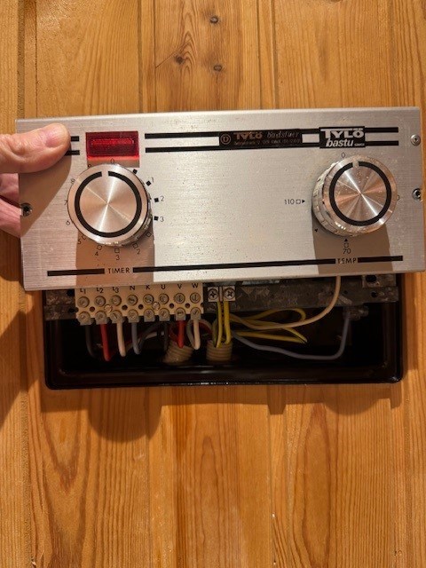

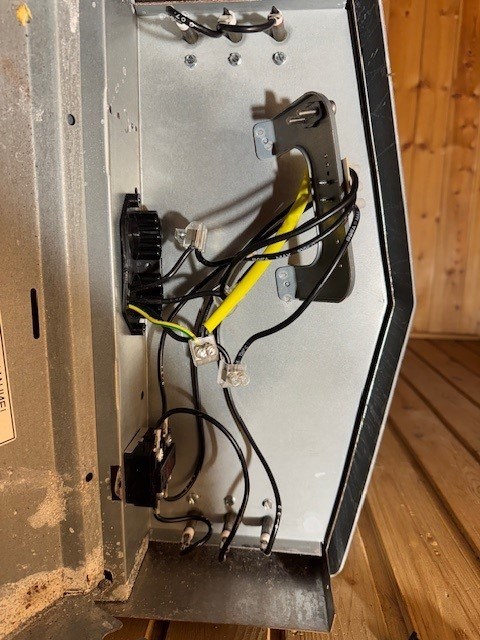

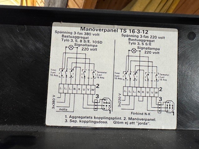

Det ville i øvrig være fint om du ville viser billeder af installationen i sær kontaktor og tilbehør.
Hej igen. Deler lige nyeste erfaring. Har fulgt rådet om at teste varmelegemerne separat. pga. 400V opkoblingen ser jeg kun mulighed for at køble eet ud af gangen og dette gjorde jeg i styringsboksen - altså afmonterede jeg een fase (U, V, W) af gangen ( se evt. billeder) og kørte med ovnen indtil 2 varmelegemer var rødglødende og dertil aktiverede afbryder/termostat i kontrolpanelet flittigt, da det tidligere har fået HPFI relæet til at aktivere.
Resultatet er at ingen kombinationer fik HPFI til at afbryde. Så tilsluttede jeg alle faser/varmelegemer og med samme resultat. (Skal huske at nævne at ovnen i testen nu er koblet til jord igen).
